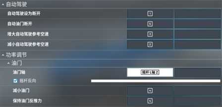

发表于 2023-5-18 19:57:41 | 显示全部楼层
可以的,我就把twcs,4号键,设为上拉反推(保持油门反推力)
图马思特T16000摇杆套装的左手油门能设置民航的反推么?-6565
图马思特T16000摇杆套装的左手油门能设置民航的反推么?-3993
问一下我用TCA也这么设置,把滑动到最底下设为保持反推力,但是拉下来后就只是开启了反推,发动机保持20%左右,有什么办法不  详情 回复 发表于 2023-5-22 09:13

发表于 2023-5-22 09:13:11 | 显示全部楼层

发表于 2023-6-6 12:50:49 | 显示全部楼层
油门反推有对应的按键,你把油门上的一个按键映射到反推就行了。
