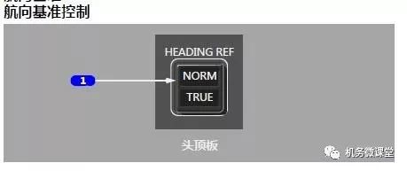

1 航向基准 (HEADINGREF) 电门
交替则按压选择AFDS、FMC、ND和PFD的航向基准。
NORM–
• 通常以磁北为基准
• 在极地区域运行时FMC、ND和PFD自动以真北为基准
• 在极地区域运行时全部AFDS巡航横滚方式(HDGHOLD,HDG,SEL,TRKHOLD,TRKSEL和LNAV)自动以真北为基准TRUE–无论纬度多少都以真北为基准。AFDS横滚方式是HDGSEL时:
• 人工把HEADINGREF电门从NORM切换为TRUE或从TRUE切换为NORM会启动HDGHOLD作为横滚方式
• 自动驾驶自动把磁航向转为真航向或把真航向转为磁航向会启动HDGHOLD作为横滚方式

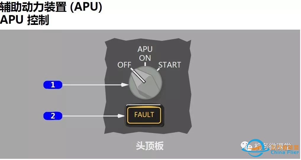

1 APU 选择器
OFF–
• 开始正常关车
• 复位自动关车故障逻辑电路
ON (APU工作位置)–
• 打开APU燃油活门和进气门
• 驱动AC或DC燃油泵
• 为APU控制器供电
START (短时位置,由弹簧固定在ON位)–
• 开始自动起动次序
注:若共核系统没有在运转,则APU控制器延迟起动直到所需的共核应用程序可用。
2APU FAULT (故障)灯
亮(琥珀色):
• 探测到APU故障和/ 或火警
• 由于故障和/ 或火警APU关车
• 在APU控制器自测期间短时亮

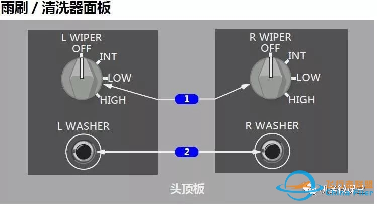

1 雨刷选择器
OFF–雨刷垂直放置。
INT (间歇性)–雨刷间歇性工作。
LOW–雨刷以低速工作。
HIGH–雨刷以高速工作。
2 清洗器电门
按压(瞬间动作)-清洗液喷射在风挡上直到松开电门。

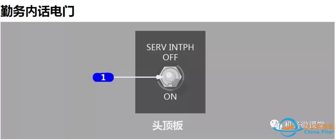

1勤务内话电门
OFF–允许单独使用勤务内话系统和飞行内话系统。
ON–把勤务内话系统和飞行内话系统连起来使用

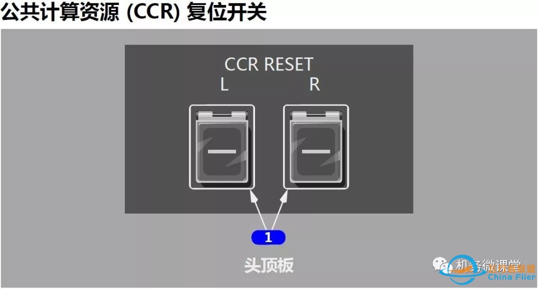

1 公共计算资源复位 (CCRRESET) 开关
按压–
• 临时断开相应CCR的所有电源,使关联的系统重新启动。
• 重新启动循环大约需1分钟,然后CCR开始运转。
• 重新启动试图将前显示器从黑屏中恢复回来。

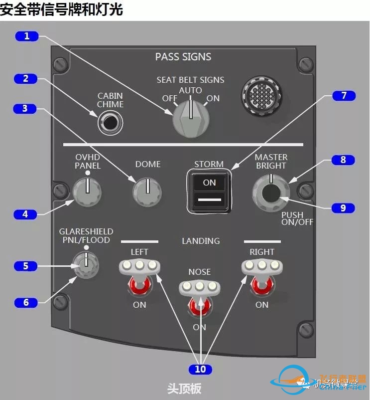

1 安全带信号牌选择器
OFF–系好安全带和请回座位信号牌不亮。
AUTO–根据飞机的高度和系统状态,系好安全带和请回座位信号牌自动亮或灭
ON–系好安全带和请回座位信号牌亮。
注:不管选择器的位置如何,任何时候只要旅客氧气面罩掉下时,FASTENSEATBELT信号牌就亮并且RETURNTOSEAT信号牌熄灭。
2客舱谐音电门
按压–在客舱响起谐音。
3 圆顶灯控制
旋转-调整头顶板圆顶灯的亮度。
4头顶板灯控制
旋转-调整头顶板灯的亮度。
5 遮光板灯控制(外圈)
旋转-调整遮光板灯的亮度。
6遮光板泛光灯控制(内圈)
旋转–调整遮光板泛光灯的亮度。
7 防风灯电门
ON–超控正常控制并使以下灯亮:
• 所有亮起的指示灯
• 遮光板泛光灯
• 仪表板泛光灯
• 操纵台泛光灯
• 前圆顶灯
8 总亮度 (BRIGHT) 控制(外圈)
旋转(当总亮度电门按压接通时)–
• 调整所有面板灯和显示的亮度(不能控制:圆顶灯、泛光灯、区域灯、HUD、备用罗盘、手机和信号牌)
• 超控各个灯的亮度控制调置
• 限制各个灯亮度控制的调节范围
• 所有灯亮度控制调到中间卡位时,能够使用所有灯光的全部调节范围。
9总亮度 (BRIGHT) 电门(内圈)
电门突出(OFF)时可看见内圈电门边有一黑色的圈。
ON (按入)–总亮度控制接通。
OFF (按出)–总亮度控制关断。
注:如果总亮度控制接通时显示亮度无法按需进行调节,则按压关断总亮度电门可能可用单个亮度控制把显示亮度调到合适水平。
10 着陆灯电门
OFF–着陆灯不亮。
ON–着陆灯亮。
注:前起落架未放下锁定时,前起落架着陆灯不亮。前起落架灯为ON时,滑行灯也亮。
