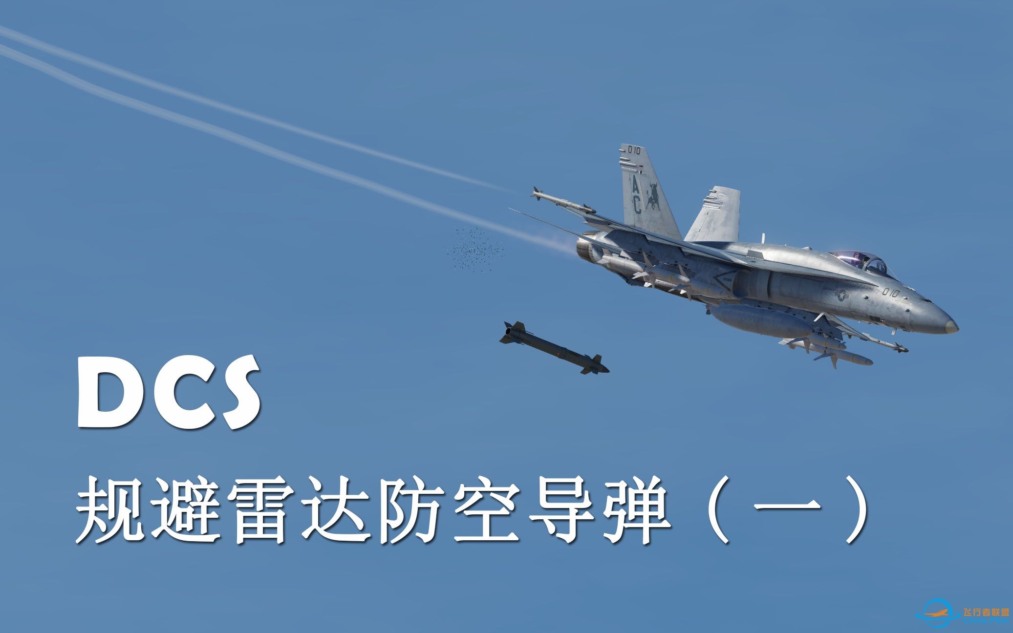

这一期视频真的是我呕心沥血的作品了最初的构思在红外防空那期视频之后就开始了,并且制作了一部分素材,结果一直到现在才做出来当然也有在等待HARM制作的因素在里面不过拖了这么久也让我打磨了下里面的模型,现在我觉得没有什么大瑕疵了分为三期制作也能讲的更多希望大家能够喜欢,喜欢一定要一键三连啊!!!!
