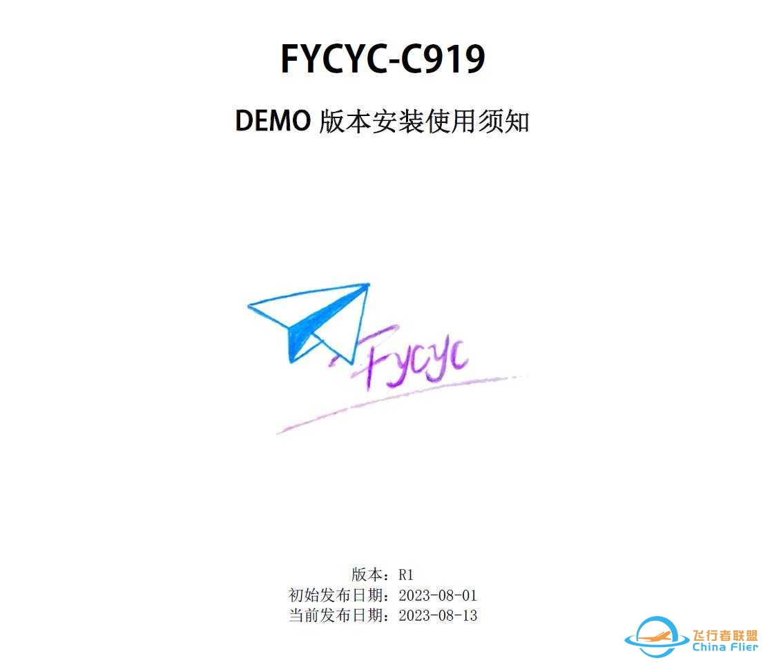

【2023-08-13更新】
我们打包了0.1版本的机模,并可在指定的计算机上进行运行啦!
