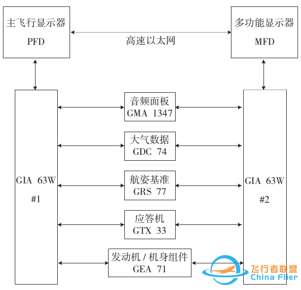

G1000系统由多个LRU组成,包括显示器GDU、大气数据计算机GDC74、集成电子组件GIA63/63W、姿态航向基准组件GRS77、机身/发动机传感器接口组件GEA71和应答机GTX33等,并且安置大量的传感器设备。这些LRU之间通过各种数据总线有着紧密而错综复杂的协作关系,其中最为重要的是GIA63/63W。塞斯纳NAVIIIIG1000系统架构图如图1所示。
GIA63/63W主要通过RS-232、RS-485、ARINC429总线收集处理几个主要LRU的数据,在后台处理完成后通过高速以太网数据总线将这些数据信号传送给2个GDU并显示给飞行员感知,以便更好地操纵飞机。此外,系统内部有3种信号方式:模拟、数字和离散信号。

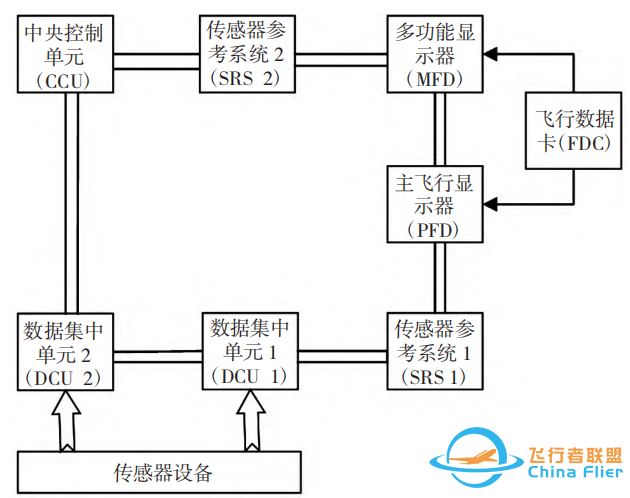

SmartDeck的系统架构如图2所示。其核心设备包括:数据集中单元(DCU)、中央控制单元(CCU)、主飞行显示器(PFD)、多功能显示器(MFD)、传感器参考系统 (SRS)及飞行数据卡(FDC)。这些组件主要由双冗余1394环网互联,系统的可靠性得到大大提升。此外,SmartDeck通过RS-422、RS-232和ARINC429总线把传感器设备的数据送给(DCU),然后这些数据经过集中采集与处理后送入CCU、PFD和MFD并显示给飞行员查看。

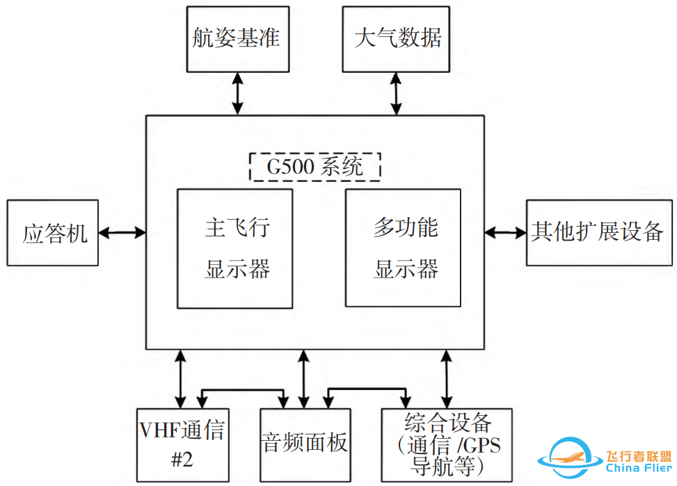

G500航电系统含有主要的飞行仪表、导航信息和移动地图,全部显示在2个16.5cm的LCD显示屏GDU620上。G500系统架构图如图3所示。
图3 G500系统架构
作为一个较为先进的技术电子套件,G500系统由数个航线可更换组件LRU组成,使用点对点连接。LRU采用模块化设计,每个LRU都有一个或一组特定的功能,可以直接安装在仪表盘后面,也能够独自安装在一个电子舱。这种方式的设置使得G500系统的故障排除和维护得到简化,发生的故障可以被隔离到特定LRU。与G1000系统类似,G500系统是通过RS-232、RS-485、ARINC429与高速以太网这些低成本高可靠性的常规总线处理各LRU数据。
