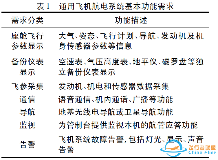

一、功能需求
通过对适航规章的研究,并参考当前装机的典型系统产品,通用飞机航电系统基本功能需求如表1 所示。
通用飞机航空电子系统架构研究综述-9419
基于飞机使用需求,通用飞机航电系统还可以扩展自动驾驶、广播式自动相关监视( Automatic De- pendent Surveillance Broadcast,ADS-B) 、基于数据链的气象/ 交通监视、合成视景、无线电高度表、自动定向机、测距器 、防撞告警系统( Traffic Alert and Collision Avoidance System,TCAS) 、地形提示告警系统( Terrain Awareness and Warning System,TAWS) 等功能。

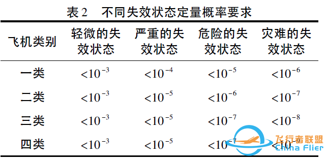

二、安全性需求
民用航空规章咨询通告 AC23.1309-1E 给出了各种通用飞机不同类别失效状态对应的定量概率要求,如表 2 所示。另外,AC23.1309-1E 也对航电各种功能失效状态( 包括丧失和误导) 对飞机产生的危害性等级( 包括灾难级,危险级,严重级,轻微级等) 进行了建议。
通用飞机航空电子系统架构研究综述-4057
航电系统的设计应参考此建议进行功能危害性评估( Function Hazard Assessment, FHA) ,尤其重点分析一些对系统架构有重要影响的功能失效状态( 如姿态、空速、气压高度、导航等) 。基于 FHA 的安全性分析过程是系统架构设计中需要考虑的重要因素。

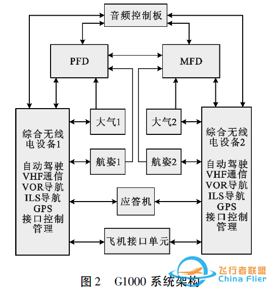

二、G1000 系统
Garmin公司的 G1000 系统是目前应用最广泛的通用飞机航电系统,世界上大部分 4 ~ 9 座中小型通用飞机均装备该航电系统。系统由两台或三台综合显示器( PFD/ MFD) 、2 部综合无线电设备,以及大气机、航姿系统、S 模式应答机、发动机/机身参数采集单元等外围传感器和飞机接口设备组成,其系统架构如图 2 所示。
通用飞机航空电子系统架构研究综述-7111
系统主要特点是:
以两台综合显示器和综合无线电设备为核心,外接大气、航姿、航管、飞机接口单元等设备构建整个系统;
系统综合化程度高,综合显示器除了完成系统的集中显示控制功能外,还作为机载计算机,通过应用软件实现飞行管理、状态监控、合成视景等系统核心处理功能, 实现显示控制与处理的综合;
综合显示器之间采用分布处理、信息共享的处理架构;
综合无线电设备集成了甚高频( Very High Frequency,VHF) 通信、甚高频全向信标( VHF Omni-directional Range,VOR) 、仪表着陆系统( Instrument Landing System,ILS) 、全球定位系统( Global Positioning System,GPS) 、自动驾驶控制以及传感器数据接口控制管理等功能;
大气、航姿、导航、通信等系统主要功能及其数据传输路径均具有多余度设计,保证了系统的安全性;采用普通以太网作为骨干网络,设备数据传输采用ARINC429、RS485、RS232 等高可靠低成本的常规系统总线,利于控制成本;
系统具备良好的扩展性,综合无线电设备预留部分接口,可扩展连接测距器、自动定向机、防撞告警等设备。

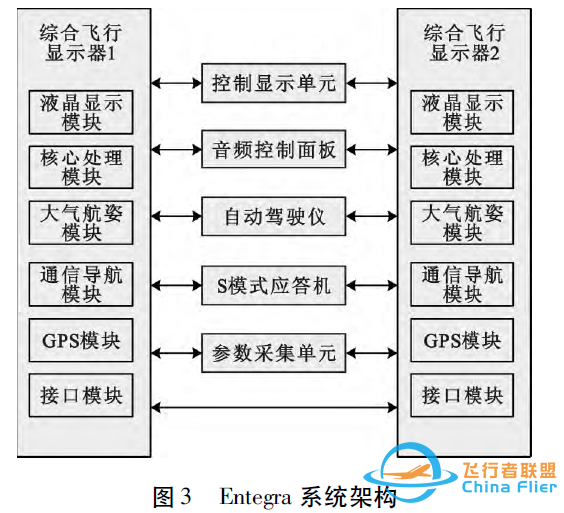

三、Entegra系统
美国Avidyne公司的Entegra 系统也是一型有代表性的通用飞机航电系统,该系统目前主要装备在美国Cirrus 公司的SR20 /22 飞机、美国 Piper 公司的 PA46 飞机以及德国 Extra 公司的 EA-500 飞机等中小型飞机上。系统由两个综合飞行显示器以及控制显示单元、自动驾驶仪、音频控制面板、数据采集单元等设备组成,其系统架构如图 3 所示。
通用飞机航空电子系统架构研究综述-2008
系统主要特点:
高度的综合化和模块化,以两台综合飞行显示器为核心构建整个系统,综合飞行显示器实际上是液晶显示模块与显示器机箱的组合,显示器机箱中集成了核心处理、大气航姿、通信导航、GPS、接口等模块;
系统具备良好的扩展性,综合飞行显示器可扩展连接 S 模式应答、交通咨询、自动定向、测距器、近地告警等功能设备;
采用分区操作系统,实现了多个功能软件在核心处理模块上的综合,保证系统安全性的同时降低研制成本;采用速率为10 Mb / s 的 Byteflight 数据总线作为骨干总线,双冗余数据传输,实现高实时与高可靠传输。

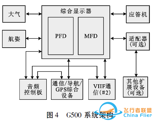

G500系统基本构型包括一台综合显示器、一套航姿、一套大气以及可灵活选配的通信/ 导航/ GPS 设备、音频面板、应答机以及第二套VHF电台等,系统架构如图 4 所示。
通用飞机航空电子系统架构研究综述-1090
该系统主要特点:受轻型通用飞机的空间和成本所限,系统仅一台综合显示器,显示器分为左右两个16.5cm ( 6.5 in,1 in = 2.54 cm) LCD 显示屏,左边是主飞行显示屏,右边是多功能显示屏;
系统采用简单实用的点对点连接方式,各设备与综合显示器之间通过直连方式传递控制与数据信号,各设备音频信号也直连到音频面板;
采用ARINC429、RS485、RS232、以太网等高可靠低成本的常规系统总线;
系统具有良好的适配性和扩展性,用户可根据需要灵活选配Garmin的相关系列通信导航、应答机以及音频面板等设备,系统也可通过适配器扩展连接自动驾驶仪和其他传感器设备。
