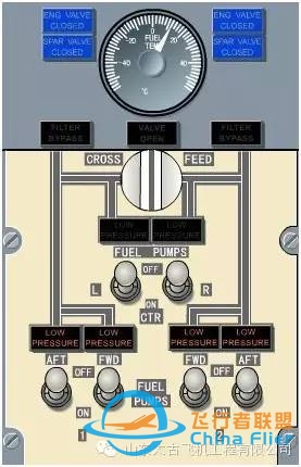

1.打开left forward fuel pump,使其给APU供油。如果你使用APU的时间很长,那还得将left center pump打开,防止燃油不平衡。

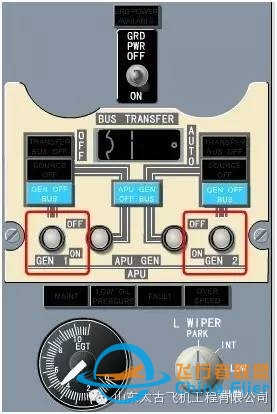

3.当APU GEN灯亮起后,将两个APU GEN都调至ON。APU GEN OFF灯熄灭后,电力就由APU供给了。

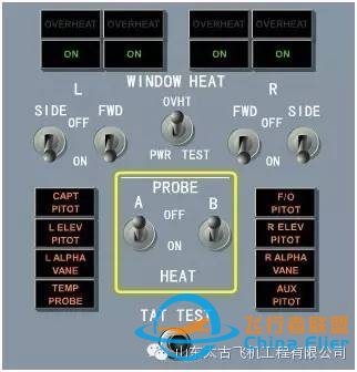

5. window heat switches(风挡加温)调至ON。驾驶舱玻璃会加温,以防止冰雪天气和巡航中的问题。先不要开probe heat switches!

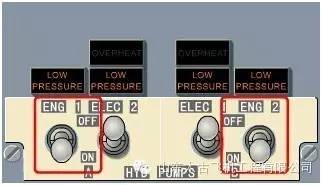

6. electric hydraulic pumps ("ELEC 1" and "ELEC 2")调至OFF。其余打开(内关外开)

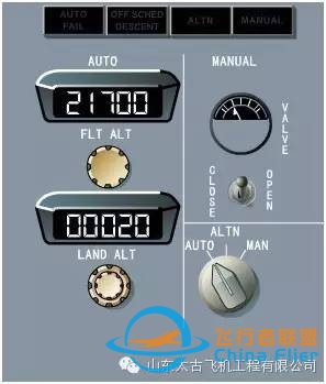

8.在pressurization panel(增压面板)上设置巡航高度和着陆高度。飞机会按照设置的高度自动增压。我们随意设置的巡航高度是21,700ft,此机场在海平面20ft上。

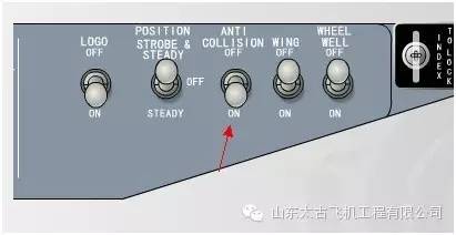

9. 除ANTI COLLISION 在OFF位外,其余灯光都是按需调定。

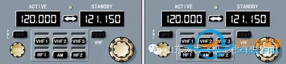

打开radio stack(无线电接收机),在任意的COMM窗口中调节ATIS frequency (通播),你可以设定4个频率,同时听2个,然后只和其中1个对话。ATIS提供机场和天气信息,所用跑道,高度设定,天气情况,可见度等等。记下重要信息,一会有用。
听完ATIS,写下重要信息后,频率调至delivery frequency(放行)。设置TCAS(防撞系统)模式为above ,将control switch调至"test"――你能听到"TCAS system test okay",这表明TCAS可用。先别把TCAS设成TA/RA,因为这小家伙的 、辐射对地面人员很有影响。(注:如果被照了 我保证 一定很爽…请大家不要去试 TCAS只适用于737-8/900)

2.将所有4个wing fuel pumps调至ON――置center tanks(中央油箱)为OFF
3.将anti-collision lights调至ON。现在启动发动机!这个工作在推出前或者推出后都可以。

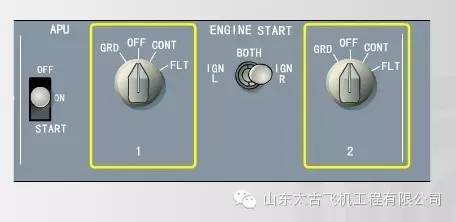

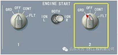

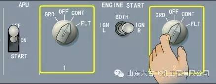

准备就绪后,将右发动机right engine start knob发动机启动电门 调至GRD位,等N2达到25%然后拉cutoff lever到 IDLE 慢车卡位。
发动机start knob会自动回OFF位。当右发动机稳定后,用同样的方法启动左发。

1.将两个engine generators ("GEN1" and "GEN2")调至ON。发动机现在可以供电供气了。
2.将probe heat探头加温 调至ON。probe heat能防止雪积于pitot tubes,因此能预防空速 气压等数值因探头堵塞所致的数据不精准。

2.将发动机engine start switches调至CONT位。在起飞,着陆,大雨,防冰以及任何可能导致发动机失效的 环境中要这么做!

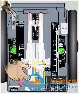

3.在推力手柄上加力到NI至40%,检查发动机参数是否正常。
4.激活TO/GA , 并检查在Flight Mode Annunciator (FMA)上是否有 N1 | TO/GA显示。A/T会将推力手柄自动推至起飞力。
5.80kts时,检查FMA上是否出现THR HLD。如果有,在这个时刻A/T会停止推力手柄移动,以便你能在需要终止起飞的时候轻松的将手柄拉回idle位。
6.当达到rotation speed (VR)时,将飞机轻柔的抬高15度左右一直飞到50ft AGL(高于地面50ft),以免擦地。升空后,上升率为正数的时候 收轮,调整倾角以保持V2+20速度。flight director guidance现在派上大用场了,就跟着紫色的horizontal bar就是了。
