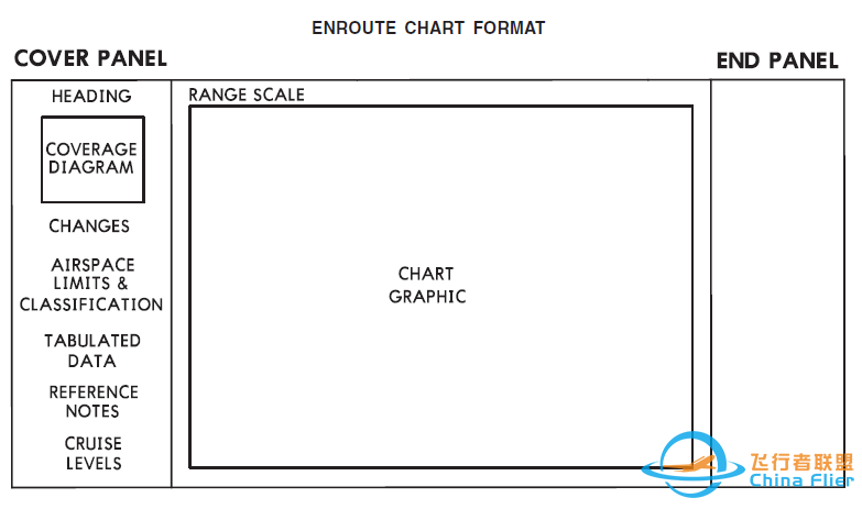

大部分情况下使用的是兰伯特锥形投影,在两极或赤道地区可能会使用其他投影方式。航路图的基本布局可以分为三部分,如下图所示:
航路图的起始端是封面面板(Cover Panel),它包含了很多
航图
的简要信息。封面面板从中上到下依次是标题(heading)、航图封面索引图(Coverage Diagram)、本次修订内容(Changes)、空域限制和分类(Airspace Limits&Classification)、列表资料(Tabulated Data)、参考注释(Reference Notes)、巡航高度层(Cruise Levels)。

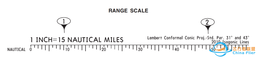

航路图的中间部分就是航路图的主体内容(Chart Graphic)了,在这部分内容的边界还画有比例尺(Range Scale)。比例尺并不是画在那装饰用的,在杰普逊航路图中,有的时候会存在没有标注航段距离的情况,这个时候就真得借用比例尺来测量航路距离了,虽然这种情况很少。
在航路图的结尾部分是航路图的背板(End Panel),这部分区域中的信息往往是封面面板放不下的信息,或者是航路图中由于篇幅原因无法标注的内容,例如一些国家和地区的特殊要求、空中交通管制频率等信息。所以一张航路图中有可能没有背板。
另外需要说明的一点,咱们用的纸质航路图都是双面打印的,而且杰普逊为了让用户读图比较方便,对于航图的折叠和打开方法是有讲究的,所以封面面板、航路图、背板三个的顺序并非一定是从左到右排列的,它们也可能是从右往左排列,但是航路图的主体部分始终在中间,变的是封面面板和背板的位置。

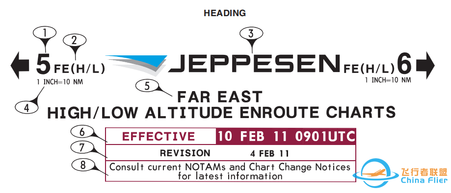

标题
Heading
1.航图编号。
2.航图名称,包括区域代码和高低空代码。区域代码有:
E—EUROPE欧洲
US—UNITED STATES美国
USNE—NORTHEAST COASTAL美国东北沿岸
USSE—SOUTHEAST COASTAL美国东南沿岸
CA—CANADA-ALASKA加拿大-阿拉斯加
AK—ALASKA阿拉斯加
AT—ATLANTIC OCEAN大西洋
P—PACIFIC OCEAN太平洋
LA—LATIN AMERICA拉丁美洲
AU—AUSTRALIA澳大利亚
AS—AUSTRALIA澳大利亚
A—AFRICA非洲
FE—FAR EAST远东
SA—SOUTH AMERICA南美
EA—EURASIA欧亚大陆
ME—MIDDLE EAST中东
CH—CHINA中国
高低空代码有:高空(H)、低空(L)、高/低空(H/L)。
3.杰普逊公司的LOGO。
4.航图比例尺。
5.航图覆盖的地区和航图类型(高低空)。
6.航图生效日期。
7.航图修订日期。
8.航图变更提示和与NOTAM交叉参考的声明。

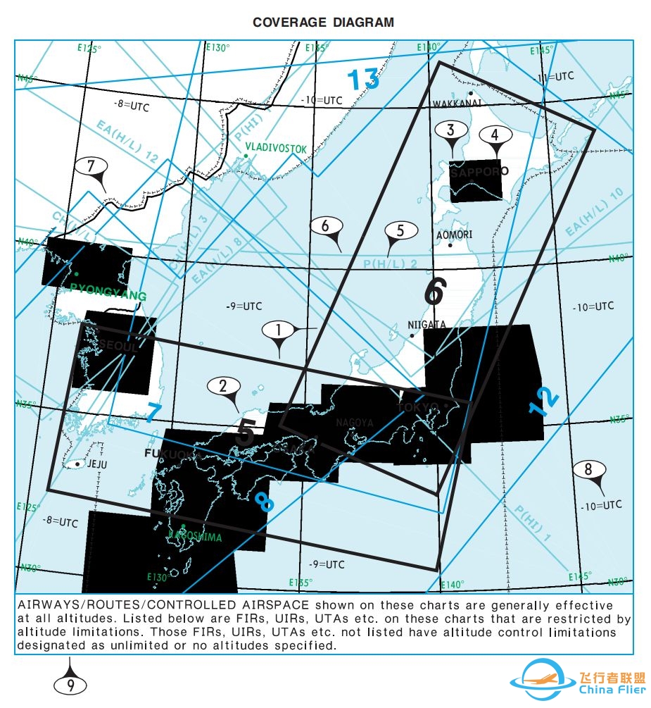

航图封面索引图
Coverage Diagram
1.航图覆盖范围边界线。
2.航图编号。
3.区域图的地理覆盖范围。
4.区域图的位置名称。
5.重叠的航路图名称。
6.重叠的航路图地理覆盖范围。
7.时区边界。
8.时区指示标识。
9.航图说明。

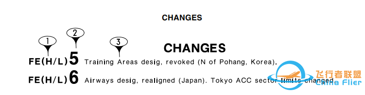

本次修订内容
Changes
1.航图名称。
2.航图编号。
3.与前一次修订的版本相比,主要的变更提示。

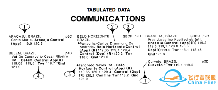

列表资料
Tabulated Data
通讯(COMMUNICATIONS):
1.机场所在地名。地名字母大写时表示IFR,大小写都有的表示VFR。
2.机场名称。

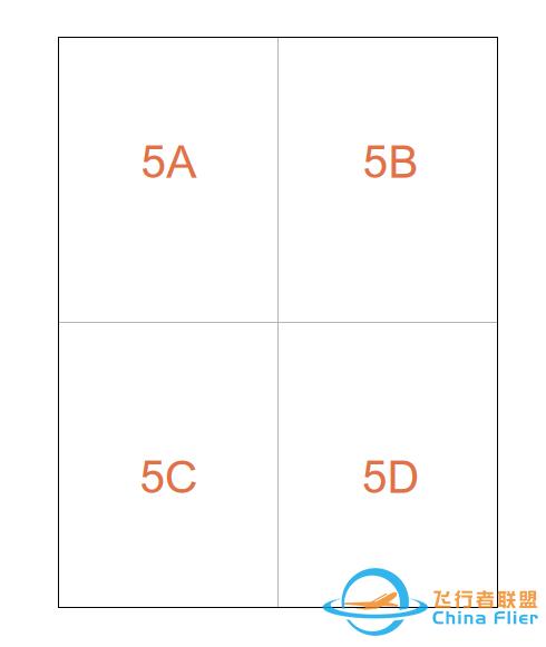

3.该机场位置所在的区域图代码和航图分节索引代码。区域图是以这个区域内主要机场的ICAO四字代码命名的。航图的版面索引代码由字母和数字两部分构成。
其中小写的p是折页的意思,航路图采用环绕两侧折叠法,每一个折页打开的页面宽是10英寸,并且按照顺序以数字对折页进行编号。每个打开的折页,由水平和垂直折线划分成为四个小结,分别由A、B、C、D四个字母表示。下面是编号为5的折页打开的示意图:
4.通讯信息(包括呼号、进近、进场、离场、塔台、地面)。
呼号名字(字体加粗)—无线电呼号。
T—只能发送。
G—只能守听。
* —部分时间开放。
X—需要申请才开放。
(R)—可以使用雷达。但是没有(R)也不一定代表雷达不可用,最好在首次联系时候确认一下。
机场广播服务的频率(ATIS、ASOS、AWOS等)会在航图封面上的机场信息中列出,但是不包含通用的紧急频率121.5。缩略词的含义可以在手册的Introdution部分查询。
5.黑色圆点表示在同一地区名称下有多个机场。

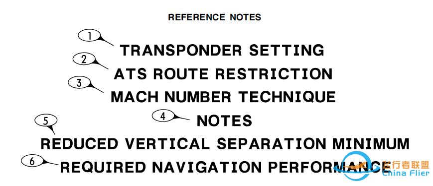

参考注释
Reference Notes
1.具备应答机运行的设置和程序。
2.在给定飞行情报区或高空飞行情报区中的ATS航路运行限制。
3.在飞行情报区、高空飞行情报区或某些区域中的马赫数报告程序。
4.在航路图中与运行相关的注释。
5.在飞行情报区、高空飞行情报区或某些区域中的RVSM运行程序。
6.在飞行情报区、高空飞行情报区或某些区域中的航路的RNP值和运行程序。

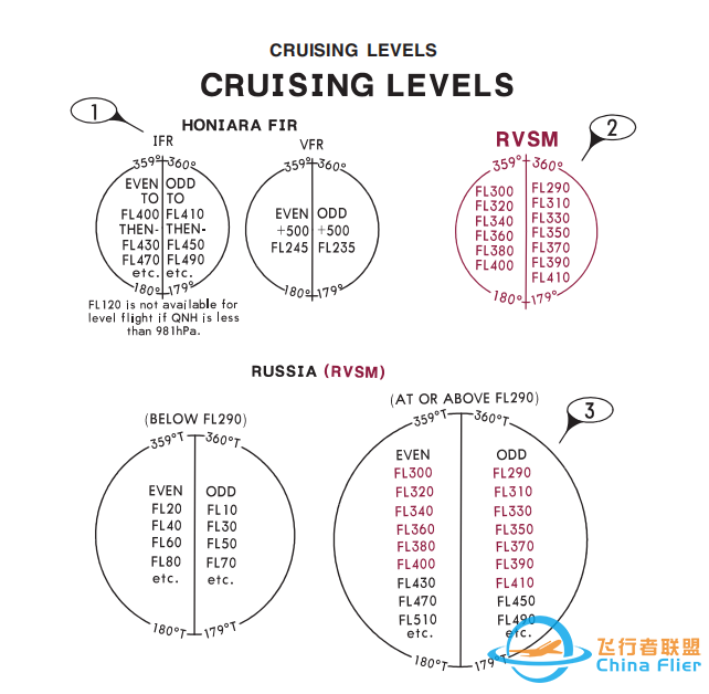

巡航高度层
Cruise Levels
1.国家或ICAO规定的巡航高度/高度层。
2.与航图RVSM空域相对应的标准RVSM巡航高度表。非标准的飞行高度层会在航图上的航路代号下面标注。
3.巡航高度表包括常规巡航高度/高度层和RVSM巡航高度/高度层。
比例尺
Range Scale
1.以海里为距离单位的航图比例尺。
2.航图的投影方式。

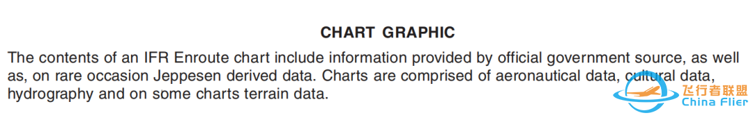

航路图的主体部分
Chart Graphic
IFR航路图的内容主要源于各国民航官方机构提供的信息,在极少数的情况下,杰普逊公司会加入一些自己的数据。航图中的数据包含有航空信息、文化信息以及在一些障碍物图上的水文信息。
