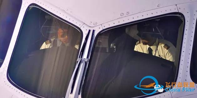

两名波音787-8的飞行员正在执行飞行前程序。
