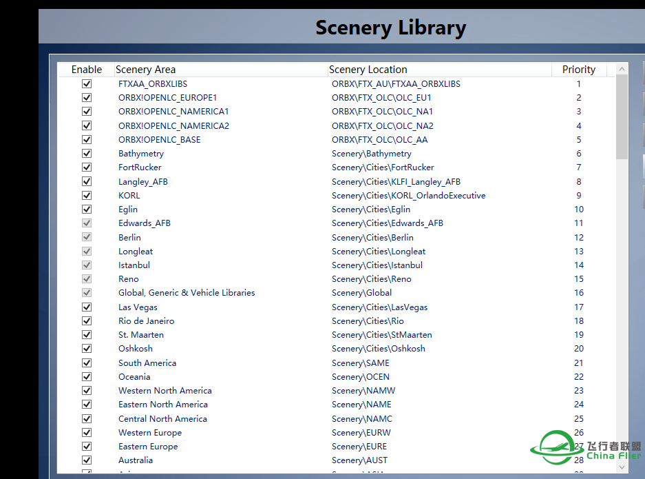

装完orbx的蓝色北美地景后就这样了,大家帮忙看看为啥成了碎片了啊?
装完orbx的地景后居然是这种杂乱无章的碎片,我心都碎了-5587
装完orbx的地景后居然是这种杂乱无章的碎片,我心都碎了-1204

楼主 发表于 2016-9-11 20:11:57 | 显示全部楼层
装完orbx的地景后居然是这种杂乱无章的碎片,我心都碎了-8270
请帮忙看看我的排序,有问题吗?
发表于 2016-9-12 02:27:14 | 显示全部楼层
smsyy 发表于 2016-9-11 20:11
请帮忙看看我的排序,有问题吗?
顺序是对。。。

发表于 2016-10-2 22:31:42 | 显示全部楼层
priority的问题吧

发表于 2016-11-25 08:46:26 | 显示全部楼层
装完ORBX后,第二次运行FTX Control的时候好像会提示你合并ORBX的文件,如果合并了的话就会出现这样的情况,所以不要合并。
发表于 2016-11-25 09:16:29 | 显示全部楼层
地景顺序排错了,向下转移
