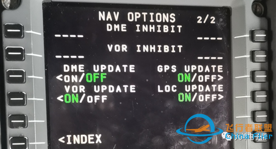

为了防止不工作的DME 发送无效的位置更新到FMC中,通过设置 FMC CDU NAV OPTIONS 页面 2/2 上的DME UPDATE 字段到 OFF 位,可以抑制DME 位置更新。
备用方法是将P6或P18 板上相应的DME跳开关拔出并固定,可以将受影响的DME 解除工作。
FMC 将使用单个工作正常的DME 执行DME/DME 位置更新。
当使用这个条款的时候,工作者及少数机组对维护注释有疑惑。第一条注释设置DME UPDATE到OFF位可以抑制DME位置更新,第三条注释却又提到FMC将使用单个工作正常的DME执行位置更新。这里面是否有冲突?

可以通过选择基准导航数据页面上的导航选择提示符或导航状态页面上的下一页或上一页提示符进入导航选择页面(CDU的PROG按键进入PROGRESS页面-按压右下角NAV STATUS进入NAV STATUS页面-按压NEXT PAGE进入NAV OPTIONS页面)。
如果DME UPDATE设置OFF,即使VOR和LOC UPDATE设置ON,VOR-DME和LOC-DME更新仍被抑制。

DME UPDATE
如果你足够细心,你会发现大多数飞机NAV OPTIONS页面的DME UPDATE设置都是OFF(OFF显示绿色或大写字体,代表目前的设置)。
DME UPDATE
其实这是由FMC OPC软件决定的,大多数飞机FMC OPC软件默认DME UPDATE就是OFF。
没有默认DME UPDATE OFF的OPC
对于DME UPDATE默认为OFF的飞机,即使起飞前人工将DME UPDATE设置为ON,一个起落后将自动恢复为默认值OFF。
