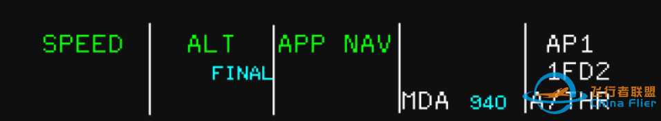

由于案例中的A330飞机高于数据库高度(IF点WW603高度为1500M),因此,飞机在高高度接通FINAL APP后会直接转入下降。机组原本想预位FINAL方式,但实际上,按压APPR按钮导致了FINAL方式立即接通。
空客FINAL APP方式接通逻辑
那么,FINAL APP到底什么时候会接通呢?
实际接通情况如下:
(1)APP NAV方式已经接通
(2)FINAL方式已预位,且
(3)FMGC计算的减速点(DECEL)已经排序
1)此时,如果飞机垂直现用方式为ALT或ALT CST,在飞到如图1剖面的1、2、3位置时,会接通FINAL APP方式。

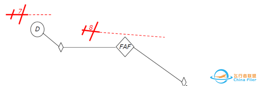

3)如果飞机在减速点以前,或飞机轨迹与进近剖面没有交叉,如图3的7、8两种情况不会接通FINAL APP方式。
图3
