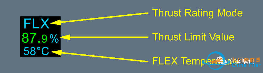

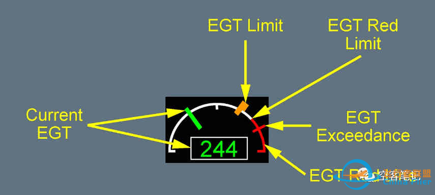

发动机推力值
姿态与推力的匹配:空客飞机的姿态-10度~+30度之间是以“每2.5度”为一刻度设计的。基准姿态与目标推力之间的匹配度是判定飞机是否处于正常状态的一个重要参考。
