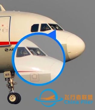

据了解,该飞机为法国空客公司制造,机号A319/B-6419,于2011年7月26日加入川航机队。事情发生以后,中国民用航空局立刻成立调查组,调查工作于昨天上午启动。

2、该机于2011年7月26日新机加入川航运营,脱落的右侧风挡玻璃为该机原装件,投入运营至事发前未有任何故障记录,也未进行过任何维修和更换工作。

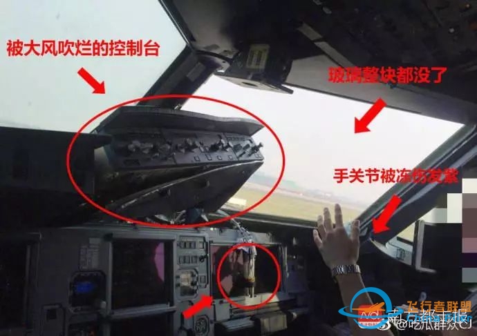

据当天执飞航班机长刘传健回忆,事发时在没有任何征兆情况下,“轰”一声,风挡玻璃就突然爆裂了。巨大的“吸力”让副驾驶的半个身体都悬挂到了窗外,还好,副驾驶系着安全带。再看舱内物品,瞬间都飞了起来。
另据刘机长之前接受其他媒体采访时表示,当时驾驶舱物品全都飞起来了,许多设备出现故障,噪音非常大,无法听到无线电。整个飞机震动非常大,无法看清仪表,操作困难。

机长董海龙:目前调查结果还没出来,据我了解,这架飞机的风挡玻璃从空客生产出厂,到现在为止,没有做过任何风挡玻璃方面的维修。驾驶舱前面的风挡玻璃一共有三层,靠近驾驶员的内层风挡玻璃,主要是承受机舱压差、结构的压力,外面两层风挡玻璃,也能承受一定的压差,但是这两层风挡玻璃的主要功能是对风挡玻璃进行加温,防止空中结冰,或者是在结冰期飞行的话,可以除掉风挡上的冰。在正常情况下,是有加温计算机对风挡玻璃的加温系统进行控制,可以控制它的温度,电流量等。
现在推断最有可能的原因,是飞机的风挡加温系统出现了故障,对风挡玻璃过度加热以后,造成了内层风挡玻璃的破裂,如果是内层风挡玻璃出现破裂,就会影响飞机的增压。机舱内的气压差比较大,玻璃承受不了当时这种压差产生的压力的摆合,玻璃就粉碎性的破裂了。
机长赵铁锋:驾驶舱风挡玻璃有几层,而玻璃层之间有加热的电阻丝,如果线路发生故障,就可能造成风挡玻璃炸裂,炸裂后风挡玻璃抗震的强度就减弱了,之后就可能会完全脱落。

机长董海龙:飞机是在近1万米高空飞行,驾驶舱风挡玻璃突然破裂,就像气球一样,突然一个地方“砰”地一下这样炸开时候,就有很大的气流往外冲,可能在这种过程中就会造成驾驶舱内仪表、遮光板等部件的受损。在没有风挡玻璃的情况下,驾驶舱首先面临的就是失压,加上飞机在高空飞行速度还是很大的,驾驶舱内的噪音、风的吹袭对机组人员有很大的考验。
南都:驾驶舱内人员承受什么样的压力?
机长董海龙:驾驶舱风挡玻璃突然破裂,突然失去压力以后,会造成紧急减压,就会容易产生有高空减压病,这对人的身体影响还是很大的,而且像这种突然间瞬间失压的过程中,人的耳膜突然间爆破都会有可能。加上飞机在高空飞行过程中,机舱内温度很低,达到了零下几十度。
机长赵铁锋:高空飞行中,驾驶舱风控玻璃如果发生破碎,舱内就完全失压的状况。加上飞行速度很快,当时噪音非常大,驾驶舱内的人员交流,以及和地面交通管制的交流都是很困难的。另外还有高空缺氧,温度极低,人在这种情况很有可能会被冻伤,甚至冻晕。这些情况对机组人员都是很大的挑战。
