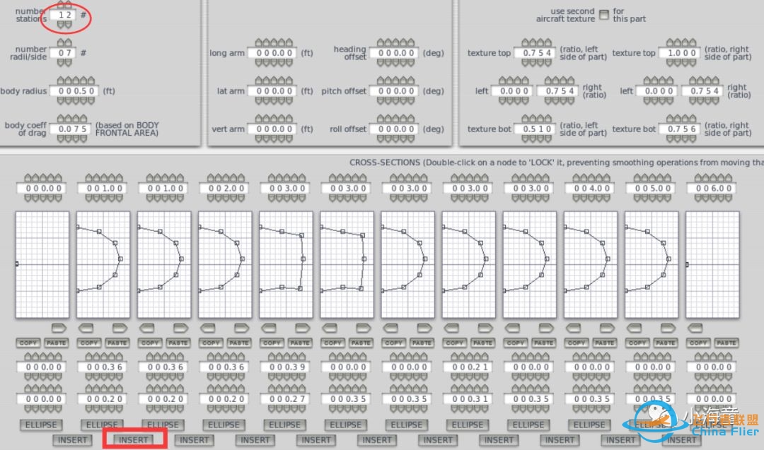

(1)机身数据部分,number stations设置为11,将机身分割为11个截面。number radii/side设置为7,每个截面上有7个点可以调整。body radius设置为0.5ft,截面框的最大长度为0.5ft。body coff of drag机身阻力系数使用默认的0.075。
(2)机身位置不做改变
(3)机身涂装,需要用3dmax等制作,目前只考虑气动建模不进行勾选。
(4)机身各截面参数
可以看到在机身数据部分进行设置的参数在此部分进行了反映,有11个截面并且每个截面上有7个点可以进行调整。(注意:第一个和最后一个截面上是一个点,实际可调整截面为9个)

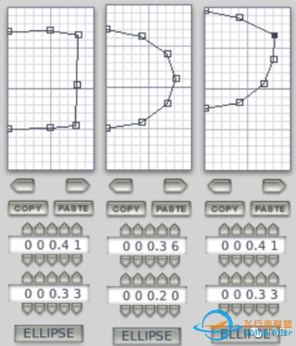

举个例子,下图中有7个红框,从上向下依次介绍。第一个框内为该截面位置,PlaneMaker中无法直接设置机身长度,机身长度需要通过各个截面的位置来设置,比如机身长10m就需要设置第一个截面位置为0m,最后一个截面位置为10m,然后根据需要布置剩余截面位置。
第二个框内为当前截面形状,机身建模时只建右半部分,另一半通过镜像成型,调整时7个点中的第一个和最后一个点只能垂直移动保证镜像后的左右机身可连接。双击某个点变成黑色可以固定这个点(鼠标还是可以拖动但是在后面椭圆化时固定)。
第三个框中的左右箭头,为快速复制当前截面到相邻截面,如下图将左边的截面复制到右面。
第四个框中copy是复制当前截面,paste是将已经复制的截面粘贴到当前截面。将左一截面复制到右一截面。
第五个框中显示的为上面截面点的坐标,比如红圈中的点的坐标为0.41,0.02,横坐标调整为0.30。可以在此处精确调整每个点的位置。
第六个框ELLIPSE为椭圆化当前截面,未进行椭圆化的左一,进行椭圆化的左二,将一个点固定后进行椭圆化右一。
第七个框INSERT为在当前两截面之间插入一个新的截面,新插入的截面形状和左边相邻截面形状相同。左三为新插入截面,可以见到相应的机身数据部分截面个数变为12
接下来对各个截面进行详细设计,得到各截面位置和截面图如下
Section右侧可以看到机身目前的上视图侧视图,每个点都可以拖动进行调整
同样右侧的Front/Back可以看到前后视图,可拖动每个点进行调整。
