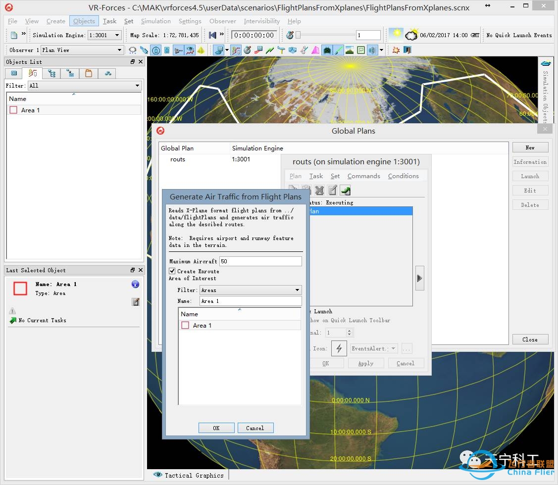

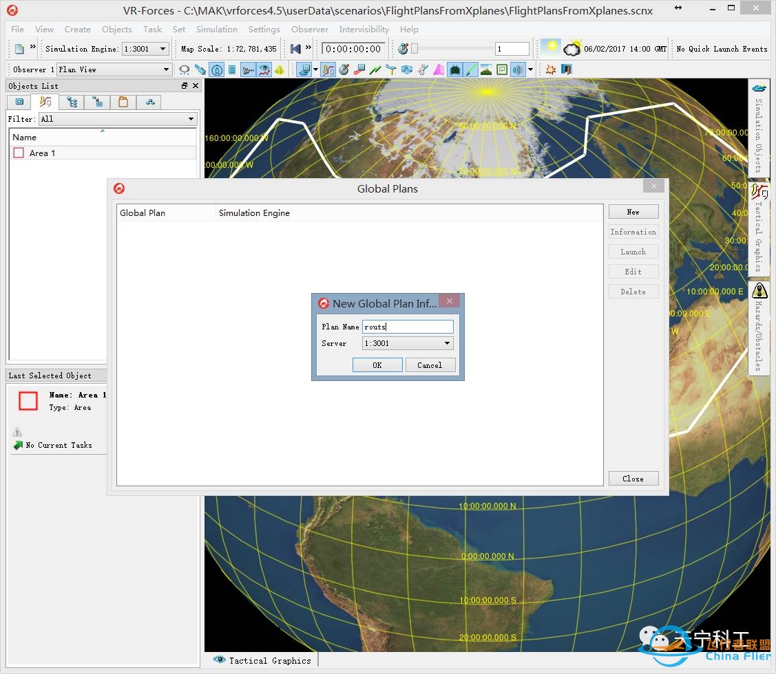

在VRF中划定一个关注区域:

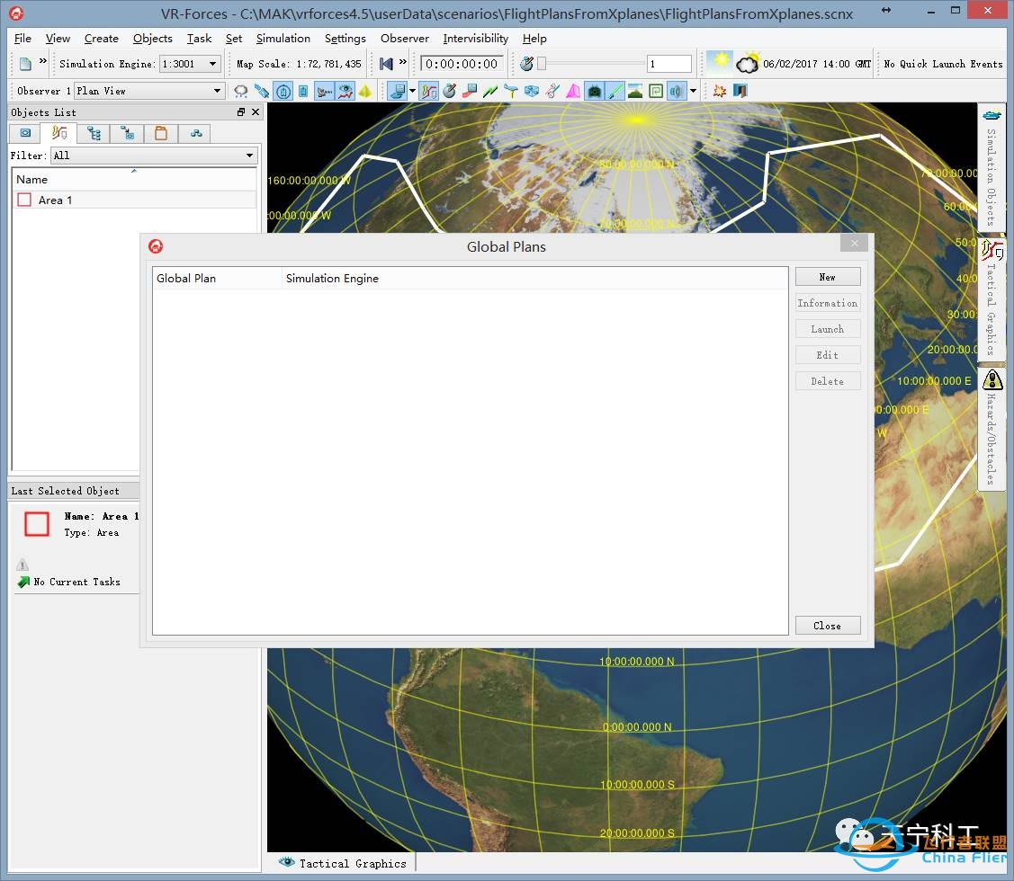

选择全局计划,这样可以批量生成很多的民航飞机
创建全局计划
命名随意

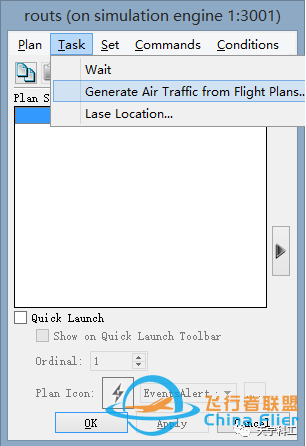

在任务中选择导入航路规划
选择创建的关注区域为我们仿真的区域,只有航线会途径或者起点终点位于区域内的航班计划会被导入,这样,可以创建很多计划存在电脑里面,但是每一个场景只选择需要的航班
确定保存

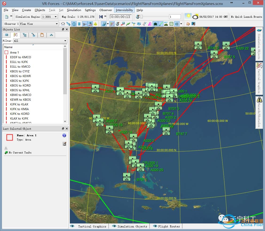

自动读取VRF这个路径下面的所有飞行任务,使用者自定义任务也必须放置在这里
VRF自动读取所有会飞经该关注区域的所有任务,如果我不想CGF自动飞这些,那么就直接任选一架飞机然后从右键菜单中选择手动控制,如果装有RTD插件,可以更加逼真的飞行动力学行为仿真

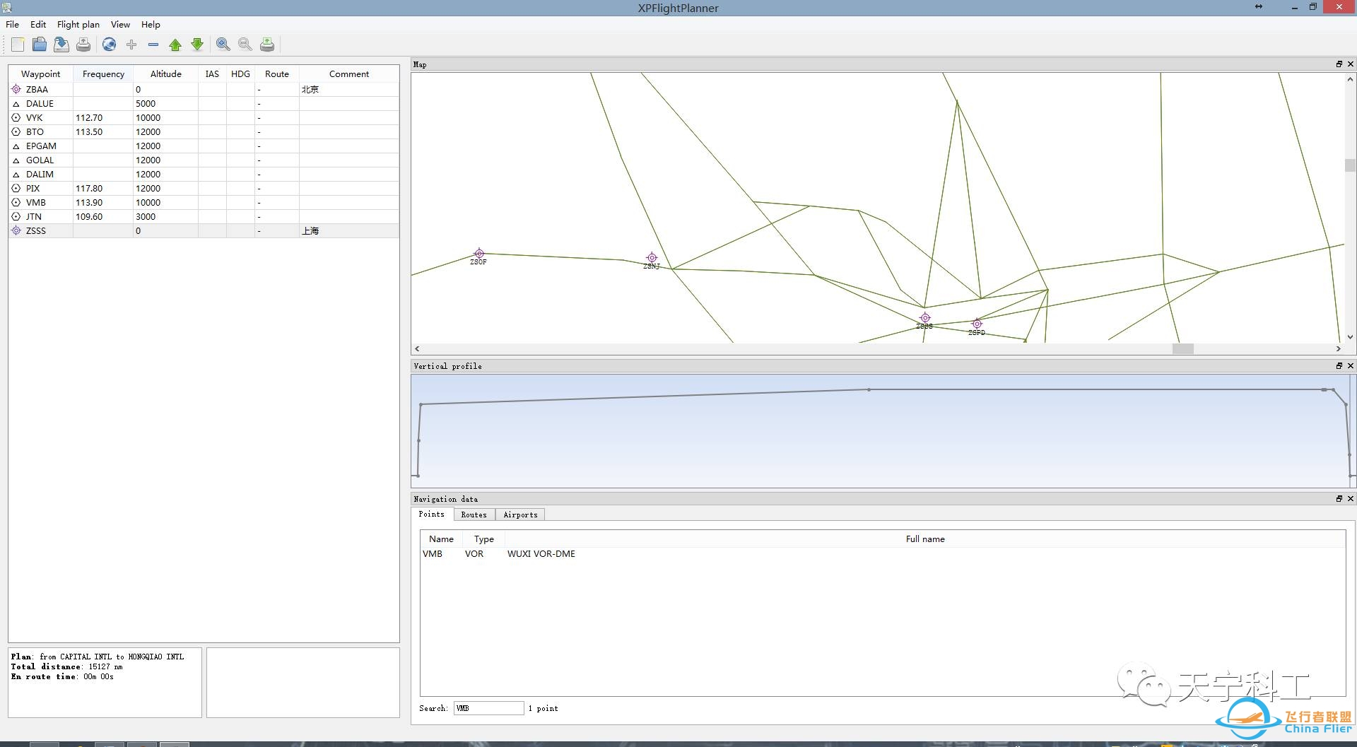

民航航班任务的创建方法,上图可见民航任务文件为.fms格式的Xplane定义的航路文件,我们可以使用各种工具开发它,比如我使用XP-Planner软件,如下图创建北京飞上海航班
注意这里只是示意!不可按照上图实际飞行!该软件是收费软件,未付费只能创建5个航点的计划,因此不推荐,大家可以上900914寻找其它免费fms制作工具

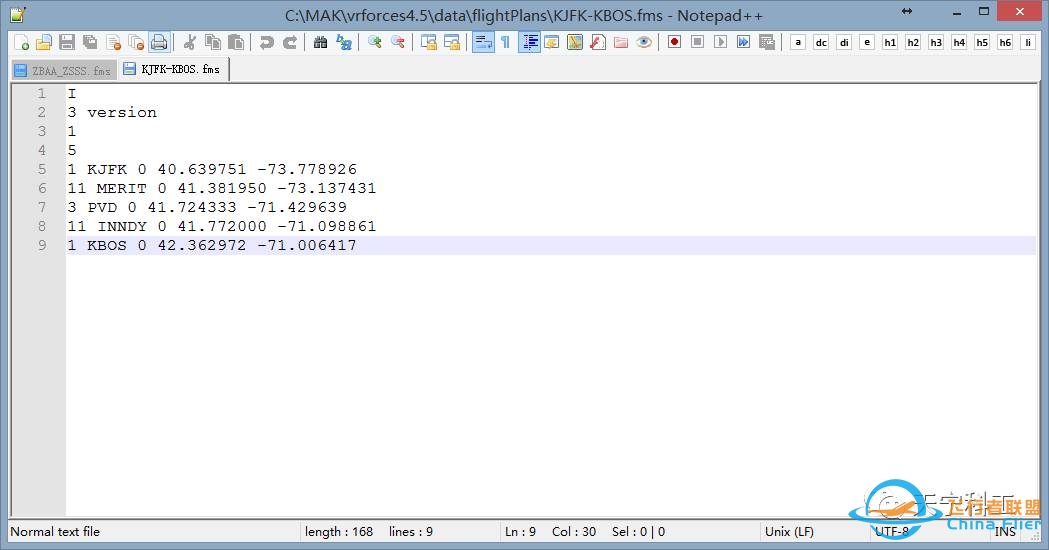

然后保存在该路径即可
该文件本质是纯文本格式文件

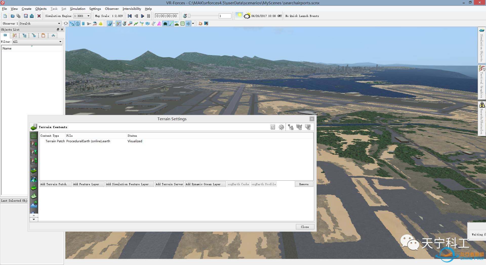

关于地形,VRF已经默认自带了XPlane全部自带民航机场地形,只需要如下图所示加载该地形配置patch,必须要联网!从网上实时下载更新。该patch可以和其他patch同时添加在地形配置中以获得更好的视觉效果,只是需要注意上下顺序,如下图是夏威夷民航机场

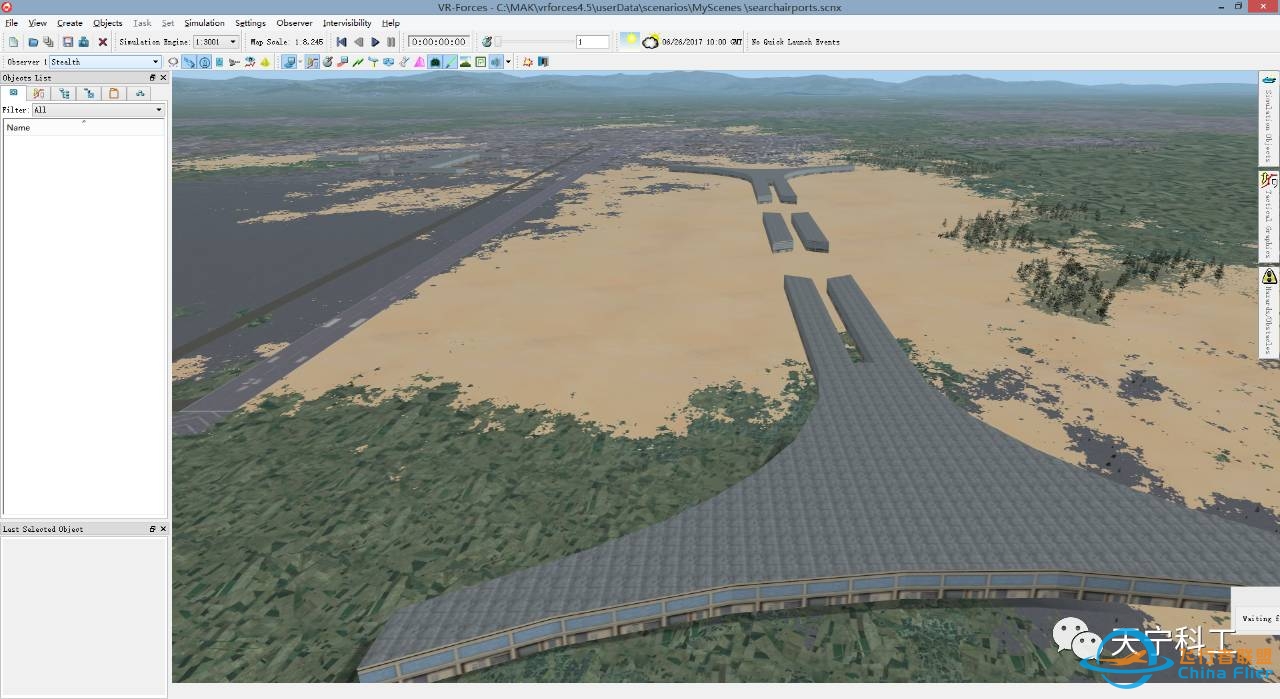

这是北京首都国际机场的T3航站楼,非常诡异的效果,东跑道居然被森林覆盖了,停机坪就是沙漠,纹理覆盖有问题,所以建议使用多个地形patch叠加配置显示,基于osgearth开发的VRF的地形支持就是方便可以配置多个数据源,然后显示
