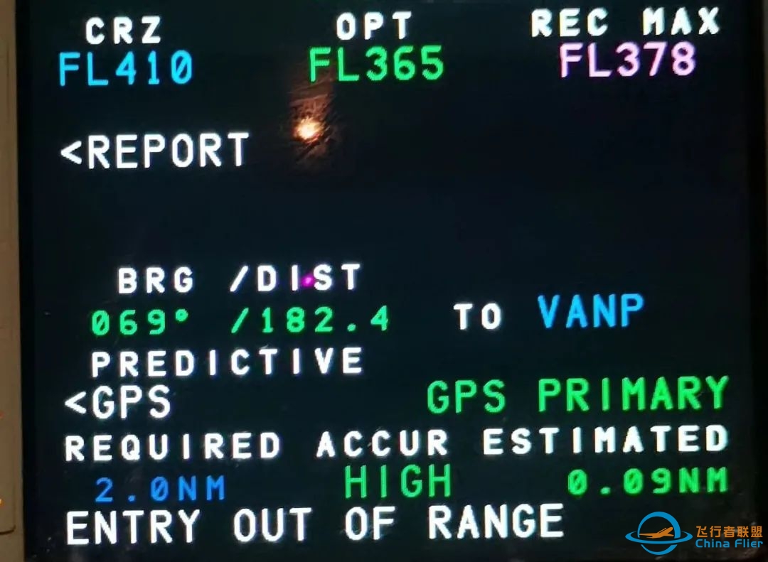

巡航阶段,我们都会调出这个页面,来评估最佳飞行高度和飞机能接受的最大飞行高度。飞行中,我也时常会问搭档类似的问题。今天飞机最大能接受的高度是多少?我们是否可以上比这个高度还高的高度层?这两个高度是怎么得出来的?背后还隐藏着哪些含义......(

进程页面是一个多功能页面,允许飞行员选择一个新的巡航高度层、交叉检查飞行管理(FM)系统的导航精确度并加以验证、更新FM位置以及监控下降。最上面为标题栏,根据飞行阶段不同,标题也不同,以绿色大字体显示。航班号以白色大白字体显示。如果探测到发动机失效,EO 显示为琥珀色大字体。
第一行则为我们今天要介绍的主题内容,CRZ、OPT、REC MAX三项显示。(以下内容摘自A330 FCOM内容介绍,因飞机型号不同,相关内容可能有出入。 )

如果机组在MCDU上输入一个高于REC MAX的飞行高度层时,会是怎样的情况呢?
一个使用0.2g抖振裕度的最大高度也被计算。它虽然不显示,但系统用它来限制CRZ ALT的输入。仅当输入的高度能提供超过0.2 g的抖振裕度时,该高度层才被接受。否则,它会被拒绝并且MCDU草稿行上显示“CRZ ABOVE MAX FL”信息。
同时,因温度升高而导致飞机的飞行高度高于REC MAX FL时,也可能触发此信息。飞机高度越进近REC MAX FL,巡航过程中飞行机组只有越小的推力裕度来管理速度减小的情况。如果飞机速度低于绿点速度且正使用最大可用推力,飞行机组避免迎角危险加大的唯一方法就是下降。
因此,除非有极端的运行考虑。例如,在接受一个高于REC MAX的高度层作为巡航飞行高度层和长时间保持在一个相当低的高度飞行中选择,否则都应将REC MAX作为巡航高度的上限。
当输入的高度超过飞机被认证的最大高度时,同样会被拒绝并且MCDU草稿航上显示“ENTRY OUT OF RANGE”信息。
那是否存在这样的一种可能性,MCDU进程页面上显示的OPT大于REC MAX的情况呢?还真别说,这样的“坑”小编真见过。
2017年,某航一架A319飞机执行揭阳—大理航班。在南宁区域因绕飞天气,管制员问机组能不能上12200米的高度。机组一看进程页面显示的OPT正好为FL401,于是就上到了飞行高度40136英尺。超过A319机型最大操作高度限制39800英尺飞行约7分钟。
可见,干飞行的平时不仅要熟悉这些高度背后的隐藏的知识和风险,还要学会跟其他有关知识融会贯通,这样才能更好地安全飞行!
