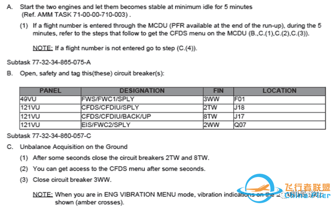

4.    试车中为什么试车员要拔FWC的跳开关?
答:这个通常是在试振动的时候为获取振动数据而拔。正常情况下,试车前若输入了航班号,试车过程中就进入不了CFDS.这个就通过拔几个跳开关,就能再次进入CFDS。(因此有些试车员试车时就不喜欢输航班号,但不输航班号,就没有PFR,若试车中跳出其他故障,没有PFR信息可能会造成排故被动,所以还是建议试车过程中输入航班号). AMM TASK 77-32-34-860-043-A Unbalance Acquisition on theGround中有以下描述:
关于空客A320系列飞机在机库大修后CFM56-5B发动机试车常见问题说明-9394
还有,我们获取了振动数据之后,最好打印出来,因为断电之后,MCDU里地面获取的振动数据就会消失。通过打印出来的数据,我们还可以通过人工输入得到配平方案。
