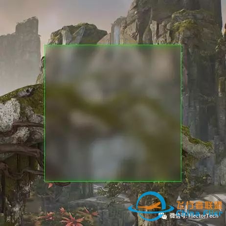

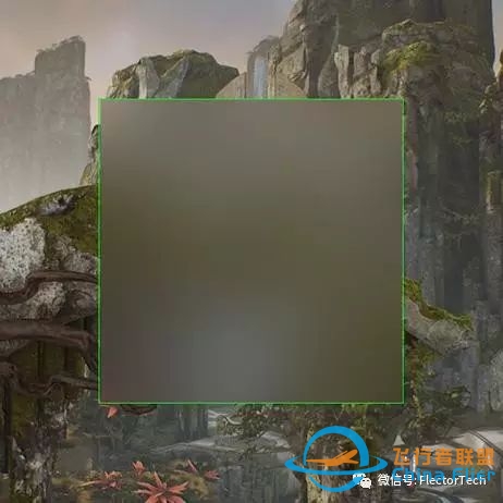

新鲜出炉:UI 模糊矩形
您现在可以使用新的“背景模糊”(Background Blur)小部件在 UMG 中对其他 UI 和 3D 场景进行模糊处理!“背景模糊”(Background Blur)小部件还配有内容槽,可用于添加不受模糊处理影响的小部件。
虚幻引擎 4.15 版发布(中文版)-8538
背景内容的模糊度由一个强度值定义,范围是 0(关闭) 到 100(最大强度)。您可以动态地修改模糊度。
虚幻引擎 4.15 版发布(中文版)-4434
虚幻引擎 4.15 版发布(中文版)-2944
虚幻引擎 4.15 版发布(中文版)-7740
强度 = 2
强度 = 10
强度 = 50

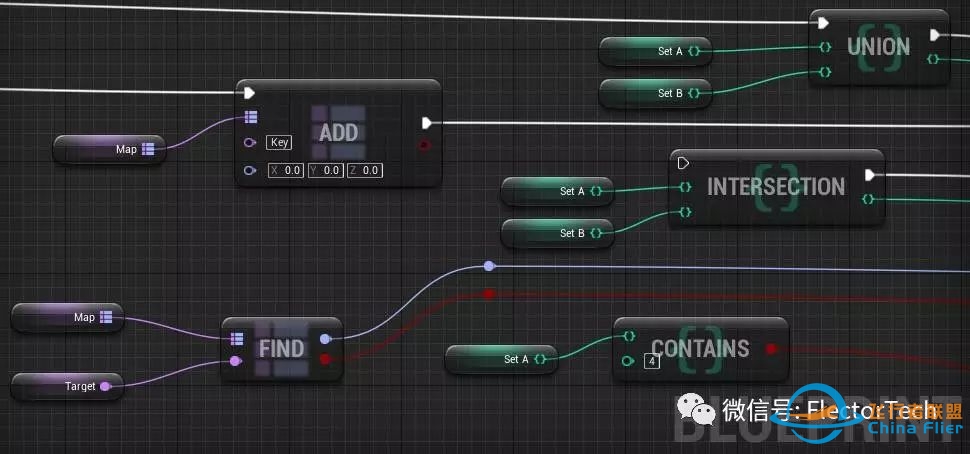

新鲜出炉:用于蓝图的 MAP/SET 容器
现在可以使用 Map 和 Set 变量类型(加上之前提供的 Array 变量类型)将项的集合存储到蓝图中。增设 Map 和 Set 变量类型可以保证所包含的项都是唯一的,没有重复的条目;也没有影响贴图的重复的“键”。在对大型数据集进行频繁的查找时,它们特别有用。
虚幻引擎 4.15 版发布(中文版)-260
变量类型(Variable Type)控件现在是一个下拉框,您可以从中选择“Single Variable”、“Array”、“Set”或“Map”。选中“Map”时会出现“值”类型第二级下拉菜单。
虚幻引擎 4.15 版发布(中文版)-6456
在 C++ 中声明的 Set 和 Map 变量现在可以向蓝图公开,但是还不支持复制 C++ 或蓝图中的 Map 和 Set 属性。

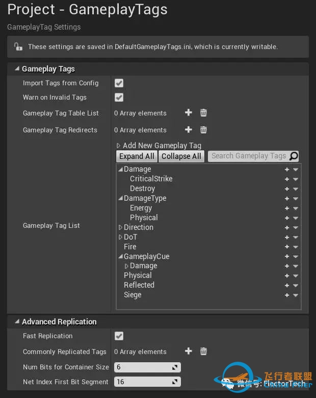

新鲜出炉:游戏性标记(GAMEPLAY TAG)
我们对游戏性标记进行了多项改进,现在它们是完全受支持的功能!
游戏性标记是采用“Family.Genus.Species”格式或者简单的“IndividualThinga”格式的名称。这些标签会注册在一个中央字典中。使用“.”进行的名称嵌套支持文字标签和所有父标签的匹配项搜索。游戏性标记容器(GameplayTagContainer)是一组标记,也可以用于匹配操作。
标记可以帮助开发人员高效地定义一系列需要使用的名称,而不必手工键入文本。要使用游戏性标记,必须确保它们已经被注册到中央字典。中央字典可以通过新的游戏性标记(Gameplay Tag)项目设置视图进行访问:
虚幻引擎 4.15 版发布(中文版)-579
如果您启用了“从配置导入标记(Import Tags from Config)”选项,您可以使用编辑器中此页面上的游戏性标记列表(Gameplay Tag List)来添加标记,或者使用标记选择 UI 来添加。为数据添加 Tag 属性后,您可以在蓝图或 C++ 中对它们执行查询并使用它们来改变功能。蓝图游戏标记库(BlueprintGameplayTagLibrary)具备多种有用的功能。

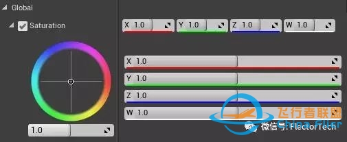

新鲜出炉:色彩梯度控制
我们在后处理(Post Process)设置中添加了全新的色彩梯度(Color Grading)属性控件以提供更直观的体验和更精确的控制。
虚幻引擎 4.15 版发布(中文版)-1568
新控件的亮点包括:
    每个滑块下面的有色线条指示该滑块影响的颜色通道。
    对值进行编辑时的滑块精度提高。您还可以在编辑的同时按下 Shift 键以进一步提高精度。
    新的色环可以同时修改 X、Y 和 Z 通道。色环下面的滑块控制 X、Y 和 Z 通道的幅度。

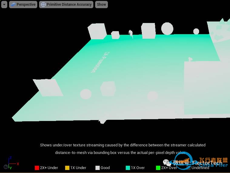

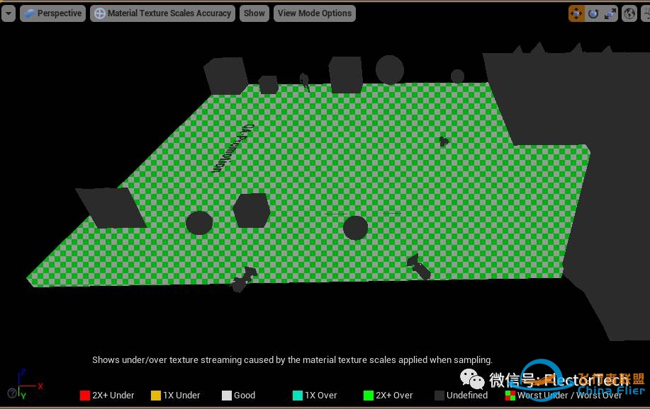

新鲜出炉:纹理流调试可视化工具
有三个新的视图模式可用,大大方便了您确保纹理流系统在游戏中以最佳状态工作!
虚幻引擎 4.15 版发布(中文版)-5734
虚幻引擎 4.15 版发布(中文版)-6944
虚幻引擎 4.15 版发布(中文版)-6185
    基本体距离精度(Primitive Distance Accuracy) - 此视图模式显示流转化器计算的距离相比于 GPU 计算的距离的精度。流转化器计算从视点到纹理实例的沿坐标轴的包络框(AABB)的距离。此包络框是在构建过程中通过计算使用该纹理的组件 LOD 截面 AABB 总数来进行计算的。
    网格 UV 密度精度 - 此视图模式显示流转化器对每个网格应用的 UV 密度的效果。如果 UV 密度有误,对应网格上的纹理便有欠流(模糊)或溢流(浪费内存)的风险。
    材质纹理比例精度(Material Texture Scales Accuracy) - 材质中使用的部分纹理按其中一个网格 UV 通道的比例值进行取样。纹理流构建尝试计算所使用的纹理坐标和应用于每个取样纹理的比例。这可能会由于多种原因而失败,在此情况下,流转化器会以纹理坐标为 0、比例为 1 的纹理取样假设条件来进行回退。
    由于材质涉及多种纹理取样,此视图模式会显示所有取样纹理的最严重错误(表现为为欠流和溢流)。这两个极值显示在棋盘式图解中:一个显示最严重的过取样,另一个显示最严重的欠取样。您也可以利用“视图模式选项(View Mode Options)”来检查每个纹理。
您现在还可以使用 stat streaming 控制台命令来查看实时的纹理流统计信息。此统计信息查看命令会报告性能、内存占用和纹理流转化器使用的其他指标。在内存部分中,“pool”指的是概念上的内存池,和占用的实际内存无关。“mips” 映射的是目前纹理占用的内存。内存指标按三个主内存池进行分类:Texture、Streaming 和 Wanted。这些内存池的大小显示在每一行的右侧。

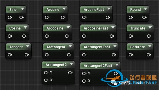

新鲜出炉:数学材质节点
我们增加了一些常用的数学材质节点,它们应该有助于避免为一些常用操作创建材质函数或自定义节点。
虚幻引擎 4.15 版发布(中文版)-8872
带有“快速(Fast)”标记的节点将执行近似的计算而非实际的指令。这可以为更复杂的材质的处理带来可观的性能提升,但存在输入的限制和精度的取舍。

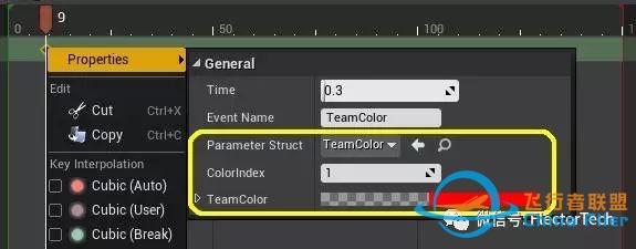

新鲜出炉:SEQUENCER 事件轨道有效负载(EVENT TRACK PAYLOAD)
Sequencer 中的事件现在可以包含数据有效负载,您可以借此使用关于如何对播放序列作出反应的更丰富上下文信息来触发事件。用有效负载触发事件时,必须创建一个用来定义事件参数的结构,然后将其应用到事件的参数结构属性:
虚幻引擎 4.15 版发布(中文版)-168
事件可以调用函数并根据事件上下文触发自定义事件,前提是所指定的参数结构与目标函数的原型在位元方面兼容。

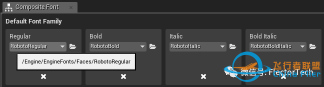

新鲜出炉:字体资产改进
您现在可以使用新的字型(Font Face)资产在字体(Font)资产之间共享字体数据以减少内存消耗和提高稳定性!
虚幻引擎 4.15 版发布(中文版)-2293
现在字体数据存储在字型(Font Face)资产中,字体(Font)资产只是对字型(Font Face)资产进行引用。这意味着相同的字体数据可以复用于多个字体资产乃至一个字体(Font)资产内的多种字型。现有的字体(Font)资产的内部字体数据会在加载期间自动升级到嵌入式的字型(Font Face)资产。您可以使用字体编辑器(Font Editor)将这些嵌入式的资产分解成真正的可以编辑和共享的字型(Font Face)资产。

移动设备现在可以在材质后处理中使用“自定义模板(Custom Stencil)”来启用对象的轮廓线,将被遮挡的对象可视化,或实现其他类似的效果。
此功能要求启用移动 HDR(MobileHDR)。要在您的项目中启用这一功能,请转至“项目设置(Project Settings)” -> “渲染(Rendering)” -> “后处理(Postprocessing)”并将“自定义深度模板通道(Custom DepthStencil Pass)”设为“通过模板启用(Enabled with Stencil)”。
