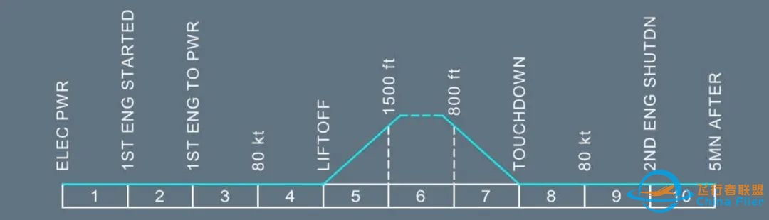

    为什么起飞出现洋红色的备忘信息“T.O. INHIBIT”?
为了提高其工作效率,计算机在一些飞行阶段抑制一些警告和告警。它这么做是避免在机组工作量较大时,毫无必要地警告机组,比如,在起飞或着陆阶段。
空客改装笔记6-起飞抑制、KOZ、SRS模式知多少?-8935
在这些阶段中,显示组件显示洋红色的备忘信息:“T.O. INHIBIT”(起飞抑制:飞行阶段3、4和5)以及“LDG INHIBIT”(着陆抑制:飞行阶段7和8)。
注意: 这些飞行阶段与FMGC使用的飞行阶段不同,并且与FMGC使用的飞行阶段无关。
飞行阶段抑制
可能有两种情况(例如):
对发动机警告显示器的影响:
(a) 在飞行阶段1中出现故障。只要出现故障,即使在阶段 2,发动机警告显示器立即显示警告并继续显示此警告。
(b) 在阶段2出现故障。只有当飞机飞进阶段3,发动机警告显示器才会显示警告,因为此警告在阶段3不会被抑制。然后,只要出现故障,一直显示警告。
