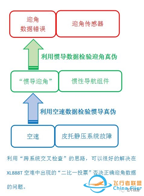

第四节 “跨系统交叉检查”的仪表架构设想
下面我们将机载传感器分割为三个部分:皮托静压、惯导和迎角,尝试利用跨系统的交叉检查,识别和屏蔽错误数据。
这个方法可以用于改良仪表数据架构,也可以用于改良人机交互界面,但最终的目的还是帮助机组恢复态势感知能力。
笔者选取了三个典型案例,基于以下四点假设前提分析:
(1)使用B737NG标配的机载设备。
(2)在起始阶段,机组不清楚哪个系统故障,但不盲从于任一系统的指示。
(3)当数据发生异常时,探测器间的集成修正会被切断。
(4)驾驶舱仪表具备FPV和AOA显示,且每一个AOA数据均具备独立指针。

A320飞机在4000英尺高度进行“失速迎角保护”演示飞行。1号和2号迎角传感器因结冰卡阻,3号迎角传感器工作正常。但由于三组迎角数据差异过大,所以全部被系统拒绝,进而导致自动配平失效。
机组加油门改出失速,由于升降舵气动效能低于水平安定面,且机组未使用人工配平,故而俯仰姿态始终无法减小。最终飞机失速坠毁。
乍看起来,XL888T空难与前一段时间发生的狮航610空难非常相似。但其实二者有着很大的差异。
波音737只有两个迎角传感器,不能识别错误数据,也不能隔离错误数据。所以在狮航610空难中,一个迎角传感器故障,系统即放任错误数据诱导MCAS向前驱动配平。
空客320有三个迎角传感器,能够识别迎角数据错误,也能够隔离不可靠数据,但不能确定哪个传感器故障。所以在XL888T空难中,两个迎角指示器故障,导致全部三个迎角数据被系统拒绝。自动配平失效在当前位置,并且向机组提供了“USE MAN PITCH TRIM”警告信息。
同样是迎角传感器故障。
同样遭遇水平安定面气动效能超过升降舵的问题。
同样以失控坠海收场。
但必须要说,A320与B737机型在仪表数据架构上的水平,还是高下立判的。
如果XL888T不是刻意进入高迎角状态,演示飞行高度再高一些,机组能够注意到“USE MAN PITCH TRIM”警告,原本是很有希望改出的。
好了,我们回到本节的“跨系统交叉检查”的思路上来。
(1)如果XL888T驾驶舱配备迎角指示器,那么机组会发现,在失速进入阶段“惯导迎角”在持续增大,而迎角指示器读值则维持不变。二者间显著的差异,会让机组意识到系统存在异常,并中止演示飞行。
(2)“惯导迎角”持续增大,迎角读值保持不变,而空速在持续减小。很显然“惯导迎角”与空速间表现出更合理匹配的关系。我们可以藉此确认,错误出现在迎角传感器系统。从理论上讲,我们甚至可确认是哪个迎角传感器故障,继而“释放”3号迎角传感器的数据。
(3)如果“惯导迎角”的可靠性被确认,机组人工介入的时机会更早,而不是意识到“迎角保护功能”失效后才仓促采取措施。空速越低,升降舵与水平安定面的效能差距就越大。

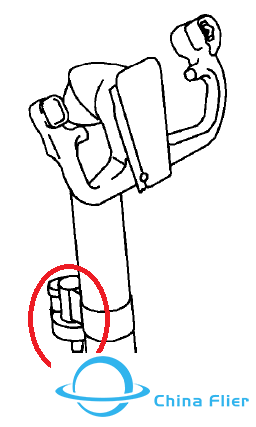

(一)抖杆器
B737飞机的驾驶杆安装有抖杆器。抖杆器是由一个电动马达和一个“偏心铁环”构成的。
失速警告被触发时,马达驱动“偏心铁环”抖动,同时发出巨大的噪音。在“机械仪表+无线电罗盘领航”时代,这无疑是一个很巧妙的设计。

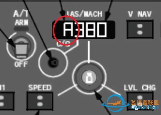

飞机无法达到指令的空速时,在MCP面板的速度窗中会出现速度限制符号。
低速限制符号为闪烁的“A”。超速限制符号为闪烁的“8”
为什么是“A”和“8”?
回家找个老式计算器看看就明白了。
