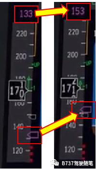

当高度来到400尺时自动接通垂直导航,俯仰方式切换为VNAV SPD,实际目标速度依然保持V2+20不变,而目标速度游标从V2跳变为V2+20,自此,游标开始与目标速度保持一致。
老乔杂谈:循序渐进学习VNAV(3)起飞、进近和复飞逻辑-8373
在本例中,速度游标变化如下:
⚪ VNAV SPD自动接通前(< 400尺):游标指向133节(V2)。
⚪ VNAV SPD自动接通后(≥ 400尺):游标指向153节(V2+20)。
实际上,飞机在到达加速之前的实际目标速度始终保持为153节(V2+20)。

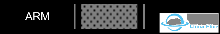

到离地800尺时自动油门方式变为ARM,已调定的推力保持不变,为切换爬升N1做好准备。

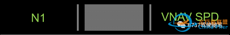

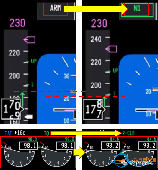

到达减推力高或手动选择N1时:自动油门按照所选的减推力爬升方式(CLB-1或CLB-2)从ARM切换为爬升N1(未设置减推力时THR显示CLB):
老乔杂谈:循序渐进学习VNAV(3)起飞、进近和复飞逻辑-518
在本例中:
随着自动油门方式从ARM切换为N1:
1、从起飞阶段过渡至减推力爬升阶段,推力模式显示:TO → R-CLB
2、推力减小,增速趋势在短时间内略有放缓。
(不讨论手动取消减推力限制)在到达15000尺之前,逐渐削弱限制,直到15000尺时才完全解除减推力限制,输出最大爬升推力:

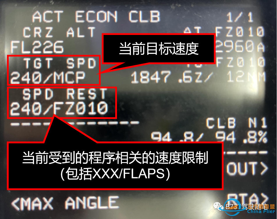

左二仅仅是爬升阶段根据设置的爬升模式所计算出来的阶段目标速度,并不一定就是当前的真实目标速度(除非上图所示的速度干预功能期间),真实的目标速度还受到程序速度限制和/或性能速度限制:
1、程序速度限制:

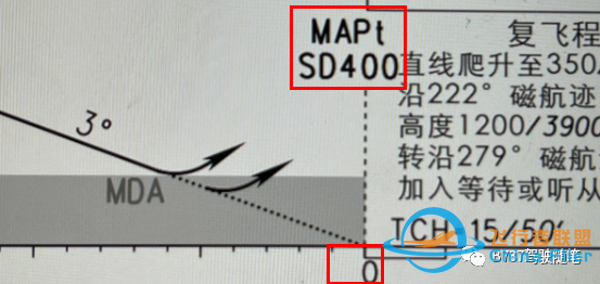

③ 在跑道头之前有一个复飞点,比如厦门RNP05进近程序:
老乔杂谈:循序渐进学习VNAV(3)起飞、进近和复飞逻辑-8911
对照航图可知上图中的AM100即复飞航路点:
老乔杂谈:循序渐进学习VNAV(3)起飞、进近和复飞逻辑-931

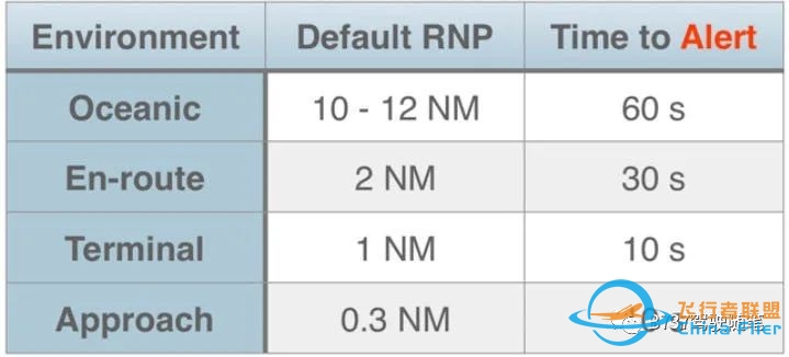

① 无法达到所需导航性能(UNABLE REQD NAV PERF - RNP)警戒级别更高:
老乔杂谈:循序渐进学习VNAV(3)起飞、进近和复飞逻辑-3061
当ANP超过RNP,累积时间超过设定的触发警告的时间阈值,且飞机在空中飞行时,ND将会跳出UNABLE REQD NAV PERF-RNP警戒信息,且CDU草稿栏也有同样信息提示。
在进近过程中,一旦出现UNABLE REQD NAV PERF-RNP警戒信息,说明此时飞机的实际导航性能已不满足程序所需导航性能,机组应立即停止使用VNAV方式进近。

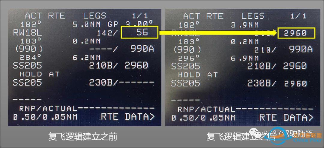

③ 当前飞机高度以下的所有下降高度限制被删除并替换为预计高度(大数字变小数字)
老乔杂谈:循序渐进学习VNAV(3)起飞、进近和复飞逻辑-5357
