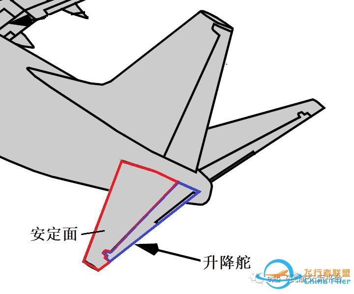

什么是水平安定面、升降舵
以飞机重心为受力点,飞机通过调节水平尾翼(包括水平安定面和升降舵)的升力大小来控制飞机俯仰(抬头/低头)——玩过跷跷板的可以脑补一下。
埃塞航737MAX事故初步调查报告出炉,e起飞专业解读-445
水平尾翼中,前面面积较大的叫做水平安定面(Horizontal Stabilizer),后面面积稍小的叫做升降舵(elevator)。
埃塞航737MAX事故初步调查报告出炉,e起飞专业解读-3252
水平安定面面积比升降舵更大,俯仰控制效能更高,同样的俯仰改变效果所需要调整的角度比升降舵更小,使用配平驱动的控制方式,以达到更精准的控制效果。

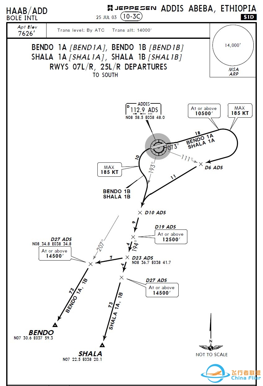

05:39:06,机长指挥副驾驶联系(离场ATC)雷达,副驾驶报告飞机按SHALA 2A离场、通过8400英尺高度并向目标高度FL320(32000英尺)爬升。(e起飞注:SHALA为南向的离场航路点,但目前搜集到的航图资料里仅有SHALA 1A和1B两种离场程序,根据报告后文描述,应为副驾驶口误)

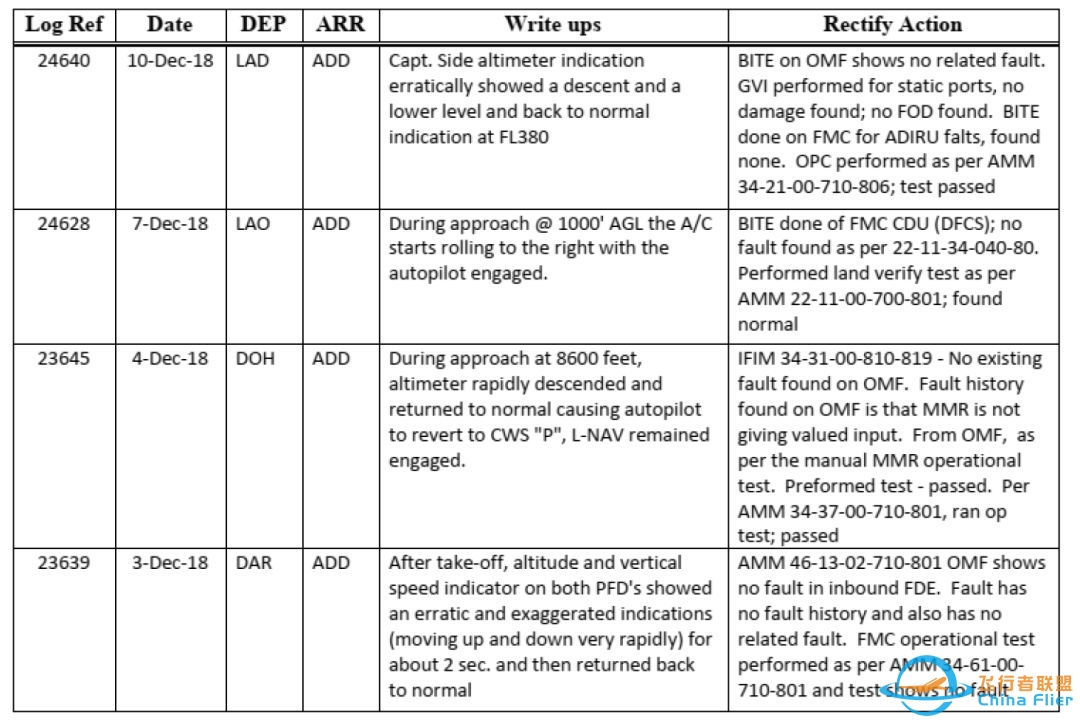

报告正文-飞机维护信息
调查组详细审查了维修日志(MLB)中2019年2月26日至2019年3月9日(事故航班前一次飞行)的最后39个航班。此外,还对2月初进行的1A检查记录进行了审查。
在之前的39个航班中,MLB记录有:
    机长的驾驶舱PC电源插座没有电;
    由于压力低,更换了机组氧气瓶;
    并且APU不会启动。
所有这三个问题都导致了维护行动,并且没有报告再次发生故障。
此外,调查组对2018年11月飞机交付之后的所有航班的MLB都进行了更高级别的审查。
2018年12月初,记录到一些涉及短时的不稳定空速和高度波动的报告,以及在自动驾驶仪操作期间飞机滚动、以及PFD上的高度和垂直速度的不稳定和较大偏差的指示的报告。
以上故障均进行了维护操作,并且没有报告再次发生故障。
埃塞航737MAX事故初步调查报告出炉,e起飞专业解读-2601

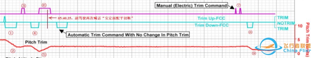

5、按照报告,05:40:00,飞机系统第1次自动施加低头配平(AND)时持续了9秒(下图位置①,横轴一小格代表3秒)。
埃塞航737MAX事故初步调查报告出炉,e起飞专业解读-8737
-点击看大图-
这次作动,让安定面位置从约5个单位变化到了约2个单位(上图位置②)。这个时候,空速还未超过Vmo(340kt),约为300kt左右(读图得到的大概数字)。
随后机组使用人工电动配平往回调整安定面位置,持续配平4秒左右,将安定面位置从约2个单位调整到接近3个单位。(上图位置③)
机组停止配平5秒钟后,飞机系统第2次自动施加低头配平(AND),这次持续了约7秒左右(上图位置④)。这次让安定面位置从约2个单位继续前移到接近0个单位(上图位置⑤)。
随后机组再次使用人工电动配平往回调整安定面位置,持续配平10秒左右,将安定面位置从约0个单位回复到接近2.1个单位。(上图位置⑥)
05:40:35,副驾驶两次喊话“安定面配平切断”,机长同意,然后副驾驶确认安定面配平切断。(上图箭头及文字所示位置)。这个时候,空速已经接近或超过Vmo(340kt)。
在此之后,自动驾驶电动配平输入信号一次,但安定面位置没有移动,始终保持在2.1个单位附近。

05:43:11,人工电动配平信号再次出现(上图位置⑦),安定面在ANU方向上从2.1个单位移动到2.3个单位。这说明,在05:43:11之前的某个时间里,安定面配平切断电门很可能从cutoff位置回到了正常工作位置(normal位置)。
埃塞航737MAX事故初步调查报告出炉,e起飞专业解读-4053
05:43:20,在最后一次人工电动配平输入后大约5秒钟,出现第4次安定面低头AND自动配平指令,持续约5秒钟(上图位置⑧)。安定面从2.3单位移动到1.0单位。飞机开始向下俯冲(上图位置⑨)。
这个过程中机组没有再输入向后的电动配平。
