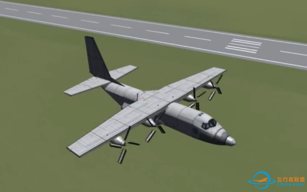

https://youtu.be/lrVKFKRDFm8(⑉°з°)-♡

这个必须赞一个,以前就知道用空心圆筒做,现在get新技能。

0:29出现ME P.08远程重型运输机

我做的时候直接里面那一堆动量轮瞎甩,螺旋桨根本不懂,打开整流罩,动量轮直接掉下去

严格按照步骤是一定能转起来的。
几个常见问题:
1.转不起来。
可能是依附关系不对或者分离动作出错。两个装置原理一样,关键点在于一开始都有一个分离动作,把转动部分和固定部分分开,才能实现转动。第一个用的是头顶的分离器,第二个用的是对接口设置一个分离动作。如果分离动作完成后你的螺旋桨+动量轮+指令舱+2个RCS推进球哪怕有一个仍然和固定部分有依附关系,就肯定转不起来了。
还有一个可能是根部件没有更改,分离后你控制的是固定支架,不是螺旋桨那一套东西,当然转不起来。所以做完不要忘了选择转动部分的某个元件作为根部件。
2. 第二个装置做出分离动作后剧烈抖动,不耽误转动但是全程抖。
这个不是因为松不松的关系。关键是与对接口相接的那个动量轮一定要用平移拉开一段距离,不能贴着对接口,视频中10个动量轮的两端有球形指令舱,他在放完第二个球的时候,拉近视角穿进球里选择了和对接口相接的那个动量轮,然后直接平移把一整套东西都往后拉,只剩下球的模型还嵌在对接口里。
还有整流罩过长卡到螺旋桨也有可能不转,总之我说这么一大堆不如一句话:按步骤来,百分百转。

这螺旋桨怎么转啊。。。求教

新版出了几个严重的问题。
第一,整流罩型螺旋桨里要求长距离平移,目前拉不开这么多距离(一点点)。特别是那两个RCS燃料罐。而且即使平移开了的,只要没有分离,那么仍然会被卡住。
(不知道能不能在旧版里造,新版里用...)
第二,温度计目前已经变成不进行物理计算的组件了。(wiki,0.23.5),所以方案2的螺旋桨一分离就掉到地上然后boom.

装在飞机上怎么转啊

我做出来后转一会就停了=_=
