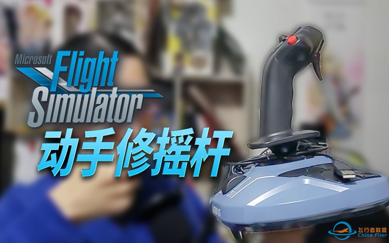

2021/01/24图马斯特(
Thrustmaster
)TCA 空客摇杆可以说是目前市面上比较火爆的一款飞行模拟控制器,不过很多朋友应该都遇到了尾舵操作随机偏移的问题、好在这个问题是可以通过简单的拆解就能修理的。今天我们就来动手修理一下~更多飞行模拟与航空业相关视频,敬请访问“飞行员大波胡”官方主页- https://fly.dbh.one/音乐来源: https://www.zapsplat.com & https://www.fesliyanstudios.com---视频中展示

我的16000黄色版也是尾舵抖动,看来这是设计缺陷。

6666昨天刚发现TCA摇杆尾舵往左抖动,想售后发现还得自己寄过去太麻烦就喷了点WD40。今天就看到这个视频。

其实也有可能是因为灰尘而导致的电位器误操作,up可以用气吹吹一下,然后用胶带把电位器顶面贴起来,可以更好的预防此类问题。

电位器通病 拆开酒精嚓嚓就好了 不行换一个就好了

完美解决了!!!谢谢up

我的16000尾舵抖动,换了一个电位器好了

我的空客摇杆z轴也是自己乱动。照着up主的方法拆开,把那个电线弄了下,吹了吹灰,就好了。

是不是把线和电位器用胶带固定

我设置了一下3%死区,突然就好了[胜利]
