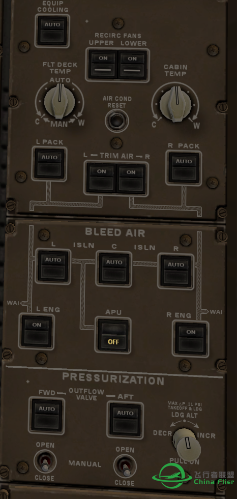

发表于 2016-11-9 22:17:31 | 显示全部楼层
B777在飞行途中切换舱内视角屏幕就是一片蓝色是为什么?-2142 感觉这样设置应该没问题吧。至于扩展包的问题还真不清楚。org里原文里这句话,不同的人理解起来不一样。可能是个漏洞,但也有可能服务器端做了相应设置,在购买之后再给你原有的注册码开通扩展包的权限。能激活算运气好,不能激活也不能怪org。自己决定吧。。。
你好,今天飞的时候遇到一个小问题,就是屏幕上有提示 packR packL,调整半天也没用,最后温度一点点降低又蓝屏了,想问下出现这个问题怎么办?(黄色字 pack R pack L)  详情 回复 发表于 2016-11-22 12:45

发表于 2016-11-10 08:41:39 | 显示全部楼层
飞在天上,APU引气开不开一般和空调没啥关系,因为通常在天上没有特殊情况也不会一直开着APU。如果其他的比如说flight deck temp和packs以及下方增压面板都正常的话应该不会有问题。
