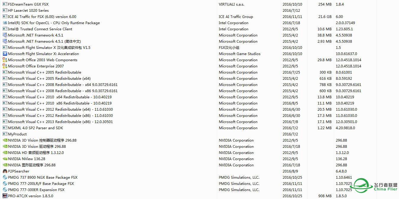

发表于 2016-11-12 13:57:54 | 显示全部楼层
运行GSX1.8.4到底需要哪些库文件?-8463
以上是我装的运行库。。。因为具体情况各不相同,所以不一定正确,仅供你参考而已!!!

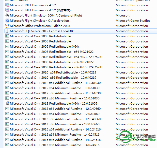

下面这个截图是朋友的电脑的,他的电脑可以正常运行,GSX1.8.4,我看他装的库文件还没有我的电脑装得多,怎么他就可以正常运行?我就不行呢? [attachimg]118150[/attachimg]  详情 回复 发表于 2016-11-17 14:59
楼主 发表于 2016-11-17 14:59:27 | 显示全部楼层
ynwxsb 发表于 2016-11-12 13:57
以上是我装的运行库。。。因为具体情况各不相同,所以不一定正确,仅供你参考而已!!! ...
运行GSX1.8.4到底需要哪些库文件?-5500
