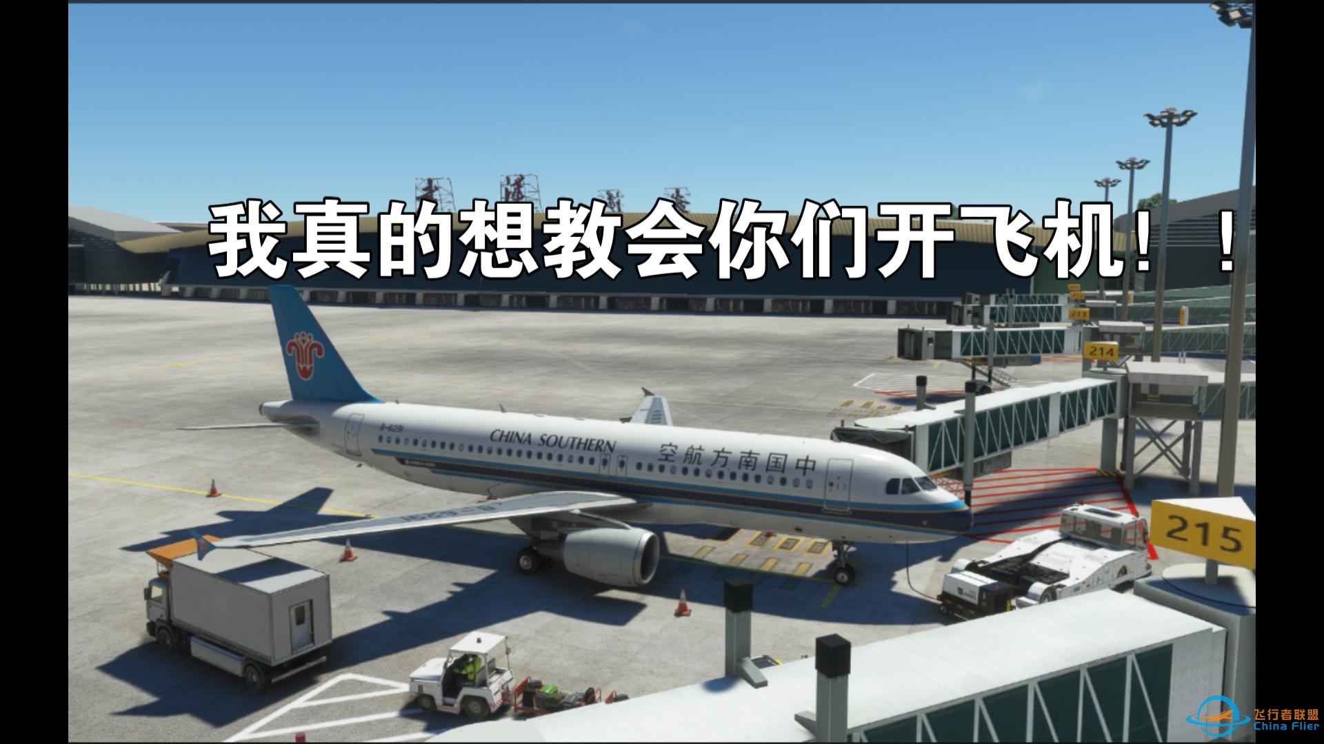

大家好,今天我们来进行空客A320从零开始,从冷舱启动到落地关车的一次完整航线飞行。 在本期视频我会尽量讲的简单易懂,大家跟着一步一步来做的话能够把飞机飞起来。本期视频只是抛砖引玉,希望大家在保持住这股兴奋劲的同时,保持热爱、继续学习,在学有余力的情况下把飞机各系统知识学的更扎实、更深入一些,那么我这期视频的目的也就达到啦!希望大家都能够感受到飞行带来的快乐。 (这期视频很长,我尽可能的把操作步骤和讲解进行了简化,但还是很长。如果屏幕前的你把这期视频看完了,那真的已经很棒了!)
