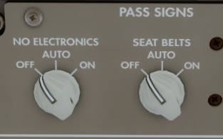

1.現在一般客機 也禁止抽煙很久了吧 改做"電子產品使用燈號" 比較適合~~~

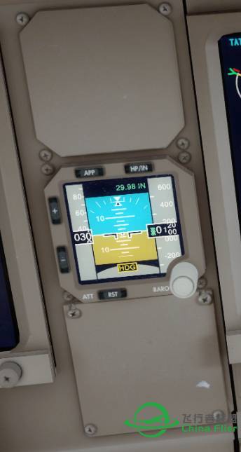

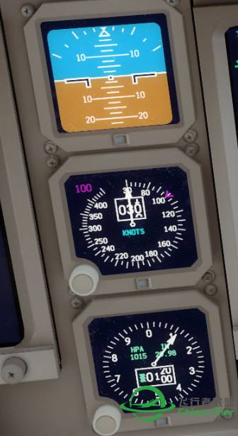

STANDBY INSTRUMENTS 備用儀表 傳統SEPARATE (比較容易看)
STANDBY INSTRUMENTS 備用儀表 ISFD (太細了)

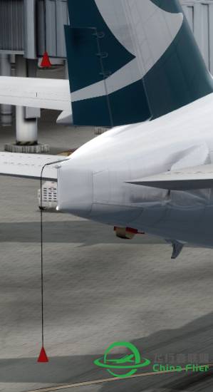

2.FLIGHT TEST PACKAGE (飛行測試包) 在機尾多了 2條繩 和一個 黃色盒 ~~NO就好~~
TAIL SKID 選YES 機尾底部 多一個突出的金屬板 起飛時拉桿過大 會先撞到金屬板保護尾板作用 不過拉桿持續過大 尾板也是會撞壞的SATCOM ANTENNA MID 在機身中間多一個衛星天線 ~~看電視XD??~~

谢谢楼主共享,机尾的那个和绳一样的是什么?某种传感器?

謝謝分享,吸菸標誌調整成電子產品訊號登我還真沒想過

关键是现在也很少有飞机有NO Electronics的标记

那个是油管吧111
