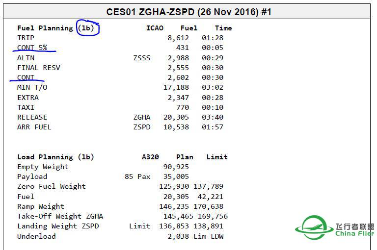

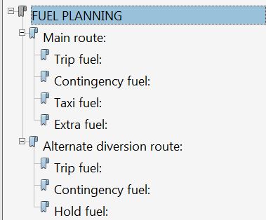

开始追求有趣的燃油需求计算。发现
PFPX计算
的方法和结果和
PMDG737教程
给的方法很大差异。
见下图
还有,PFPX计算出的结果中cont 5% 和cont有什么区别?都是航线上的contingency用油。
虽然都是模拟的,结果不靠谱,但到底谁真实一点?

主航路CONT5%應急燃料
轉降機場的CONT應急燃料

航路5% 或者10% condition备份为国际航班的基本要求 主要防止航路不可预计的逆风 正常的condition备份例如 航路等待 天气等待 等等不可预测情况 其实这是两码事 PFPX计算可以不加这两项的
