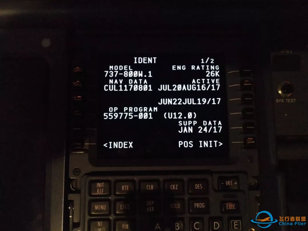

而机队目前装这几种版本FMC OPC的飞机都有:
737NG FMC软件缺陷导致重启-9184
737NG FMC软件缺陷导致重启-2338
737NG FMC软件缺陷导致重启-791

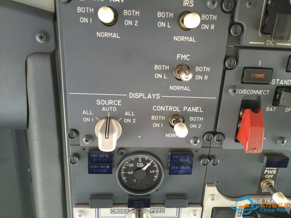

当FMC选择电门在BOTH ON L或NORMAL位时,左右CDU都从左FMC得到数据;选择电门在BOTH ON R时,两个CDU才从右FMC得到数据。
所以左FMC重启后会导致双CDU瞬间黑屏,看起来像双FMC重启。

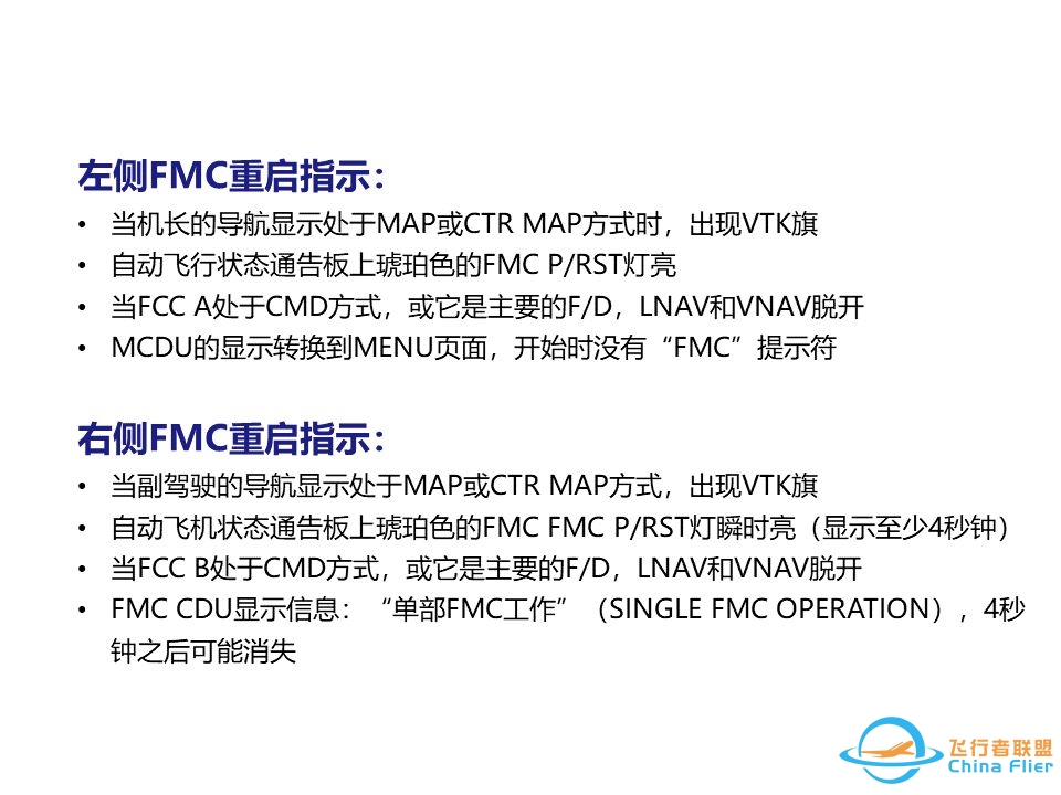

FMC重启时的现象:
737NG FMC软件缺陷导致重启-4249
最简单的方法就是哪一侧DU上出现VTK故障旗就表示哪侧的FMC重启了。
详细故障现象如下:
737NG FMC软件缺陷导致重启-1350

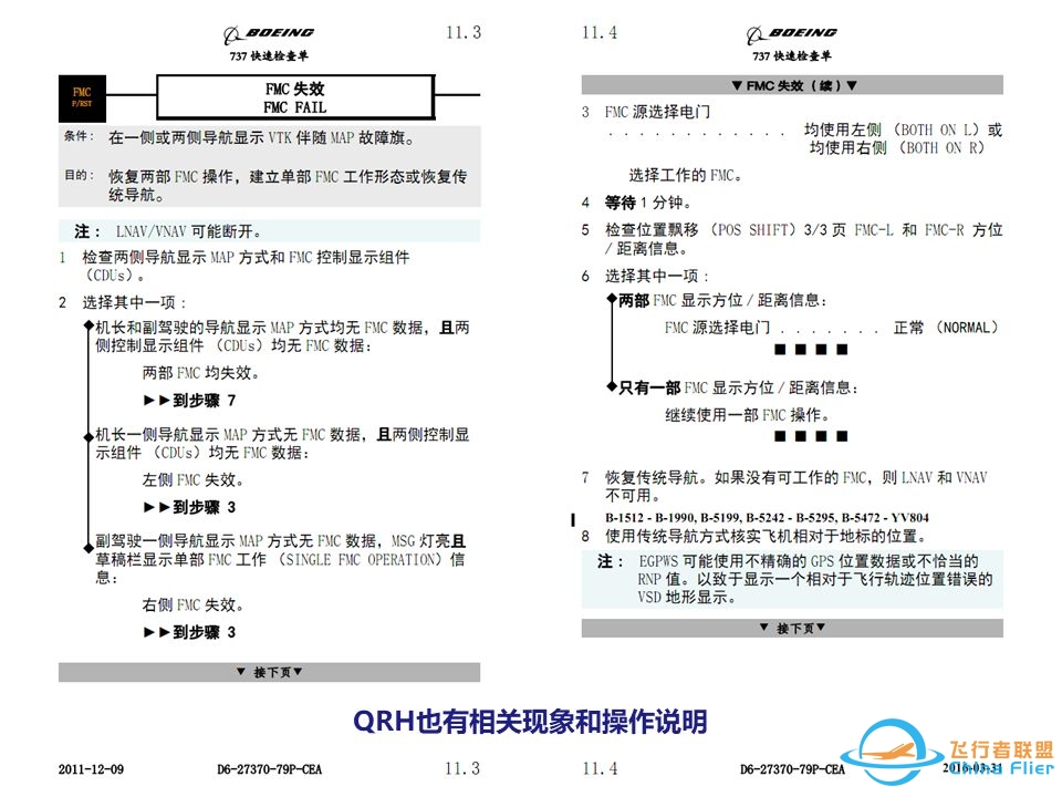

机组QRH:
737NG FMC软件缺陷导致重启-3360
