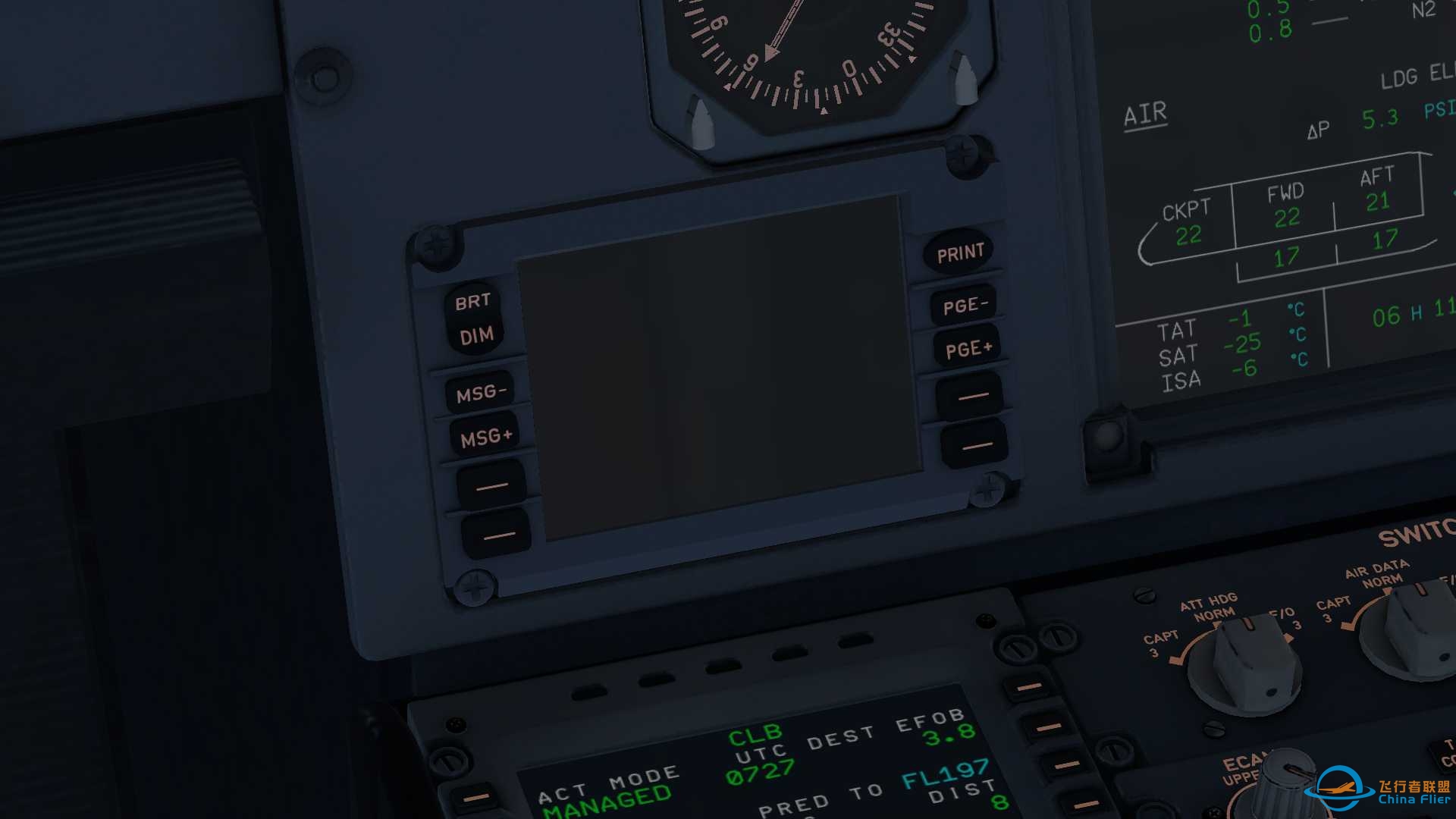

先来看看小屏幕,面板上依次显示的是(为作者个人理解):
左1 屏幕亮度亮/暗         打印 右1
左2 上/下条信息    上/下一页 右2
左3 功能键                 功能键 右3
左4 功能键                 功能键 右4

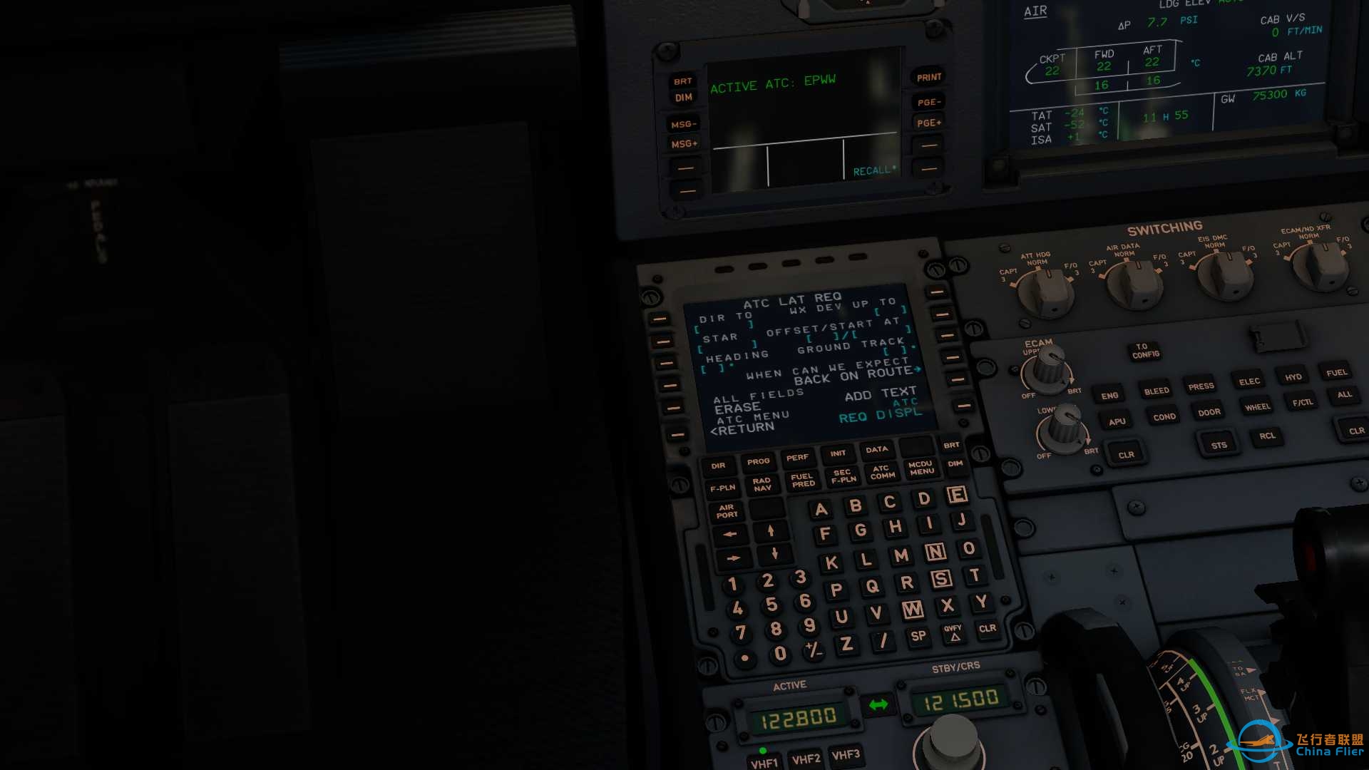

当小屏幕上显示“ACTIVE ATC EPWW(或者你填写的代码)”,右4功能键为重呼,点击后会显示你上一次的信息
【首发】X-Plane里也能用CPDLC?再不用担心插不进对话了 Part 2-9136
来到MCDU面板前,点击“ATC COMM”,面板上依次显示的是(为作者个人理解):
左1 水平路线请求           垂直路线请求 右1
左2 询问计划行为的时间        其他请求 右2
左3                                                      右3
左4 消息记录                                报告 右4
左5 连接                                              右5
左6                                                      右6

点击左1“LAT REQ”按钮,面板上依次显示的是(为作者个人理解):
左1 爬升到某高度                                    在某高度时 右1
左2 下降到某高度                                    在某速度时 右2
以下两行为“ATC COMM”界面左2内容,见后文
左3 -------------------------------------------------- 右3
左4 -------------------------------------------------- 右4
左5 取消操作(橙色字体亮起时) 操作原因(可选)  右5
左6 返回菜单     请求显示至显示屏上(星号显示时) 右6

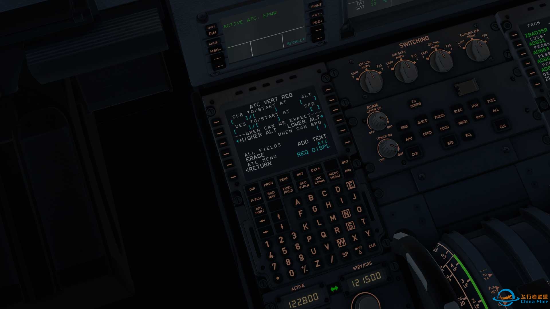

询问计划行为的时间:
这一界面你只要加上:我们什么时候可以……再去读就知道是啥了,面板上依次显示的是:
左1 爬升                                                            下降 右1
左2 巡航高度爬升到某高度                          调整速度 右2
左3                                                    速度/限速范围 右3
左4                                 (若有航路偏置)返回航路 右4
【首发】X-Plane里也能用CPDLC?再不用担心插不进对话了 Part 2-3293
比如我点击左1“HIGHER ALT”,发给ATC的消息就是“我们什么时候可以爬升”

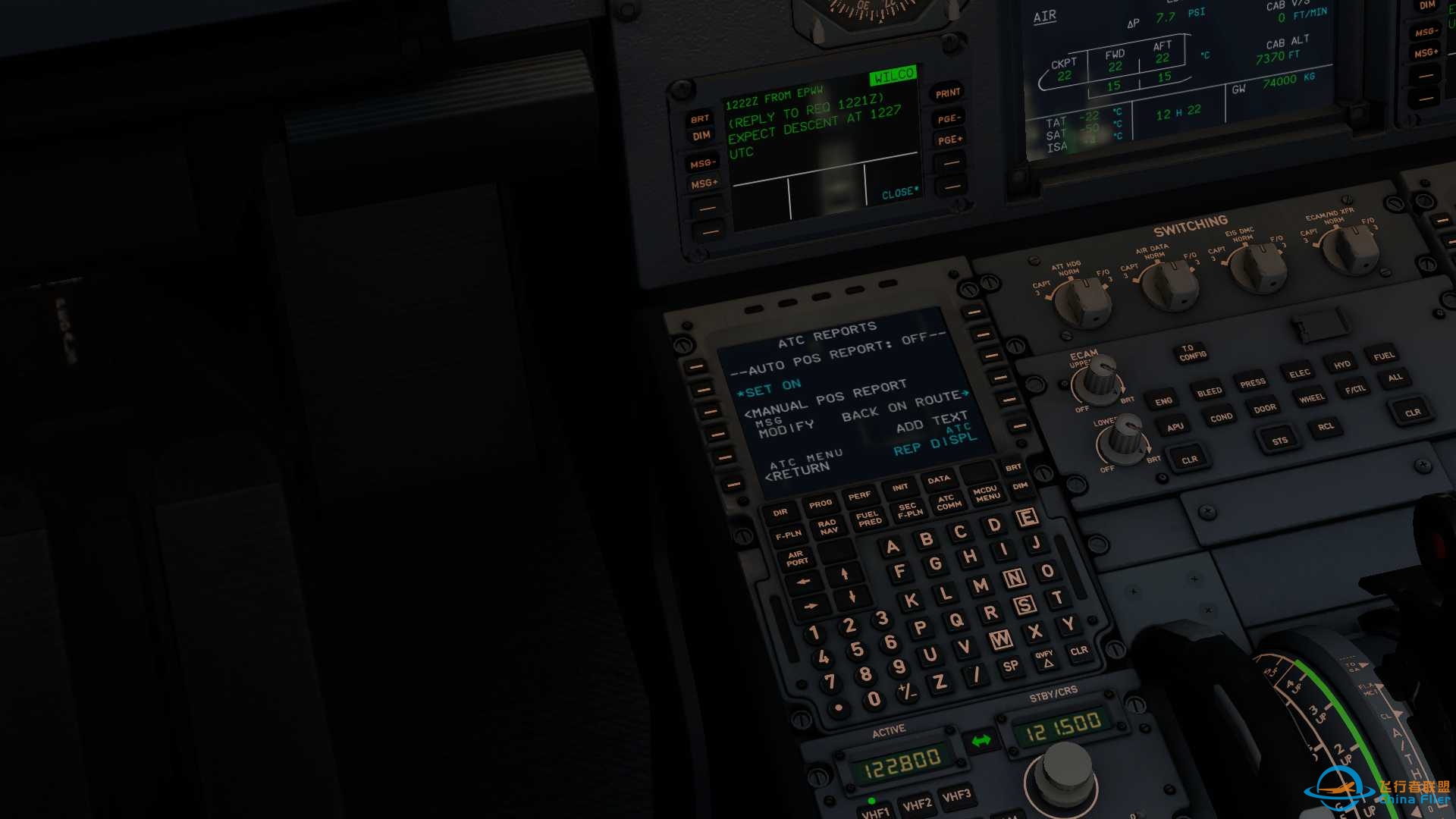

【首发】X-Plane里也能用CPDLC?再不用担心插不进对话了 Part 2-5352
让我奇怪的是左4和右5是无法点击的,不知道放这啥意思。。

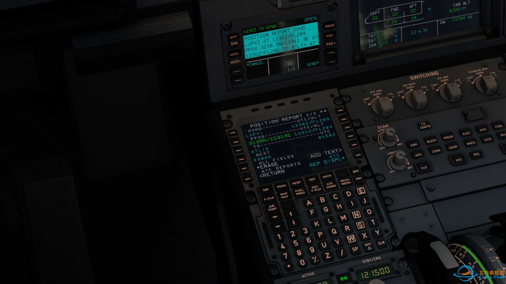

若点击左3“MANUAL POS REPORT”会显示你“F-PLN”中的信息,在上一个航点已经下一个航点中间会有实时的经纬度坐标
我们可以直接点击右6“REP DISPL”然后点击小屏幕右5上的“SEND”
【首发】X-Plane里也能用CPDLC?再不用担心插不进对话了 Part 2-8691
发送后没有回复,估计是和管制通讯时要求报告你的位置时用的

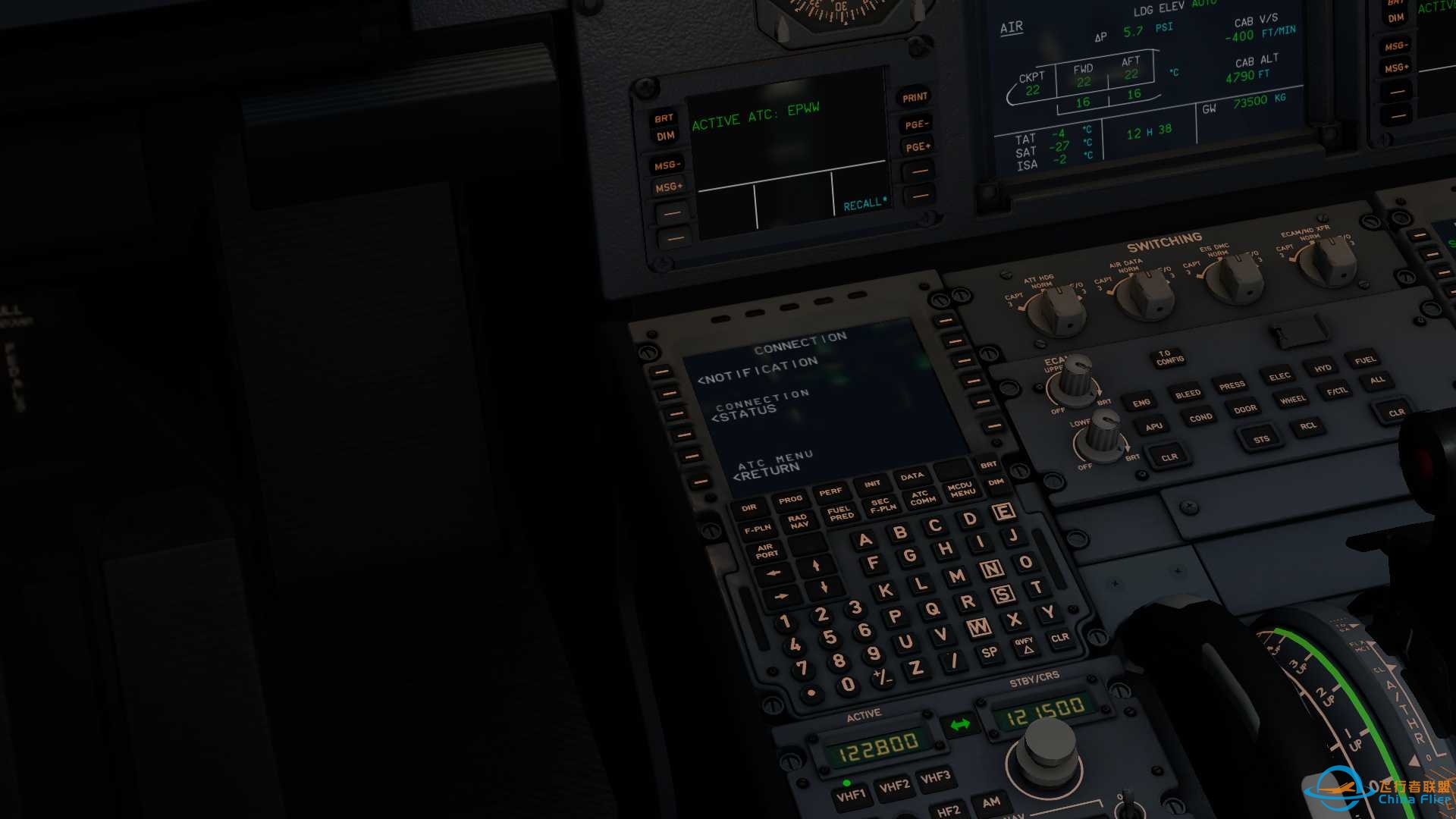

【首发】X-Plane里也能用CPDLC?再不用担心插不进对话了 Part 2-8962
左1“NOTIFICATION”在Part 1已经讲过了,不再赘述
左3“CONNECTION STATUS”可以查看当前连接的管制CPDLC代码和预输入下个连接的管制CPDLC代码
