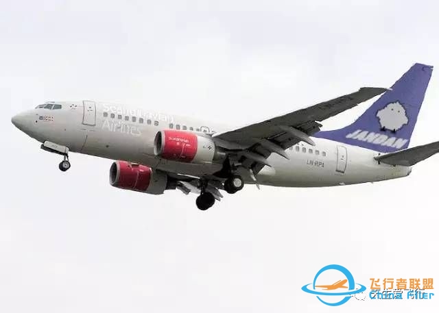

这里,我就拿天上的街机:波音737举例子。当然,就算737,也有各不相同的小型号,所以,假设我们有一架通用型号的基本款737,这是它的照片:
B737飞机驾驶舱说明书(精华)-3971
典型的小型客机。在本文,我们要驾驶的是 737-600 这个型号,这是架现代化的,配有液晶显示屏和数字电子航空设备的737系列第三代产品。

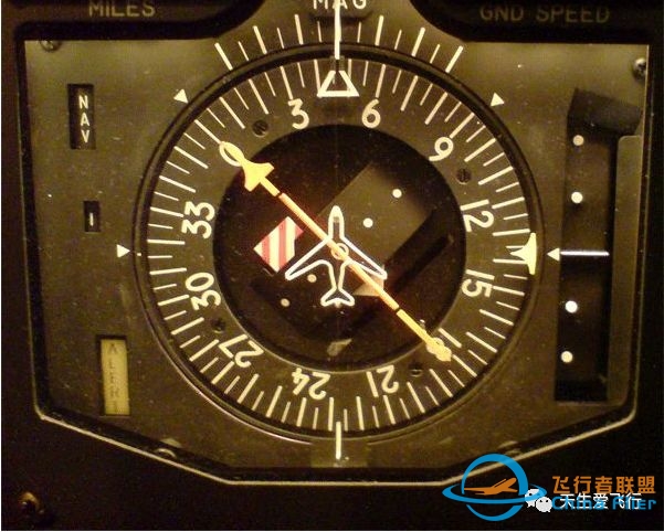

在备用飞行显示器下方的是「水平位置指示器」(HSI)——他也是一种航向指示器,可以引导你超路径点飞去。在备用 HSI 边上也有一个高度设定按钮(同样,后面再讲)。
在 HSI 下方的两个表盘在飞行员采用「甚高频全向信标」(VOR)导航设备的时候,调节测定方向(比如我想要用 VOR 沿着 090°的航向飞向奥克兰)。表盘显示了你通过旋钮输入的航向,和你当前飞行方向的偏差。
