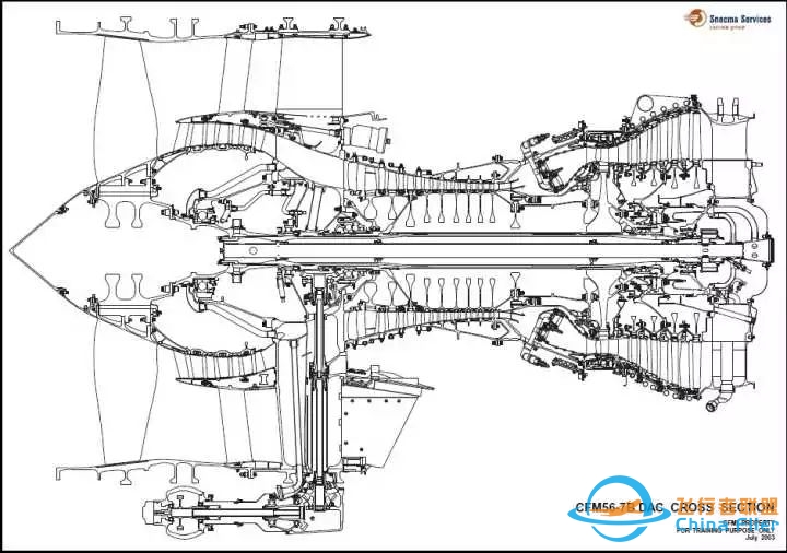

简而言之就是发动机咳嗽了。要搞清楚喘振是什么,首先要了解喷气发动机的原理。
涡喷发动机的主要结构由进气道,压气机,燃烧室,涡轮和尾喷口组成。
      空气从进气道进入压气机,由压气机做功压缩成高压空气,进入燃烧室与燃油混合燃烧成高温高压燃气,高温高压燃气再对涡轮做功,经过涡轮后压力和温度都下降,之后经尾喷管排出发动机。
      而涡扇发动机在压气机前面还有一级或几级风扇,气流先经过风扇,之后分成两股,一股经过外涵道直接排出,一股进入内涵道被压气机吸入,进入内涵道的气流之后经历的过程与涡喷发动机一样。典型的涡扇发动机结构如下图:
航空发动机 失速 和 喘振-2347
      从原理上讲,涡喷发动机和涡扇发动机没有太大的本质区别,可以认为涡扇发动机是在涡喷发动机的基础上加了一个大风扇。

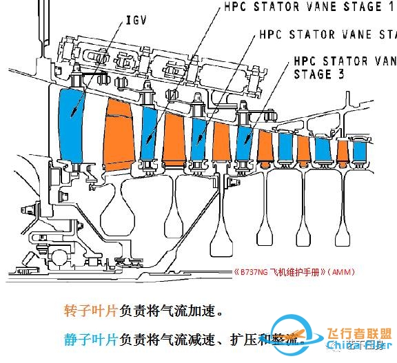

      压气机在喷气发动机中的作用是对低压空气做功,将其压缩成高压空气。目前固定翼飞机所用的喷气发动机其压气机都为多级轴流压气机,多级轴流压气机的每一个增压级都由一级转子叶片(又称动叶)和一级静子叶片(又称静叶)组成,剖面简图如下
航空发动机 失速 和 喘振-7259

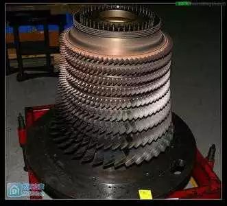

其中深蓝色的就是转子叶片,安装在轮盘上一整圈,蓝绿色的是静子叶片。只有转子叶片是旋转的,静子叶片是不动的。下图为真实的转子叶片:
航空发动机 失速 和 喘振-8710
工作时,由轴带动转子叶片高速旋转,空气在经过高速旋转的动叶叶片时被加速,同时在动叶中叶栅通道由窄变宽,使空气与动叶的相对速度变小,其相对动能就会被被转化成压力能,而动叶叶片是在高速运动的,空气与动叶的相对速度变小就意味着绝对速度增加,被加速的空气通过动叶后进入静叶,又被静叶减速,在通过静叶时,空气的动能减少了,但能量是守恒的,减少的动能变成了气体的压力能,即通过静叶时减速增压,之后进入下一级动叶又被加速扩压,而下一级的静叶又使空气减速增压,这样经过多级动叶和静叶,空气总压可以上升二三十倍。

在压气机转子叶片的前方和后方,均安装有静子叶片。
转子叶片负责通过转动使气流加速。
静子叶片负责将气流减速、扩压和整流,以平顺的流向导向下一级。

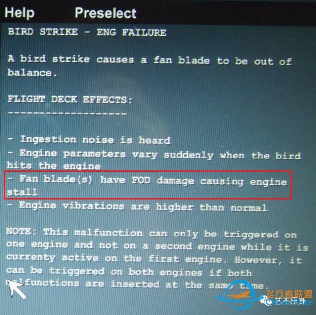

笔者接触过的所有模拟机,都没有单纯的“发动机失速”故障选项。故障选项“鸟击”可以连带导致“ENGINE STALL”。
该选项在不同的模拟机上,表现差异也很大。有的模拟机会直接进入喘振,而有的则表现十分轻微。
所以笔者只能依据失速原理,以及相关文献,来介绍发动机失速可能的现象。
如果有哪位网友在真飞机或模拟机上见到过发动机失速故障,还望不吝赐教。

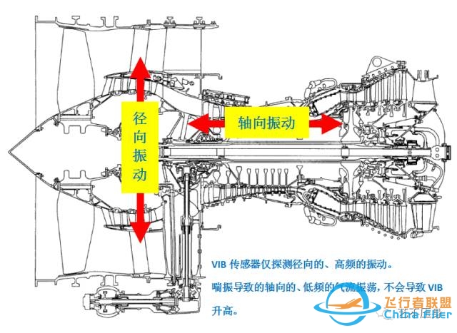

(1)振动指示可能偏高
  “振动传感器是自励的压电晶体。传感器提供一个微弱的电信号输出。当发动机结构进入径向方向时,输出电平改变。输出差别与发动机振动度成正比。”
——《B737NG飞机维护手册》
发动机振动受力方向,大致可以分为三类:周向、径向和轴向。其中发动机振动指示系统探测的是径向振动。
理清这三个振动方向的含义,是发动机失速/喘振故障判断的关键。
重要的事情说三遍。
航空发动机 失速 和 喘振-6196
航空发动机 失速 和 喘振-1528
气流分离,会干扰叶片的周向转动。
叶片的周向振动,可能导致发动机结构沿径向振动。发动机结构的径向振动,可以被振动传感器识别。

  必须强调一点:气流低频的、轴向的振荡,是无法被振动传感器探测到的。所以发动机喘振的判定,不以振动指数为标准,N1和/或N2的周期性波动才是喘振的定性指标。

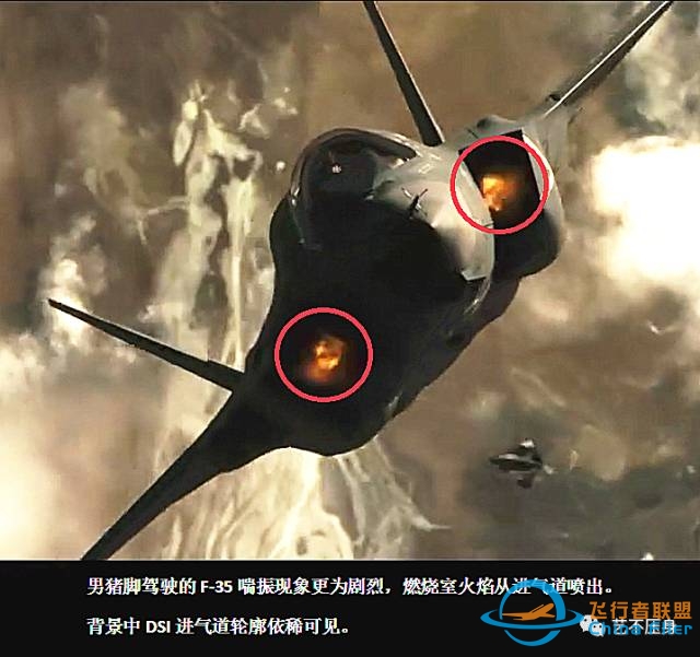

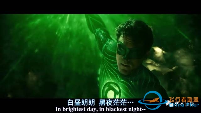

在美国电影《绿灯侠》中,有这样一个桥段。
  男猪脚驾驶F-35战斗机,引诱追踪的无人机进入“coffin corner”,结果双双因为发动机失速/喘振熄火坠毁。
航空发动机 失速 和 喘振-9285
  无人机的发动机首先出现喘振现象。进气道瞬间喷出白色烟雾,随后尾喷管火焰消失(熄火)。
航空发动机 失速 和 喘振-2539
F-35在驾驶舱发出“compressor stall”语音警报几秒后,进气道瞬间喷出火焰,发动机随即熄火。
航空发动机 失速 和 喘振-5916
航空发动机 失速 和 喘振-1883
编者按:
  美国连这种狗打架的电影,细节制作都如此考究。看“手撕鬼子”长大的小盆友们,是很难培养出“工匠精神”的。

  前文我们提到过,气流轴向振荡无法被振动传感器探测。振动指数高低,与喘振气流无关。
