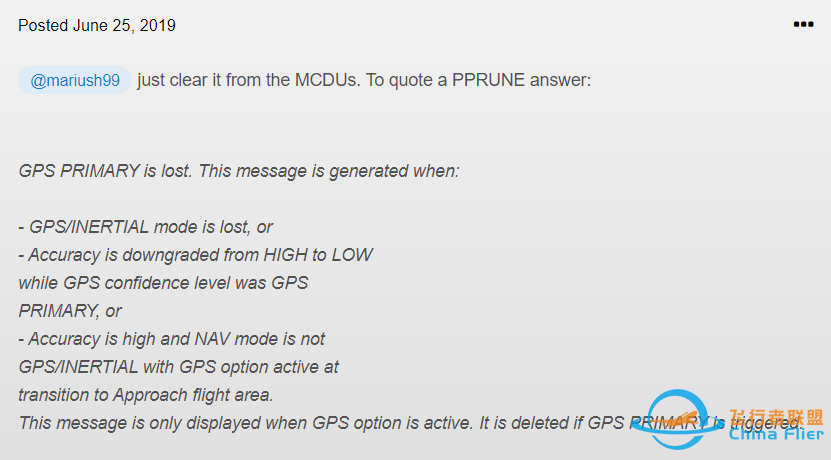

顶楼抢答:在 MCDU 上面操作一下,删掉就好啦。搬运一个 PPRUNE 的答案,似乎有些不好懂了:
GPS 主用丢失。这个信息啥时候出现呢:
- GPS/INERTIAL 模式丢失了,或者
- 当 GPS 的置信度是 GPS PRIMARY,但是精度从 HIGH 降低到了 LOW ,或者
- 在过渡到“进近飞行区”时,GPS位置可用,精度足够高,但导航模式不是 GPS/INERTIAL。
只有当 GPS 可用的时候,这个信息才会出现。当 GPS PRIMARY 被触发,这个信息就消失了。

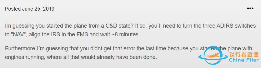

我感觉你是从冷机开始的?如果是的话,你得把 3个 ADIRS 电门放到“NAV”位,在 FMS (飞行管理系统)里面校准 IRS (惯导系统),然后等上…… 8分钟吧。再就是,感觉你之前没有遇到这个错误信息,是因为你开工的时候发动机已经在运转了,那种情况下,软件提前帮你把惯导搞定了。

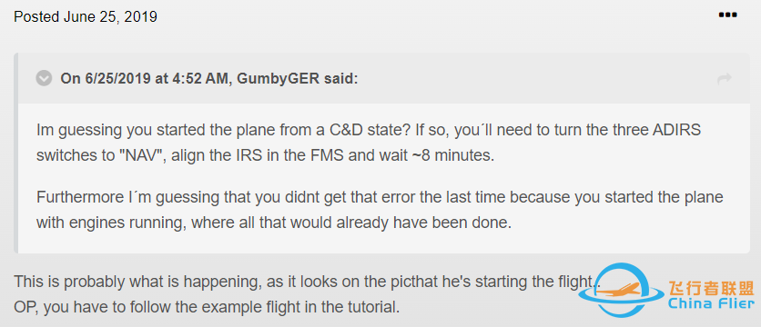

地板贴表示赞同:
应该是这个情况啦,这图看起来他要开始飞了。艾玛,你得去教程里面跟着案例来啦。

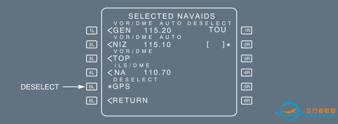

如果选中的这个 GPIRS 位置不符合“完好性标准”,那么 FMS 将会自动不使用 GPS 方式,而使用无线电位置。而机组也可以按需决定不使用和恢复使用 GPS 方式,具体操作是按压 SELECTED NAVAIDS 页的 5L 键。
