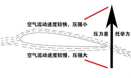

飞机为什么能够起飞?
飞机机翼大多设计成泪滴状,它前端圆钝,后端尖锐,上表面呈拱起状态而下表面比较平。当飞机以高速在空气中穿行时,气流经过机翼,机翼上下空气的流动速度就会有差异,机翼上面的流速快,下面流速较慢,根据伯努利定理(流速越快的地方压强越小,流速越小的地方越大),由此产生了压强差,这个压强差产生向上的升力,托起飞机。

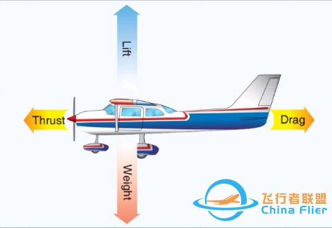

飞机上的力
PHAK 云端课堂 | 飞机上空气动力学-2343
Thrust(推力)
由飞机上的动力装置如发动机、螺旋桨产生的对飞机所施加的向前的力。一般来说,它的方向与纵轴平行,但实际情况并非如此。在实际飞行中,由于飞机的姿态不是完全水平的,因此,推力可以被分解为水平和垂直两个分量。此外,在飞机的姿态不是水平的任何时候,升力可以被分解为水平和垂直两个分量。

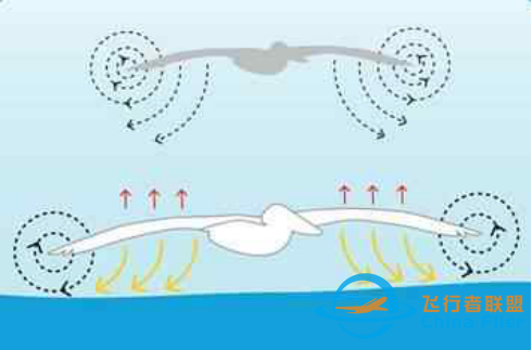

诱导阻力
诱导阻力是伴随升力而产生的一种阻力也称为升致阻力,诱导阻力的产生与粘性没有直接关系。诱导阻力是伴随升力而产生,没有升力就没有诱导阻力。因为升力来自于机翼上下翼面压差,而正是该压差产生了翼尖涡(Wingtip vortex),翼尖涡产生下洗速度,从而使气流方向向下倾斜,使形成的合力随之向后倾斜,由此产生了诱导阻力。
PHAK 云端课堂 | 飞机上空气动力学-5744
PHAK 云端课堂 | 飞机上空气动力学-5996
翼尖涡旋大小在高度与地面附近的差异

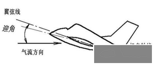

迎角(Angle of attack,缩写为 AOA,常用希腊字母 α 表示)是飞机速度方向线在飞机对称平面上的投影与翼弦线(Chord line)的夹角。飞机只有当迎角不为零时才会产生升力。对螺旋桨来说,迎角为来流合速度与叶片弦线的夹角。
PHAK 云端课堂 | 飞机上空气动力学-9759
以下列出了可能影响迎角指示有效性的因素:

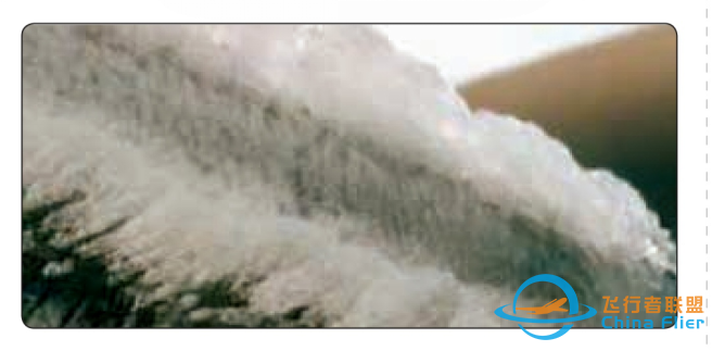

当机翼结冰时,既影响附面层内气流的流动,又改变机翼气动外形,使翼型升力系数(Lift coefficient)减小,阻力系数(Drag coefficient)增大,同一迎角下的升阻比变小,给操纵飞机带来不准确的数据
PHAK 云端课堂 | 飞机上空气动力学-5282
图为机翼结冰

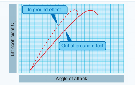

地面效应
地面效应(Ground effects)是一种使飞行器诱导阻力减小,同时能获得比空中飞行更高升阻比的流体力学效应:当运动的飞行器掉到距地面(或水面很近时,整个飞行器体的上下压力差增大,升力会陡然增加。
地面效应会改变升力和阻力
当机翼非常靠近地面时会发生诱导阻力的大幅减小。所以飞行员通常在起飞升空期间或在着陆时触地之前感受到地面效应。
PHAK 云端课堂 | 飞机上空气动力学-1697
在地面效应的作用下,在迎角较小的情况下也能获得较大的升力。
PHAK 云端课堂 | 飞机上空气动力学-6156

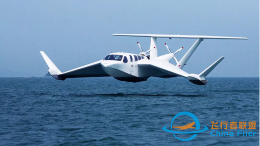

它是一种使飞行器诱导阻力减小,同时能获得比空中飞行更高升阻比的流体力学效应:当运动的飞行器掉到距地面(或水面)很近时,整个飞行器体的上下压力差增大,升力会陡然增加。前苏联和中国是利用这种效应研制翼地效应飞行器最先进的国家。
PHAK 云端课堂 | 飞机上空气动力学-3707
在降落时,飞机会在最后的几百英尺高度因为获得地面效应的升力而突然上升(此情况被称为“balloon”)。如果不懂应对措施,飞机就会在减速时突然急速提升高度,此时由于飞机的速度已经非常接近失速速度,极易真的演变成失速的状态,此时,即使只是数十尺的距地高度,还是可能造成严重甚至致命的意外。一般而言,如果跑道够长,飞行员就能够采用慢慢减速来对应地面效应,如果机场跑道长度限制,张开襟翼或减速板可以快速增加阻力,此时机翼上产生的强烈的分离涡,这个分离涡会导致飞机产生附加的俯仰和滚转力矩。当有侧向风存在时,这个分离涡极不对称,滚转力矩极大,有造成飞机倾斜和失事的危险。
地面效应的应用
利用地面效应,研制出了地效飞行器,地效飞行器主要在地效区飞行,也就是贴近地面、水面飞行。
地效飞行器是介于飞机、舰船和气垫船之间的一种新型高速飞行器。与普通飞机不同的是,地效飞行器主要在地效区飞行,而飞机主要在地效区以外飞行;与气垫船不同的是,气垫船靠自身动力产生气垫,而地效飞行器靠地面效应产生气垫。大部份地效飞行器都被设计为在水面上运作,因为水面比地面平滑和少障碍物,不但危险度较少,而且在不运作的时候,还可以利用水面浮力来承受机体重量。在起飞时亦较为简单。地效飞行器一般在距离水面 1~6 米的高度低空飞行,一旦出现紧急情况,可随时在水面降落。在陆地上,地效飞行器可以轻易飞越沙漠、沼泽、雪地。
