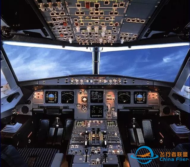

A320驾驶舱

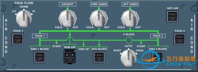

空调/增压/通风
空调面板
空中客车A320飞机驾驶舱面板全解读,史上最详细!-782
1.区域温度选择器
‐12点钟位置:24°C(76°F)。
‐COLD(冷)位置:18°C(64°F)。
‐HOT(热)位置:30°C(86°F)。
2.热空气按钮
ON:活门调节热空气压力。
OFF:活门关闭,配平空气活门关闭。故障电路重置。
FAULT灯:当探测到管道过热,琥珀色FAULT(故障)灯亮,伴随着相应的ECAM警戒。一旦管道温度达到 88°C(190°F)故障环路将探测到该过热状况。活门和配平空气活门自动关闭。当温度下降到70°C(158°F)且机组选择OFF时,FAULT灯熄灭。
3.组件按钮
ON:将自动控制组件流量控制活门。除下列情况外,活门打开:
‐上游压力低于最小值。
‐压气机出口过热。
‐发动机起动顺序:
1.当MODE选择器调到IGN(或CRK)位,如果交叉引气活门关闭,位于起动的发动机一侧的活门立即关闭。
2.在下列情况下,起动的发动机一侧的活门保持关闭(只要交叉引气活门关闭):
‐MASTER电门设置在ON(或人工起动按钮设置在ON位),且
‐起动活门打开,且
‐N2<50%。
注:如果发动机起动时交叉引气活门打开,两个组件流量控制活门关闭。
3.在地面时,推迟30s再打开活门,从而防止在再次起动发动机时出现额外的组件关闭循环。
‐按压了相关一侧发动机的火警按钮,
‐选择了水上迫降。
OFF:组件流量控制活门关闭。
FAULT灯:当组件流量控制活门位置与所选位置不一致,或压缩机出口过热或组件出口过热时,琥珀色灯亮,并伴有ECAM警戒。
4.组件流量选择器
‐允许旅客数量及外界状况(排烟,热或湿的条件)选择组件活门流量。
LO(80%)-NORM(100%)-HI(120%)。
‐人工选择与单组件工作或APU供气无关。在这种情况下,自动选择HI流量。
‐如果选择LO,在不能满足冷却需求的情况下,组件流量将自动选择到100% 。
5.冲压空气按钮(有护盖)
ON:白色ON灯亮。
若CABIN PRESS面板上的DITCHING按钮在正常位:
‐冲压空气进气口打开。
‐如果Δp≥1 PSI:外流活门控制保持正常。无紧急冲压空气流入。
‐如果Δp<1 PSI:当自动控制下,外流活门打开大约50%。人工控制情况下外流活门不会自动打开。紧急冲压空气直接供向混合装置。
OFF:冲压空气进气口关闭。

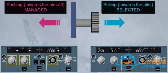

FCU有4个选择旋钮:
‐SPD-MACH。
‐HDG-TRK。
‐ALT。
‐V/S-FPA。
选择旋钮可以旋转、按入或拉出:
‐飞行员按入相应的选择旋钮。将预位或接通管理的方式引导,
‐飞行员拉出相应的选择旋钮。将接通选择的方式引导。
注:在管理引导(横向,垂直引导或管理速度),相对应的窗口是虚线。转动一个选择旋钮而不拉出它,显示的值是当前目标值和转动值之和。这种显示在HDG/TRK和V/S窗口中保留45s,在SPD/MACH窗口中保留10s,然后重新显示虚线。此规则不适用于ALT旋钮/显示窗。

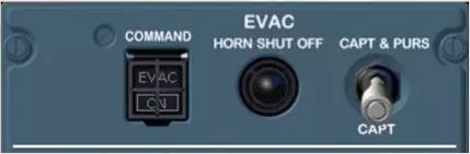

紧急撤离面板
空中客车A320飞机驾驶舱面板全解读,史上最详细!-2850
18.COMMAND 按钮(带护盖的)
ON:在驾驶舱:
‐EVAC(撤离)灯闪亮。
在客舱:
在FWD以及AFT乘务员面板上的EVAC灯闪亮。
撤离音响起。
OFF:警报停止。
警报启动时,红色的EVAC(撤离)灯闪亮。
19.HORN SHUT OFF 按钮
当按下时,驾驶舱喇叭声消失。
20.CAPT 和 PURS/CAPT 电门
CAPT和PURS:从驾驶舱或客舱均可启动警报。
CAPT:只能从驾驶舱启动警报。
如果按压客舱某一CMD按钮,只有驾驶舱喇叭将响起3s。

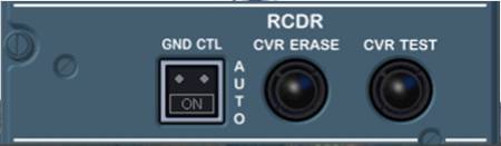

空中客车A320飞机驾驶舱面板全解读,史上最详细!-1350
21.GND CTL 开关(弹簧加压)
ON:CVR,DFDR,和QAR打开。ON 蓝灯亮。
AUTO:CVR,DFDR,和QAR根据以下逻辑打开。
驾驶舱语音记录器(CVR)用来记录:
‐驾驶舱中机组成员间的直接谈话。
‐驾驶舱中的所有音响警告。
‐接收和发送音频通讯。
‐机组成员间的内部通讯谈话。
‐在第三音频控制板上选择PA接收时,通过旅客广播系统发射的通知。
仅保留最后2h的话音。
CVR系统包括:
‐位于顶板后面的遥控麦克风。
‐“热麦克风”功能,即使按下通话电门未启用,该功能也能直接从麦克风记录
机组语音。
‐位于飞机后部的防撞4磁道记录器,并装有水下定位信标。
‐位于顶板上的控制板。
该记录器自动通电的条件是:
‐在地面时,飞机电气网络开始供电5min之内。
‐在地面,一台发动机运转时。
‐飞行中。
CVR没有使用的情况下,在最后一台发动机关车后5min,记录自动停止。在地面,按下GND CTL(地面控制)按钮电门,可使CVR人工通电。
22.CVR ERASE按钮
按压保持2s:
在下列情形完成磁带消磁:
‐飞机在地面且,
‐停留刹车接通。
23.CVR TEST 按钮
按下并保持:若CVR通电(按下地面控制按钮开关或在飞机通电5min)
且停留刹车刹上,测试启动。
RCDR测试(驾驶舱准备期间)
*记录器地面控制按钮电门......ON
要执行测试,应确保停留刹车在 ON 位。
扬声器音量旋钮旋钮......OFF(两侧)
ACP INT/RAD电门(机长和副驾驶)......调置到INT
内话音量接收旋钮(机长和副驾驶)......松开
将音量调至最小。
CVR测试按钮......按下并保持
音频测试信号通过扩音器发出并且CVR TEST按钮按下并保持时,CVR测试是成功的。
根据CVR模块的不同,音频测试信号为:
‐对于CVR 30分钟:
‐连续的音调,或
‐一声短音调。
‐对于CVR 120分钟:
‐一声短音调,或
‐一声短音调并且每4s响一次,或
‐两声短音调并且每4s响一次。
音频测试信号在松开CVR TEST按钮后停止。
注:在测试期间,机组也可能听到一个声反馈(即拉尔森效应)。即使听到这个声反馈(即拉尔森效应),测试仍然是有效的。

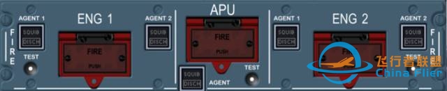

火警
发动机火警面板
空中客车A320飞机驾驶舱面板全解读,史上最详细!-1796
1.发动机1(2)火警 按钮
该开关正常位置是按入并盖好。
飞行员按压该开关使其释放,开关弹出,发出电信号从而使相应发动机的:
‐火警音响警告消除
‐爆炸帽预位
‐关闭低压燃油活门
‐液压系统火警关断活门关闭
‐发动机引气活门关闭
‐组件流量控制活门关闭
‐FADEC供电断开
‐IDG不工作(发动机1(2)火警)灯
只要发动机火警启动,相应的按钮红色灯亮而与按钮的位置无关。
2.灭火剂1和灭火剂2 按钮
发动机火警按压开关弹出时,两个灭火剂按钮都启动。短暂按下时,释放相应灭火瓶的灭火剂。
‐爆炸帽灯亮呈白色用来帮助机组证实发动机火警开关弹出时,灭火剂按钮被启动。
‐当相应的灭火瓶失去压力时,琥珀色的"DISCH"("释放")灯亮。
3.TEST 按钮
可以测试火警探测和灭火系统的工作情况。
按下按钮时:
‐持续重复的声响出现
‐主警告灯(MASTER WARN)闪烁
‐ENG FIRE警告出现在ECAM上
‐在FIRE(火警)面板上:
•ENG FIRE(发动机火警)按钮红色灯亮
•如果有可供释放的灭火剂,SQUIB(爆炸帽)灯亮为白色
•DISCH(释放)灯亮为琥珀色
‐在ENG(发动机)面板上(操纵台):
•红色的FIRE(火警)灯亮。
4.APU火警 按钮
该开关正常位置是按入并盖好。
飞行员按压该开关使其释放,开关弹出,发出电信号从而使APU:
‐APU停车
‐音响警告停止
‐APU灭火瓶爆炸帽预位
‐关闭低压燃油活门
‐APU燃油泵关断
‐APU引气和交输引气活门关闭并使APU发电机不工作
APU火警启动后,无论按钮在什么位置,红色的APU火警灯都会亮。
5.AGENT 按钮
弹出APUFIRE(APU火警)按钮后,该按钮就生效。
瞬间按下灭火剂按钮释放灭火剂
‐SQUIB(爆炸帽)灯亮呈白色,当APUFIRE(APU火警)按钮弹出时。
‐当灭火瓶失去压力时,琥珀色的DISCH(释放)灯亮。
注:由于灭火瓶仍处于超压状态,位于后机身外部一个红色圆片表明灭火剂没有释放。
6.TEST 按钮
能够测试APU火警探测系统和灭火系统的工作情况:
按下按钮时:
‐持续重复的声响出现
‐APU FIRE警告出现在ECAM上
‐在APU FIRE(APU火警)面板上:
•APU FIRE(APU火警)按钮红灯亮
•SQUIB(爆炸帽)灯亮为白色
•DISCH(释放)灯亮为琥珀色
注:在地面测试过程中,不会出现APU自动停车。

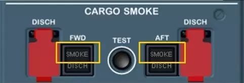

货舱火警面板
空中客车A320飞机驾驶舱面板全解读,史上最详细!-308
7.烟雾 灯
当系统探测到所指示的货舱有烟雾时,这个红色灯亮,并且ECAM显示警告。这个灯亮如果:
‐两个通道都探测到烟雾,或
‐一个通道探测到烟雾,并且判断另一个通道故障
8.释放 按钮
按钮引爆爆炸帽从而向相应的货舱(FWD或AFT)释放灭火剂。
9.释放 灯
按压释放按钮后60s秒内,此琥珀色灯亮,指示灭火剂瓶已经完全释放。
10.测试 按钮
按压该按钮至少3s,然后松开:
‐顺序测试烟雾探测器灯。
‐红色烟雾灯亮两次,显示ECAM警告。
‐关闭通风系统的隔离活门。
‐使琥珀色DISCH灯灯亮

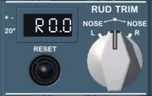

方向舵配平旋钮
空中客车A320飞机驾驶舱面板全解读,史上最详细!-3500
3.方向舵配平 旋钮
控制方向舵配平作动器,作动器以方向舵行程1度/秒,移动人工感力的中立位。
注:自动驾驶接通时,方向舵配平(rudder trim旋转选择器)旋钮电门不工作。
4.RESET(重置) 按钮
按压复位按钮,以1.5°/s配平回零。
复位后,可能会在方向舵配平位置指示处观察到高达0.3°(左或右)的指示。
注:自动驾驶接通时RESET按钮按钮不工作。
5.位置指示器
显示方向舵配平方向(左或右)及配平值
范围:0°至20°。

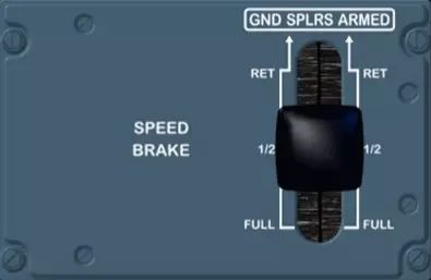

减速板手柄
空中客车A320飞机驾驶舱面板全解读,史上最详细!-3444
6.减速板手柄
手柄控制:
‐减速板的位置。
设置减速板(To set speedbrake)的位置,飞行员压下手柄,然后将其移到所需位置,在"½"减速板的位置提供了一个"硬点"。
‐人工预选地面扰流板。
预位地面扰流板(To arm the ground spoilers),在其处于收上位时拉出手柄,
当手柄预位时(或选择了反推),在着陆或中断起飞时机翼上表面的所有扰流板自动放出。
人工飞行中最大减速板偏转:
3和4扰流板为40°,
2扰流板为20°。
自动驾驶接通最大减速板偏转:
3和4为25°,
2扰流板为12.5°。
通过调置减速板手柄至一半的位置,在自动驾驶接通时可使减速板的偏转达到最大。即使减速板手柄从一半的位置移到尽头,减速板偏转也不会增加。

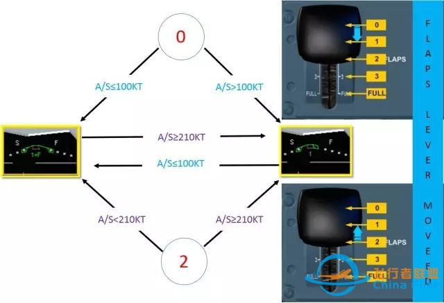

襟翼手柄
空中客车A320飞机驾驶舱面板全解读,史上最详细!-1253
7.襟翼手柄
襟翼手柄有5个位置:0,1,2,3和FULL(全形态)。
两个形态与位置1相对应:形态1和形态1+F。
当选择1+F形态时,在210kt襟翼自动回到0°(空速达到VFE之前)。
当选择形态1时,在100kt襟翼自动回到10°
如下图逻辑:

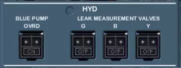

液压维护面板
空中客车A320飞机驾驶舱面板全解读,史上最详细!-664
6.BLUE PUMP OVRD 按钮
ON:如果HYD面板上的ELEC PUMP按钮在AUTO位,蓝电动泵接通。
关:蓝电动泵关断。
7.泄漏测量活门 按钮
OFF:相应的电动液压活门关闭,并且主要飞行操纵系统的液压供应被切断。
接通:相应的电动液压活门打开,恢复正常的液压供应。

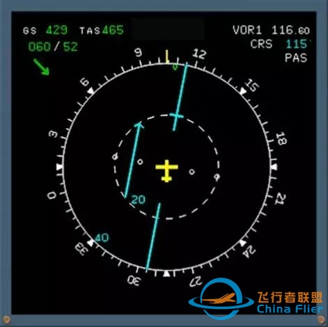

17.方式选择 旋钮
该电门选择同侧ND上的导航显示。
ARC方式
空中客车A320飞机驾驶舱面板全解读,史上最详细!-2277
PLAN方式
空中客车A320飞机驾驶舱面板全解读,史上最详细!-2011
VOR方式
空中客车A320飞机驾驶舱面板全解读,史上最详细!-2243
LS方式
空中客车A320飞机驾驶舱面板全解读,史上最详细!-9190
18.距离选择  旋钮
该电门选择同侧ND上的距离刻度。
注: 如果方式或距离数据失效,默认选择为ROSE NAV方式及80nm距离。
19.ADF-VOR 选择电门
这些电门选择同侧ND上的ADF或VOR方位指针及DME距离,以及除PLAN方式外其它方式中相应的NAVAID数据特征。
20.可选数据显示按钮
按下该按钮显示PLAN(计划)、ARC(圆弧)或ROSE NAV(罗盘导航)方式中显示的固定数据以外的可选数据。绿色按钮灯亮。一次只能进行一个选择。

24.飞行记录器
飞行数据记录系统记录强制性的参数并由下列部件组成:
一个飞行数据接口和管理组件(FDIMU)。
一个数字式飞行数据记录器(DFDR)。
一个三轴线性加速计(LA)。
FDIU收集并处理来自SDAC(系统数据获取收集器),FWC(飞行警告计算机),DMC(显示管理计算机),FCDC(飞行操纵数据集中器),BSCU(刹车/转弯控制组件),DFDR事件按钮,地面控制按钮及时钟的参数。它将强制性的飞行参数贮存在DFDR内。DFDR可储存至少最后25h的数据。记录储存在一个防火防震的装置内。DFDR上还安装有水下定位信标。线性加速计测量飞机在三条轴线上的加速度。QAR是一个选装型的记录器,与DFDR储存相同数据。但是维护人员更容易获取QAR。
25.GND GTL按钮(弹簧保持)
ON:驾驶舱话音记录器(CVR)和飞行数据记录器工作。ON灯亮。
AUTO:驾驶舱话音记录器(CVR)和飞行数据记录器按逻辑工作。
在第一发起动和电源瞬变时,系统自动从ON转换到AUTO。

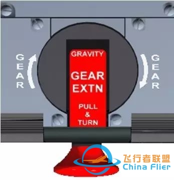

3.重力放出手柄
重力放起落架时,手柄必须拉出,然后顺时针旋转3圈。手柄工作时,关断活门切断液压,使起落架系统压力释放。
紧急放起落架
如果正常系统不能用液压放出起落架,飞行机组可使用手曲柄来机械放下起落架。
当机组成员转动曲柄时:
‐将起落架液压系统从绿液压系统隔离。
‐将起落架舱门和主以及前起落架解锁。
‐使起落架依靠重力到放出位置。
锁定弹簧帮助机组锁定主起落架,空气动力帮助锁定前起落架。起落架舱门保持打开。使用训练后,应急放起落架系统可在空中复位(如果绿色液压可用)。

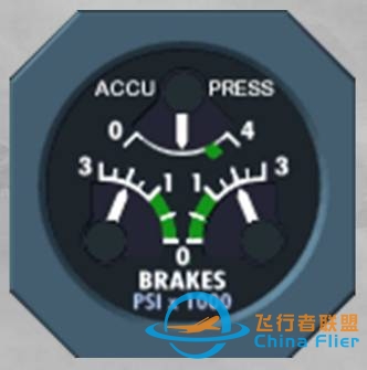

8.BRAKES和ACCU PRESS指示器
仅当黄液压系统控制刹车压力时,指示刹车压力,这意味着当:
‐备用刹车系统工作,或
‐停留刹车工作。
蓄压器压力:指示黄色刹车贮压器中的压力。
刹车压力:指示传送到左和右刹车装置的黄系统压力,该压力是在备用伺服活门上游测量到的。

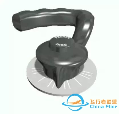

转弯手轮
空中客车A320飞机驾驶舱面板全解读,史上最详细!-441
10.转弯手轮
转弯手轮是连动的并控制前轮转弯角度,转弯角度在任一方向最大为75°。
注:离地后,转弯系统自动使前轮居中。
PEDAL DISC 按钮
按下任一手轮上的这一按钮脱开方向脚蹬对前轮转弯的控制,直到按钮松开。

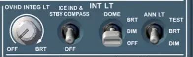

内部灯光面板
空中客车A320飞机驾驶舱面板全解读,史上最详细!-4463
1.头顶板整体照明灯 旋钮
该旋钮控制顶板整体照明灯的开和关,并调节其亮度。
2.防冰指示和备用罗盘灯 开关
该电门控制备用罗盘和目视指示器整体照明灯的开和关。
3.圆顶灯 选择开关
该开关控制两盏舱顶灯。
BRT:两个舱顶灯明亮。
调暗:两个舱顶灯暗亮。
OFF:关掉两个舱顶灯。
4.信号牌灯 选择器
该开关将驾驶舱内所有信号牌的亮度调至“明亮”或“暗亮”,也对它们进行测试。
测试:所有驾驶舱信号牌灯亮。所有液晶显示屏(LCD)显示数字8。
调暗:降低输送到所有信号牌灯的电压。
BRT:使信号牌正常工作。
注:在ANN LT(信号牌灯)测试期间,不允许进行ECAM和ND之间的数据传输,或电子仪表系统和显示管理计算机之间的转换。

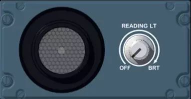

阅读灯
空中客车A320飞机驾驶舱面板全解读,史上最详细!-8700
5.阅读灯 旋钮
顶板每侧的阅读灯有各自的控制旋钮控制其开和关并调节亮度。

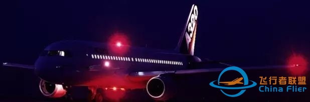

9.BEACON(信标灯) 电门
该开关控制两个红色闪光灯的开和关,一个在机身顶部,一个在机身底部。
空中客车A320飞机驾驶舱面板全解读,史上最详细!-766

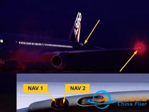

11.NAV 和 LOGO灯 开关
控制航行灯的开和关。
在每个机翼翼尖上和APU尾锥都有航行灯。
航徽灯在每一水平安定面的上表面,在主起落架减震支柱压缩或襟翼放出至少15°时,照亮垂直安定面上的公司标志。
1:打开标志灯和第一组航行灯。
2:打开标志灯和第二组航行灯。
OFF:所有灯灭。

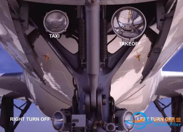

12.NOSE(前起落架灯灯) 电门
控制滑行和起飞灯的开和关。
TO:滑行灯和起飞灯都亮。
TAXI:仅打开滑行灯。
OFF:滑行灯和起飞灯熄灭。
注:这两盏灯安装在前起落架减震支柱上,起落架收上时,灯自动熄灭。

13.RWY TURN OFF 电门
控制跑道滑出灯的开和关。起落架收上时,这些灯自动灭。

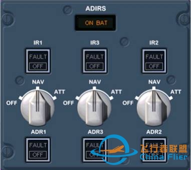

ADIRS面板
空中客车A320飞机驾驶舱面板全解读,史上最详细!-9226
1.ADR 1(2)(3) 按钮
OFF:大气数据输出断开。
FAULT灯:如果探测到大气数据基准部分故障,琥珀色故障灯亮,并伴随有ECAM警戒。
2.IR 1(2)(3) 按钮
OFF:惯性数据输出断开
FAULT灯:当故障影响了相应的IR时,琥珀色灯亮,并伴有ECAM警戒信息。常亮:相关的IR失效。
闪亮:姿态和航向信息可能会在ATT方式恢复。
3.IR 1(2)(3)方式旋钮选择器
OFF:ADIRU未通电。ADR及IR数据不可用。
NAV:正常工作方式。给飞机各系统提供全部惯性数据。
ATT:如果系统失去导航能力,IR方式只提供姿态及航向信息。
必须通过MCDU控制组件输入航向并需不断地更新(大约每10min一次)。
4.ON BAT(电瓶供电) 指示灯
当至少一部IRS由飞机电瓶供电时,琥珀色ONBAT指示灯亮。在完整的IRS校准的开始阶段,ON BAT指示灯也会亮几秒钟。快速校准时不会亮。

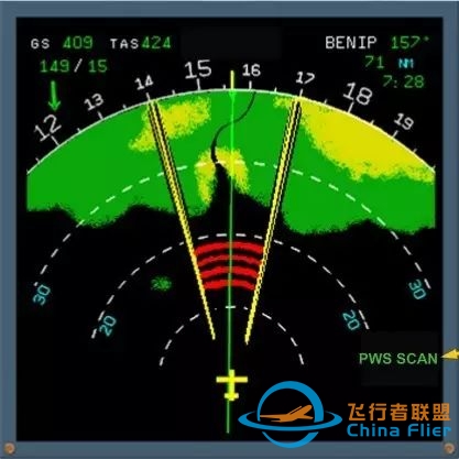

14.PWS电门
AUTO:启用预测风切变功能。
无线电高度在1500ft以下时,即使雷达电门调置到OFF位仍可探测到风切变。
OFF:预测式风切变功能关断。
空中客车A320飞机驾驶舱面板全解读,史上最详细!-6931

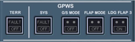

GPWS面板
空中客车A320飞机驾驶舱面板全解读,史上最详细!-2766
15.SYS 按钮
OFF:抑制所有基本的GPWS警报(方式1到5)。
FAULT灯:当探测到GPWS基本方式1至5故障时,琥珀色故障灯亮并伴有 ECAM注意信息。
注:如果ILS 1失效,只有方式5受到抑制。故障灯不亮,也不触发GPWS FAULT警告。
16.G/S MODE 按钮
OFF:下滑道方式(方式5)受抑制。
17.FLAP MODE 按钮
OFF:襟翼方式(“TOO LOW FLAPS”方式4)被抑制(以避免在减小襟翼调定值的情况下着陆时出现不必要的警告)。
18.LDG FLAP 3 按钮
ON:当选择FLAPS CONF 3(襟翼形态3)时,襟翼方式被抑制(在处于CONF3着陆的情况下避免不必要的警告)。在这种情况下,LDG MEMO信息"FLAPS ...3" 而不是“CONF...FULL”。
19.TERR 按钮
OFF:抑制地形意识显示(TAD)和地形间隔平台(TCF)方式,但不影响GPWS 基本方式1至5。如果选择OFF,显示ECAM注意信息NAV GPWS TERR DET FAULT。
FAULT灯:如果TAD或TCF方式失效,琥珀色灯亮,伴有ECAM注意信息。
在ND上不显示地形数据。如果SYS按钮OFF或FAULT灯不亮的话,GPWS的基本模式1和5仍然工作。

1.ENG  BLEED 按钮
ON:在以下情况下引气活门打开:
‐上游压力在8PSI以上。
‐APU引气开关在OFF位或APU引气活门关闭。
‐同侧机翼上或吊架无漏气,且没探测到超压或超温。
‐发动机灭火开关未松出。
‐发动机起动活门关闭。
FAULT灯:在下列情况下琥珀色故障灯亮并伴有ECAM警戒:
‐引气活门下游超压。
‐引气过热。
‐在相关的一边机翼或发动机漏气。
‐在发动机起动时,引气活门未关闭。
‐APU引气开时,引气活门未关闭。
当发动机引气按钮电门关时如果故障消失,灯灭。
OFF:引气活门及HP活门关闭。白色OFF灯亮
2.APU BLEED 按钮
ON: 若N>95%,APU 活门打开,同时在APU 上或左边引气都无漏气。(如果右侧有泄漏,交叉引气活门关闭。)
ON灯亮蓝色;
OFF:APU 活门关闭。
FAULT灯:当探测到APU漏气时,琥珀色灯亮,并伴随着ECAM警戒信息。
3.X-BLEED 选择开关
AUTO:如果APU引气活门打开,交输引气活门将开。
如果APU引气活门关闭或机翼、吊架或APU漏气(发动机起动期间除外),交输引气活门关闭。
打开:交输引气活门打开。
关闭:交输引气活门关闭。
