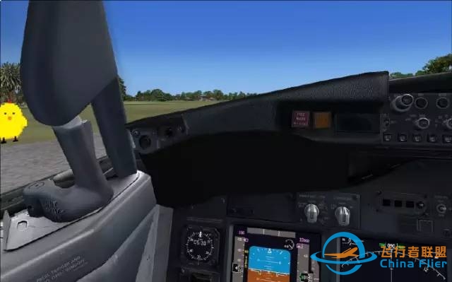

好了,讲完这些基础知识,我们就可以开始看看飞行员的主控面板了:

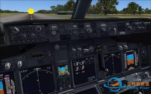

面前两部主显示器,左边是「主飞行显示器」(PFD)和「导航显示器」(ND)。机长和副驾驶各有这样一组显示屏,在两人中间,他们还共享一块上下排列的「显示模块」(DUs),它们可以各自显示不同的信息。在上图中,DU 的上半部分显示着引擎的信息,下面那块则黑屏着。
上图中 PFD 正显示着「空速刻度尺」(左侧),中间则是「飞行姿态指示器」(一半蓝天,一半黄土的那个),右边是「高度尺」,最右侧是「升速计」。在上部是「自动导
航模
式」(现在是关着的)。底部是「航向指示器」。显示器上黄色的字符是「警告信息」,绿色的则是高度计的设定(后面会讲到)。粉红色的文字是自动驾驶的速度和高度设置(后面也会讲到)。
ND 上显示着当前的航向信息(实线),和输入飞行管理系统(FMC;后面会详谈,它是粉色虚线表示)的指令。两块白色字符区域显示着下一个路径点和一般位置信息。绿色的字符表示当前飞机测算位置数据的精度。

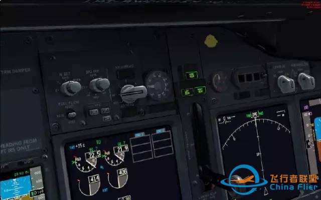

在引擎信息这里:左上角的有两个表盘;他们分别显示了左右引擎的 N1 设定。N1 表示是引擎动力输出——在 100% N1 下,引擎达到最大功率(现在图上表示引擎 N1 处于 22.5%)。第二行显示引擎的「排气温度(ETG)」(exhaust gas temperature,图中是 411 摄氏度),ETG 是另外一个反应引擎工作情况的重要参数——如果ETG 过高,你就有麻烦了。右侧是一个信息表格,显示关于引擎的警告信息。右下方是油表,它显示了当前三个油箱的总载荷(现在是40,200加仑)。
在 DU 和 ND 之间,是一块备用飞行显示装置。万一 PFD 坏掉了,飞行员仍旧可以通过这块备用显示器获得飞行的关键数据。上半部分是备用的飞行显示屏,看上去和普通的 PFD 没什么区别。那个白色大旋钮是高度设定输入(后面会讲)。左边的 + 和 - 按钮控制显示屏亮度。左上角的 APP 按钮,用来在不同的降落模式间切换:「进场模式」,和「反向航路进场模式」。在不同的模式下,飞行员可以得到额外的信息,帮助驾驶飞机顺利降落在跑道上。APP 按钮右边的是 HP/IN 开关,用来在英制和美制单位之间切换。左下角的 RST 是显示器复位按钮,用在当飞机开的太猛,显示器上乱做一团的时候,恢复显示水平和平直飞行状态。(只能在你确定飞机处于平飞状态的时候用。)
在备用飞行显示器下方的是「水平位置指示器」(HSI)——他也是一种航向指示器,可以引导你超路径点飞去。在备用 HSI 边上也有一个高度设定按钮(同样,后面再讲)。 在 HSI 下方的两个表盘在飞行员采用「甚高频全向信标」(VOR)导航设备的时候,调节测定方向(比如我想要用 VOR 沿着 090°的航向飞向奥克兰)。表盘显示了你通过旋钮输入的航向,和你当前飞行方向的偏差。
在备用飞行姿态仪上方,有一个小刻度盘,写着「 YAW DAMPENER(偏航阻尼器)」,它是用来平滑飞行员的动作,和协调副翼和方向舵的偏航移动。当旋钮刻度处于中间位置,飞行动作会比较顺滑。当刻度在最右或者最左的时候,阻尼器会增加偏移输出,以平滑飞行动作。这可以让飞行员检测阻尼器是否工作正常。

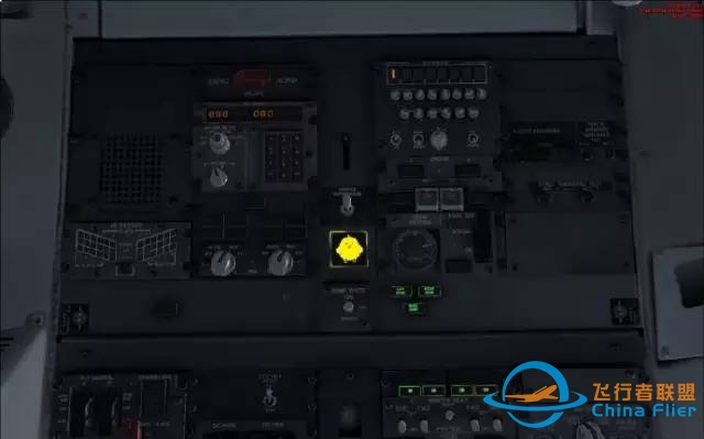

往下看,最左上方是 COMM1 通讯电台的控制面板。左边的小窗口显示当前的通讯频道:当飞行员插入麦克风的时候就可以通话。右边是待命频道,飞行员可以随时切换到这个频道通话。当飞行员准备在两个频道间切换的时候,就按下两个屏幕间的按钮就行。在两个屏幕下方还各有一个 on/off 按钮和一个测试按钮。中间下部排列的六个按钮,用来切换通讯波段:包括三个 VHF、两个HF和一个 AM。HF电台是一种超远程通讯系统,当飞机飞离陆地很远的时候,需要细调HF电台的灵敏度,所以这里有一个 HF SENS 旋钮。
往右,是机舱火警面板。我们有两个绿灯,当下面的 TEST 按钮按下的时候,它们亮起,表示机舱的两个灭火器工作正常。我们还有两个小的旋钮,用于在两套灭火装置间切换,分别用于机舱前部和后部。右边有个小灯,如果两套灭火系统里任何一套出现问题,它就会亮起。旋钮下面是两个警灯,表示机舱前部或者后部有火警。
这些警灯右边是一个带罩按钮,掀开按下就打开灭火器灭火。同时,它也是一个指示灯,告诉飞行员灭火器已经用完。
再往右是 COMM2 通讯电台,和 COMM1 的配置一模一样。
然后,在 COMM1 下面,是 NAV1 电台控制面板。它和 COMM1 一样,但是不是用来通话的,而是用于无线电导航,引导飞机飞向某个基站。NAV1 上有个测试按钮,可以让 NAV1 的指针指向一个已知的方向(在 ND 或者备用 HSI 上),如果指针方向正确,说明 NAV 工作正常。
在 NAV1 右侧,是气象雷达控制器。左边的旋钮是雷达增益(灵敏度)调节,右边的旋钮用来调节雷达天线的上下朝向,扫描飞机上方或者下方的雷雨云。按钮用来切换不同的显示模式,比如 WX(气象模式),或者 WX+T(气象+湍流模式)。可能你对此感到好奇:因为气象雷达可以通过侦测雨滴的掉落方向来预测湍流。
然后右侧就是和 NAV1 一模一样的 NAV2 电台。
在 NAV1 下面,就是音频选择面板。第一行按钮设置飞行员当前麦克风交谈的对象。他可以通过 COMM1 或者 COMM2 进行通话,他也可以选择与机组人员或者乘客通话,等等。
下面两排旋钮,用来控制各种不同频段通话,和其他各种进入飞行员耳机的音源的音量。
右下方的开关,是备用的「按讲开关(PTT)」(一般飞行员用方向杆上的PTT)。推上去通过无线电外部通话,拨下来是内部通讯。
右边是「面罩/耳机麦克风」切换按钮,在紧急情况下,飞行员会切换到氧气面罩内的麦克风。
标着「V-B-R」的旋钮,用来在导航基站的音频中选择信息。在「V」档,收听天气信息(有时候会通过导航基站广播)。在「B」挡,同时收听天气和摩斯电码。「R」挡只收听摩斯电码(用来检测飞行员是否选择了正确的导航基站,和基站是否工作正常。)
ALT-NORM 开关,用于正常/紧急情况下通讯模式的切换。

再回到左侧,在导航控制下面,是一个被警灯包围的表盘。表盘显示当前油箱的温度(用来注意别让油箱冻住了。)左右两个蓝色小灯意思是油箱阀门已经关闭。中间下方的小蓝灯表示交叉油路已经打开。两个橙色小灯闪烁表示两侧的油滤正被忽略。
往下是油泵控制面板。中央上部那个大旋钮,用来打开/关闭油路交叉阀门。下面的用来控制两个中央油箱的阀门,已经油压不足警告灯。在这些按钮的下面,是用来控制左右机翼的油箱的开关和警灯。
再往右,有一个独立的开关,这是地面外接的开关(如果地勤给飞机插上电源的话。)下面是发动机控制。中间大的黑色按钮用来开启/关闭自动总线输电控制系统,它会自动在两路总线之间调配电力,保证交流电可用。左右两个警灯亮起,表示对应的左右引擎的供电总线出了问题。
往下是四个一排的按钮。靠外侧两个按钮控制左右引擎的发动机,中间两个控制两部 APU 的发电机。当其中某个发动机停止工作的时候,由其他发动机顶替它提供电力的时候,对应的警灯就会亮起。
再往下是一排四个警灯,表示供电系统出现故障。在它下面我们看到一个检测 APU 的 EGT(排气温度) 表盘,用来监视 APU(因为 APU 也是一个小型引擎,它的 EGT 也必须被监测。)在它右边是雨刷器控制器——停止、间歇、低速和高速。副驾驶的雨刷器控制就在右边。
回到中间一列,我们看到有「No Smoking(禁止吸烟)」和「Fasten Seatbelts(系上安全带)」的提示开关。图片中的 「No Smoking」 被换成了「CHIME(响铃)」,以及两个按钮。左侧有个按钮标着「bing-bong」,这是用来召集机组人员到你跟前用的,右边是个喇叭,用来提醒靠近你飞机的地面人员你来了。在一个标着 GRD CALL 的开关下面有一个灯,当有空乘或者地面人员需要和你通话的时候亮起(与前面的召集按钮相反)。
再次向右看,在一组警灯下面,是驾驶舱录音控制(CVR)。中间黑色格栅的是录音麦克风。红色的按钮擦除录音记录仪的内存(这只在地面上操作,没有笨蛋会去动他)。绿色的按钮用来测试 CVR 是否工作正常,如果没有问题,绿色小灯就会亮起。
在它下面是舱压表盘。这个表盘有两个指针,一个表示当前客舱的高度(这个所谓高度,是指客舱现在感受到的气压,相当于多少高度。),另一个表示舱内外气压的差距(不能差的太多)。
在压强表右边是一个叫做 「ALT HORN CUTOUT」的按钮,它用来关闭起落架的警报声,比如飞行员确信起落架已经放下,但是这架该死的飞机就是不这么想,于是嚎个不停。
在气压表下面的一个表盘是舱压的变化率——它告诉飞行员,在爬升或者下降的时候,可能引起乘客耳膜不适。
再往右看,是舱压控制面板。我们有两个显示屏和两个旋钮,用来设定巡航高度(客舱的巡航气压也据此设定),以及我们降落地点的海拔高度,这样当我们落地的时候,舱压会保持一致。右边的小屏显示泄压阀的位置,通过泄压阀排气来给客舱减压。
在下面是泄压阀手动控制面板。在面板上面的按钮用来开启或者关闭泄压阀,下面的旋钮在自动/半自动/手动之间切换。
左侧最下方一行,有一行四个宽按钮,它们用来打开,或者关闭着陆灯,着陆灯可以在夜间照亮跑道。我们还有两个相似的按钮,它们控制的是转向照明灯,照亮飞机的左右两侧,右边的按钮开启滑行灯,它要比着陆灯稍微暗一些。
再往右,我们有一个 APU 启动按钮,用来启动 APU 发动机。一但 APU 启动,你就可以继续发动引擎,把我们带上天去…… 引擎启动面板就在 APU 控制面板的右侧。上面有两个旋钮,用来启动左右两具引擎。启动模式有四种:GRD(地面启动)、OFF(关闭)、CONT(如果发动机熄火,自动重启)、FLT(空中重启)。中间的按钮用来决定操作哪边的发动机,左、右,或者两侧一同操作。
再往右,又是5个照明开关。它们以此控制:航空公司LOGO等(点亮航线商标)、位置和频闪灯(在晚上让其它飞机可以看到我们),防撞机灯(也是为了安全)、翼尖灯(标识我们飞机的宽度),和起落架灯(给地勤维护人员提供照明)。
在最左上方,是 HUD(抬头显示器),现在它被盖上了。你可以把它拉下打开,得到直接投影在视线前方的信息显示。旋钮用来控制 HUD 的亮度。
在头顶控制面板的下面,是一个备用的指南针,和控制指南针灯光的按钮。
