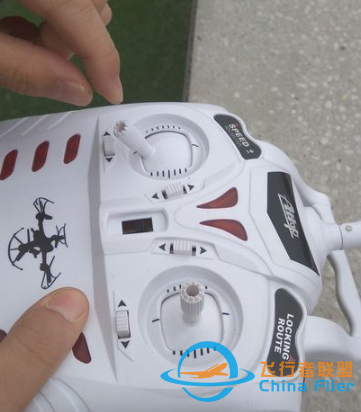

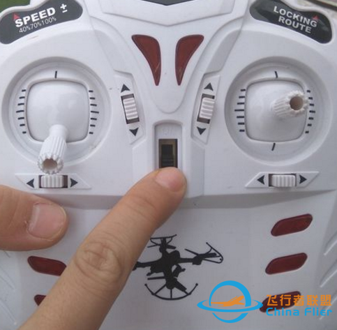

功能是控制四轴飞行器
使用方法详细图解:
1、将四旋翼飞行器的开关调至ON,将遥控器的开关调至ON。
2、把遥控器的摇杆,上下左右摇杆推拉一下,进行配对,如果遥控器鸣一声,则视为配对成功。
3、推动摇杆,进行四旋翼飞行器的控制。
4、拉杆推动练习,将左摇杆推上即为飞机往上向上飞,如果将左摇杆向下推则为下降,右摇杆则为控制左右前进方向。
5、降落,缓缓地将摇杆向下拉,右右摇杆不要动左摇杆慢慢的向下拉直至降落成功。

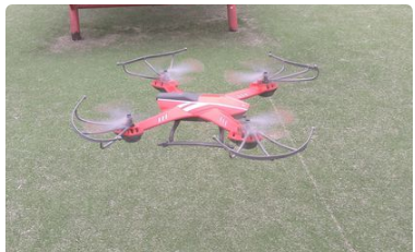

四轴飞行器又称四旋翼飞行器、四旋翼直升机,简称四轴、四旋翼。这四轴飞行器(Quadrotor)是一种多旋翼飞行器。四轴飞行器的四个螺旋桨都是电机直连的简单机构,十字形的布局允许飞行器通过改变电机转速获得旋转机身的力,从而调整自身姿态。
因为它固有的复杂性,历史上从未有大型的商用四轴飞行器。近年来得益于微机电控制技术的发展,稳定的四轴飞行器得到了广泛的关注,应用前景十分可观。国际上比较知名的四轴飞行器公司有中国大疆创新公司、法国Parrot公司、德国AscTec公司和美国3D Robotics公司。
结构特性
如图所示,电机1和电机3逆时针旋转的同时,电机2和电机4顺时针旋转,因此当飞行器平衡飞行时,陀螺效应和空气动力扭矩效应均被抵消。
四轴飞行器是一个在空间具有6个活动自由度(分别沿3个坐标轴作平移和旋转动作),但是只有4个控制自由度(四个电机的转速)的系统,因此被称为欠驱动系统(只有当控制自由度等于活动自由度的时候才是完整驱动系统)。不过对于姿态控制本身(分别沿3个坐标轴作旋转动作),它确实是完整驱动的。
与直升机相比,四轴飞行器可以实现的飞行姿态较少,不过基本的前进、后退、平移等状态都可以实现。但是四轴飞行器的机械结构远远比直升机简单,维修和更换的开销也非常小,这让四轴飞行器有了比直升机更大的应用优势。
自动控制原理
为了保持飞行器的稳定飞行,在四轴飞行器上装有3个方向的陀螺仪和3 轴加速度传感器组成惯性导航模块,可以计算出飞行器此时相对地面的姿态以及加速度、角速度。飞行控制器通过算法计算保持运动状态时所需的旋转力和升力,通过电子调控器来保证电机输出合适的力。
参考资料来源:百度百科:四轴飞行器

分析如下:
1、起飞操作:
(1)打开遥控器的电源,遥控器的指示灯会开始闪亮,这时要将油门先推至最大控制行程,再退回最底位,指示灯就会变为常亮。遥控器就可以正常遥控了。
(2)将电池安装到飞行器的电池架上。接通飞行器上的电源。
(3)将飞行器放在平整的地面上,让遥控器上的红色指示灯从快闪状态变为慢闪状态,飞行器就可以起飞了。
重要提示:因飞行器通电后接收板上的陀螺仪需要和水平面校正,必须确保放置的地面是水平面。飞行器才能进入正常的遥控状态,并且遥控和飞行器的开关顺序一定要严格按照步骤来,否则容易导致飞行器失控。

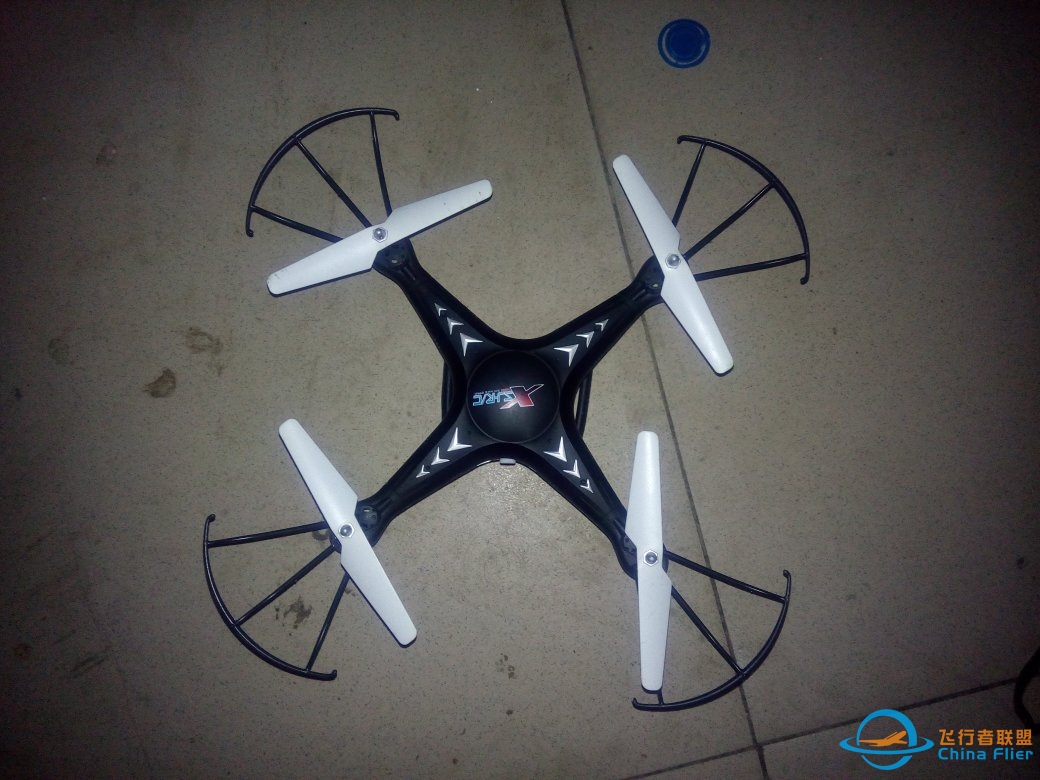

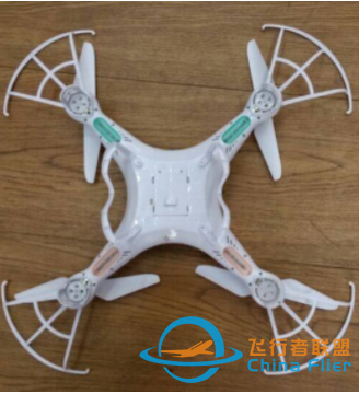

2、飞行前附加说明:
(1)白色螺旋桨为飞行器前面,黑色螺旋桨为飞行器后面。
(2)飞行器通电后,检查螺旋桨旋转方向。左前方、右后方螺旋桨顺时针方向旋转,右前方、左后方螺旋桨逆时针方向旋转。
(3)飞行中若出现飞行器偏向一边,可以通过遥控器微调来控制调整。
3、飞行控制:
(1)当左右操纵杆向左、右动作时,飞行器同步向左、右飞行。
(2)当油门操纵杠向上、下动作时,飞行器同步向上、下飞行。
(3)当转向操纵杠向左、右动作时,飞行器同步向左、右飞行。
(4)当前后操纵杆向上、下动作时,飞行器同步向前、后飞行。
4、使用详细图解:
(1)将四旋翼飞行器的开关调至ON,将遥控器的开关调至ON。
(2)把遥控器的摇杆,上下左右摇杆推拉一下进行配对,遥控器有滴的响一声,则视为配对成功。
(3)推动摇杆,进行四旋翼飞行器的控制。
(4)拉杆推动练习:
(5)降落:

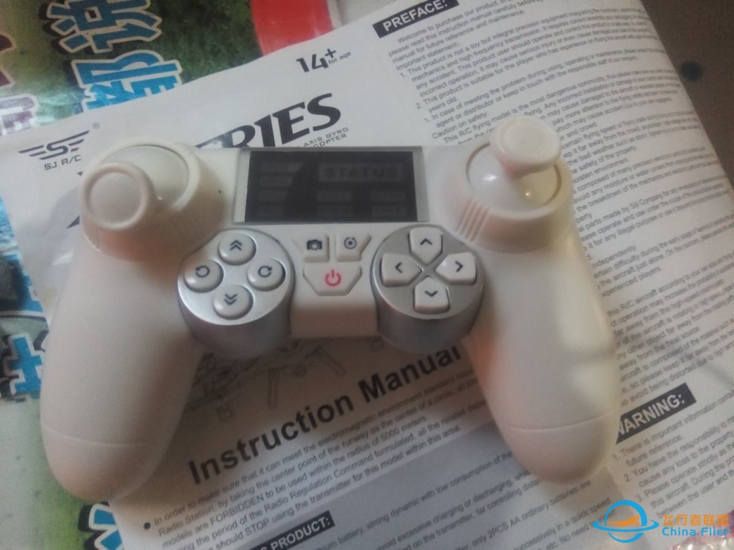

功能及使用步骤如下:
一、起飞操作步骤
打开遥控器的电源开关,遥控器的指示灯此时为闪亮,必须将油门先推至最大控制行程,再归置最底位,指示灯变为常亮。遥控器进入正常用遥控状态。
将电池安装到飞碟的电池架上。接通飞碟上的电源。
将飞碟平稳放在平整的地面上,让接收板上的红色指示灯从快闪状态变为慢闪状态,飞碟进入遥控状态。
重要提示:因飞碟通电后接收板上的陀螺仪需要和水平面校正,必须确保放置的地面是水平面。飞碟才能进入正常的遥控状态,并且遥控和飞行器的开关顺序一定要严格按照步骤来,否则容易导致飞碟失控。
二、飞行前附加说明
白色螺旋桨为飞碟前面,黑色螺旋桨为飞碟后面。
飞碟通电后,检查螺旋桨旋转方向。左前方/右后方螺旋桨顺时针方向旋转,右前方/左后方螺旋桨逆时针方向旋转。
飞行中若出现飞碟偏向一边,可以通过遥控器微调来调整。
三、飞行控制
当左右操纵杆向左、右动作时,飞碟同步向左、右飞行。
当油门操纵杠向上、下动作时,飞碟同步向上、下飞行。
当转向操纵杠向左、右动作时,飞碟头部同步向左、右飞行。
当前后操纵杆向上、下动作时,飞碟同步向前、后飞行。
