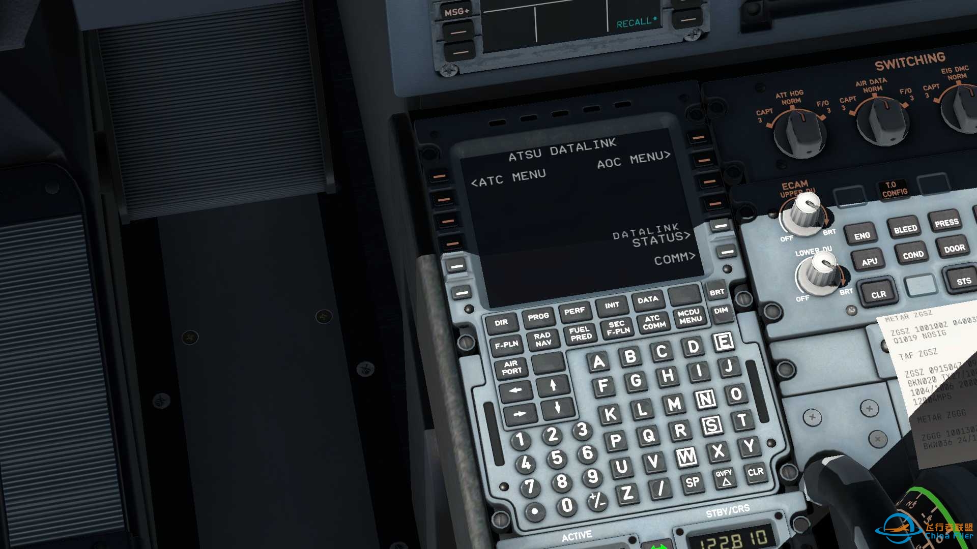

这个东西不需要你连接CPDLC,仅需你连接互联网
来到MCDU前,点击“MCUD MENU”,左2就是我们的主角
【首发】X-Plane里也能用CPDLC?再不用担心插不进对话了 Part 3-5237
左1为前文讲述的CPDLC,详见:【首发】X-Plane里也能用CPDLC?再不用担心插不进对话了 Part 1 - X-Plane - 模拟飞行论坛 (chinaflier.com)
右1为我们要讲的内容,右5为数据链状态,右6为无线电通信
先看右1“AOC MENU”即航空公司运营菜单,面板上依次显示的是(为作者个人理解):
左1 为预计到达时间         到达机场通波 右1
左2                                       气象/通波 右2
左3                                                       右3
左4                                                       右4
左5                                                       右5
左6 ATSU菜单(上级菜单) 收到的信息 右6

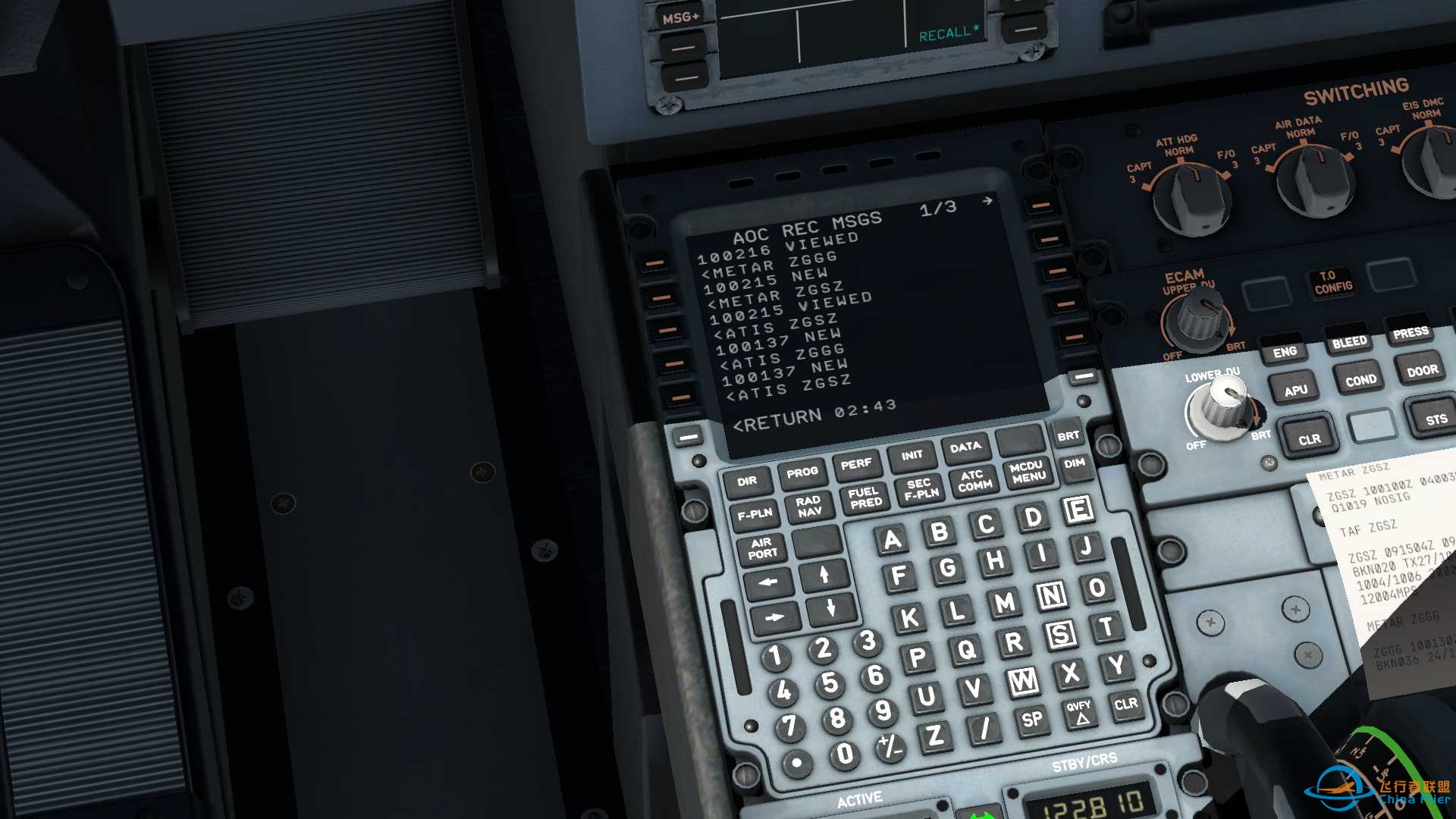

这个菜单底下的所有蓝色带星号的基本都是按一下就行,等星号消失后再恢复就完成操作了,具体内容点击右6“RECEIVED MESSAGES”即可查看
【首发】X-Plane里也能用CPDLC?再不用担心插不进对话了 Part 3-2974
比如我请求的广州白云国际机场(ZGGG)的METER

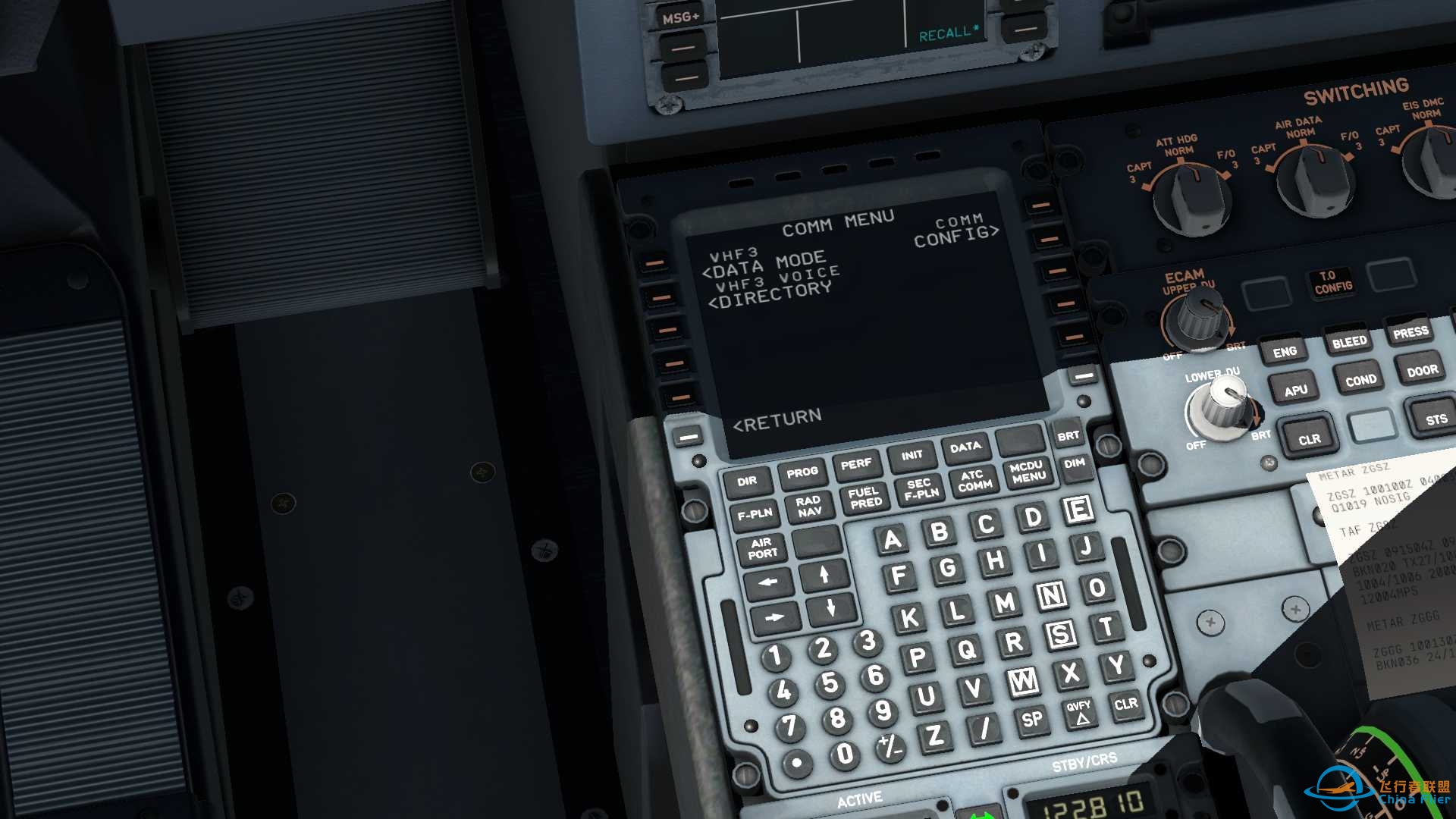

回到上级菜单,最后来看看右6无线电通信,面板上依次显示的是(为作者个人理解):
左1 3号甚高频数据模式  无线电状态 右1
左2 3号甚高频通信目录                    右2
左3                                                  右3
左4                                                  右4
左5                                                  右5
左6 返回                                          右6

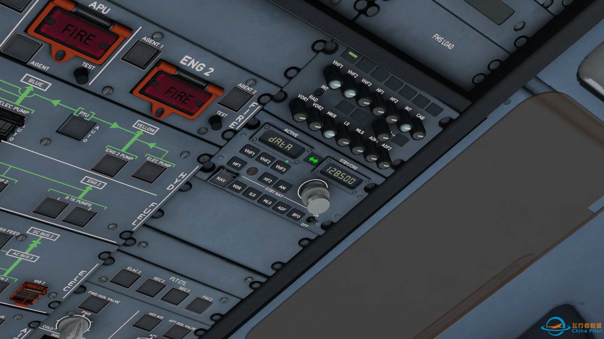

3号甚高频是顶板上的那套无线电面板

先看左1的3号甚高频数据模式
默认3号甚高频目前频率的显示是“DATA”,这里应该就是显示这个的模式
【首发】X-Plane里也能用CPDLC?再不用担心插不进对话了 Part 3-6234
但实话说作者是看不懂一点这个界面写的啥,也没查到相关资料。。唯一看懂的是左6的“RETURN”。。
那咱们还是回上个界面吧
看看左2的3号甚高频通信目录
【首发】X-Plane里也能用CPDLC?再不用担心插不进对话了 Part 3-6602
额。。好吧我是真的没看懂这些个频率啥意思。。
还是看最后的吧。。

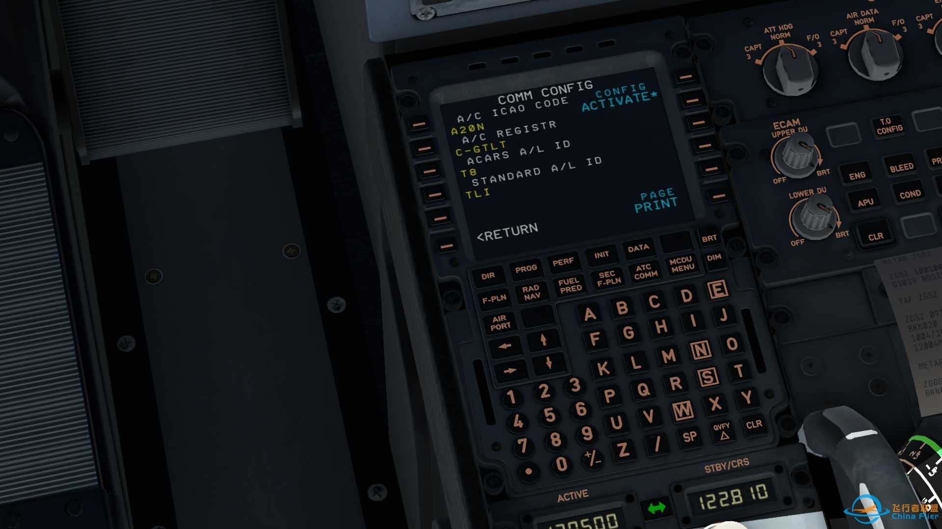

返回上级菜单,点击右1的无线电状态,,面板上依次显示的是(为作者个人理解):
左1 飞机ICAO代码  激活配置 右1
左2 飞机注册码                      右2
左3 飞机航司代码                  右3
左4  标准航司代码                 右4
左5                                       右5
左6 返回                               右6
【首发】X-Plane里也能用CPDLC?再不用担心插不进对话了 Part 3-8494
关于飞机ICAO代码详细可以前往此处查询:Aircraft Type Designators (icao.int)
两个航司的代码是航司自己定的,这个就无从得知了
这些内容都是固定的,貌似不可更改
