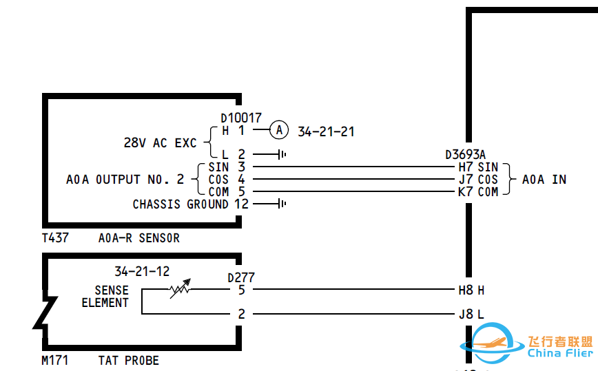

▲ 件号102AH2AG(非引气式)TAT探头CMM 34-18-52
如果是当前的稳定故障,可以直接测量TAT本体插针上的电阻来判断,如果不是稳定故障,可以将探头加热到99℃后,从ADIRU相应插钉处测量阻值。
案例分享 | TAT信号无效导致ND上TAS---显示消失-2870
TAT探头PIN 1是加热电压输入,2-5是TAT2(右ADIRU),3-4是TAT1(左ADIRU)。可以测量PIN 2/3/4/5对探头壳的绝缘电阻,然后比较PIN 2-5和PIN 3-4的阻值。
案例分享 | TAT信号无效导致ND上TAS---显示消失-5802
▲ TAT1→左ADIRU
案例分享 | TAT信号无效导致ND上TAS---显示消失-9042
▲ TAT2→右ADIRU
通过发动机的输入监控页面可以看到TAT内部两个探头的读数:
