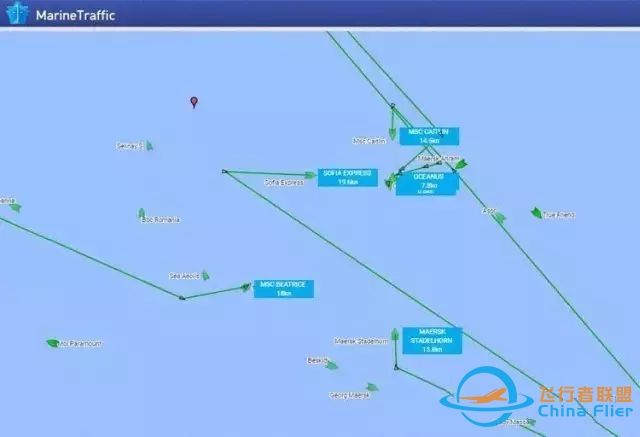

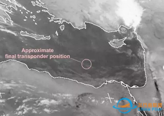

可能失事的海域
该区域是地中海地区水深较高地区,大约有3000米左右。
和飞机信号丢失的位置比较
2km slick 2公里长的油污带
Focus of search Ship 船只集中搜寻区域
Approximate position of first objects found 第一个物体发现的大概位置
Objects May 20th 20号发现物体的位置

船只集结到搜寻位置
