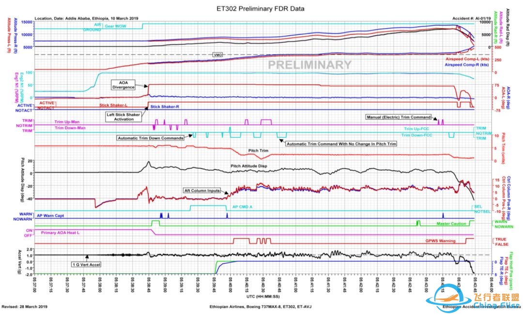

提到其实最困惑我们是MCAS低头配平后,机组每次主电配平都是只将水平安定面移动到2.3~2.4单位,再没有往上移动,来消除杆力呢。
连续3次都是到2.3~2.4,特别是最后那次:瞬时的2次主电配平,也还是从2.1到2.3单位。
因为机组一直往后拉杆,并且机长还喊俯仰姿态不够,让副驾驶一起拉杆,甚至在最后还恢复安定面电配平切断开关,用电配平辅助。我认为机组还是很专业和很清醒的知道他需要让飞机抬头的。
在那么混乱的情形下,机组是不可能每次刻意配平到这个单位的,加上人工配平不工作。不得不使人怀疑是升降舵上气动载荷太大,导致到2.3单位以上使用主电配平和人工配平,安定面配不动了。

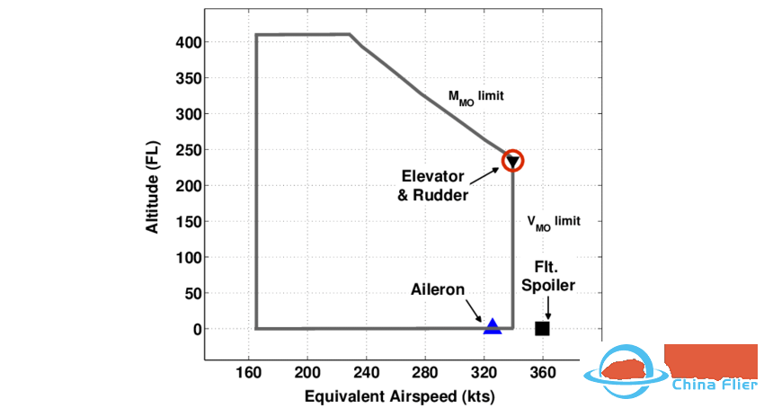

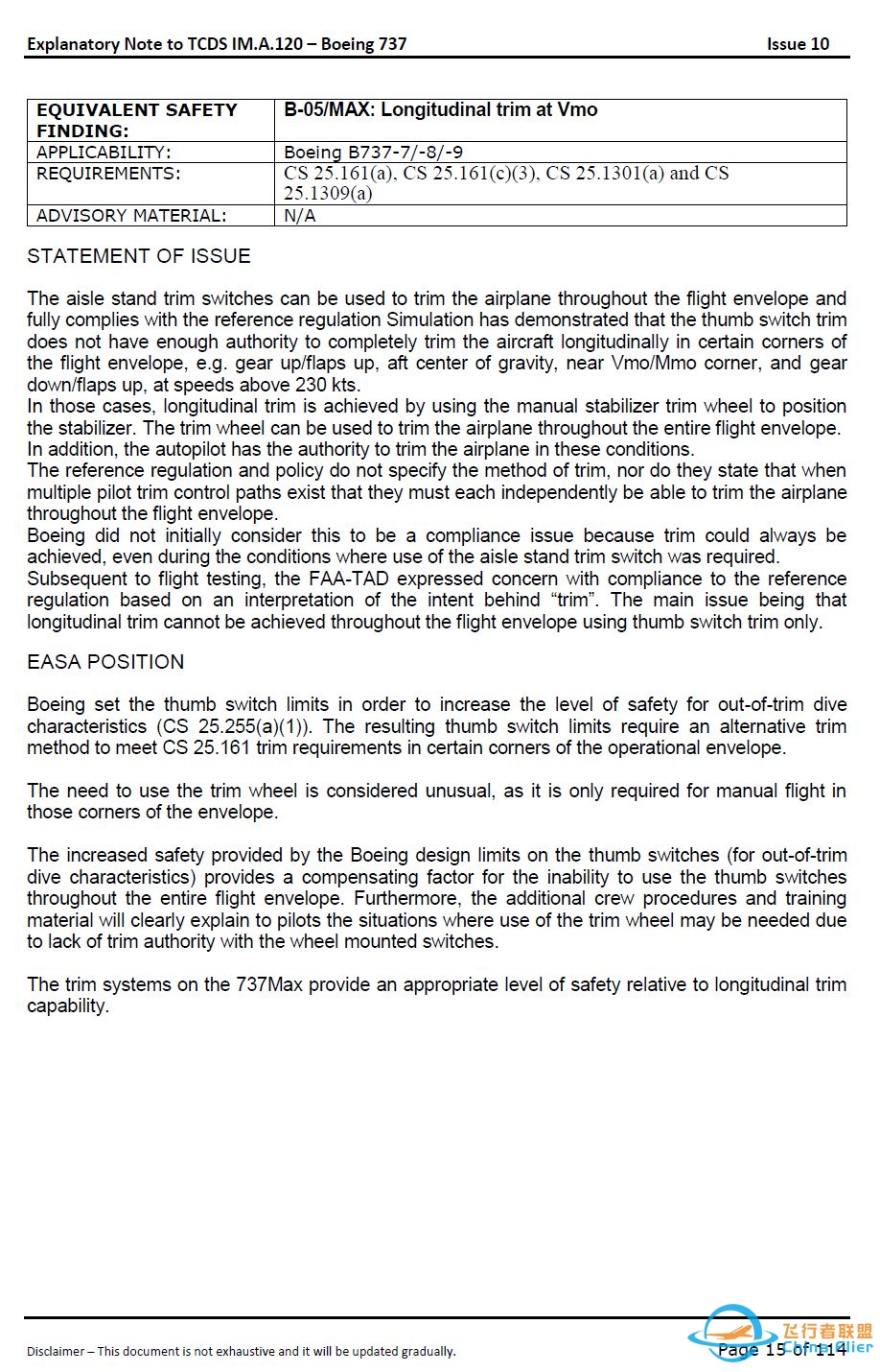

参考EASA对波音737型号合格证解释的注释文件,其中关于737MAX在Vmo时的纵向配平:
STATEMENT OF ISSUE
The aisle stand trim switches can be used to trim the airplane throughout the flight envelope and fully complies with the reference regulation. Simulation has demonstrated that the thumb switch trim does not have enough authority to completely trim the aircraft longitudinally in certain corners of the flight envelope, e.g. gear up/flaps up, aft center of gravity, near Vmo/Mmo corner, and gear down/flaps up, at speeds above 230 kts.
EASA提到:
操纵台侧面配平开关(手轮)可用于在整个飞行包线内对飞机进行配平,完全符合法规要求。模拟表明,在飞行包线的某些边缘,比如起落架收上/襟翼收上,后重心,接近最大速度Vmo/Mmo,和起落架放下/襟翼收上,速度超过230kts,(驾驶盘上的)拇指开关配平没有足够的能力对飞机进行纵向配平。
反常识,涨知识-2873

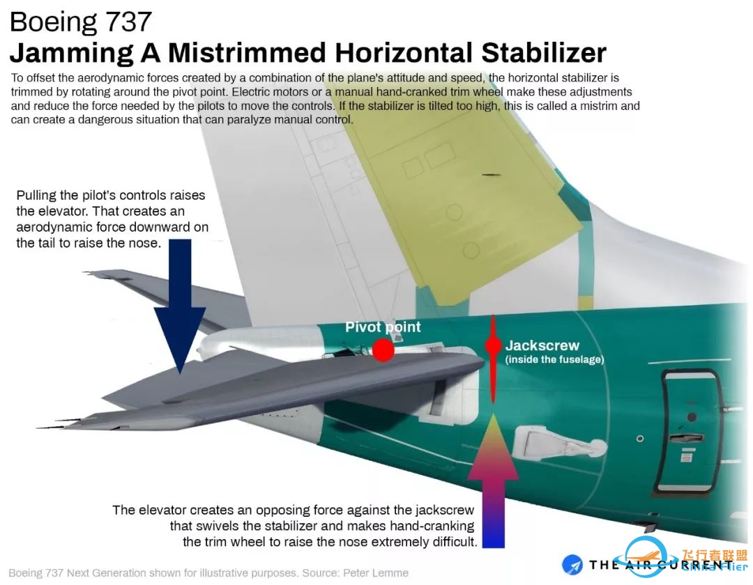

而ET302当时空速已经接近/超过了Vmo 340节,来自升降舵的向下力矩会阻止水平安定面前缘下偏(抬头配平),并且空速越高,阻力越大。
反常识,涨知识-8139
2.
而要想使安定面配平能继续高单位移动,只能减少升降舵舵上的气动力。
这需要机组松杆。但出于人的本能反应,机组是不可能会松杆的,只会用自己最大的力气去拉杆。

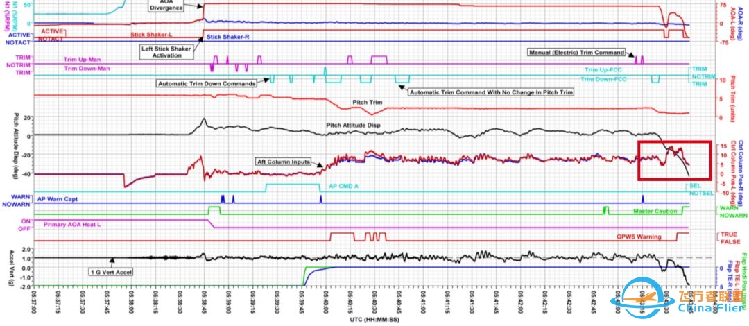

↑红框处,最后几秒驾驶杆离中立位的位置
从图中也能看出,自从MCAS第一次低头配平开始,机组就一直在尽自己最大的努力往后带杆,但对比飞机的俯仰姿态,却并没有一一对应的变化。
特别令人揪心的是,最后一次MCAS启动时,飞机大角度低头下坠,由于向前的惯性,机组松了一下,驾驶杆有了短暂的前移,随即就被机组拉到整个过程的最靠后位置。在失速抖杆的情况下,长达5分钟时间的竭力拉杆,可能早就让机组筋疲力尽了。
减小气动力另外一个就是减速,这需要收油门减小发动机推力,拉出减速板。但是机长的大部分精力都在往后拉驾驶杆上,而忽略了断开自动油门,亦会是想继续保持大推力,提高爬升速度。但是结果确是由于俯仰角不够,大推力导致飞机持续加速到超过Vmo,进一步导致失控。

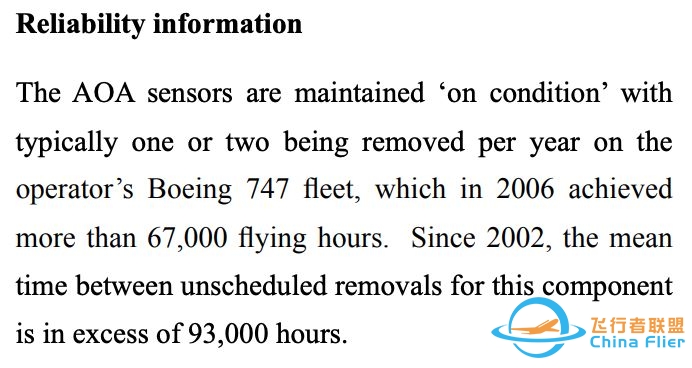

当我们看到AOA的可靠性数据后,其实这也不难理解,因为在大多数的飞机上,AOA传感器终身都不会坏。
而安全是什么?安全其实就是用数据计算出来的事故发生概率,只要这个概率足够小,安全性上就是符合要求的。并且,MCAS最后还有“安定面失控检查单”兜底,加上有降低737NG→737MAX培训需求,所以这种设计最后得以通过。
反常识,涨知识-3656

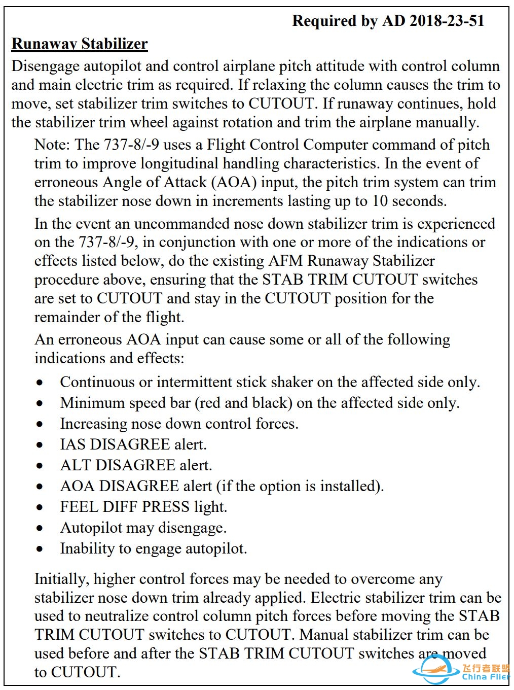

再看之前狮航610事故之后FAA的紧急AD:
反常识,涨知识-8967
基本上我们都是对其进行了原封不动的翻译,然后加入到了FCOM中,并让机组学习。但是对其中细节以及实际不同飞行阶段碰到类似问题该如何应对,并未进行仔细的推敲。
从ET302来看,仅仅按AD这么做是不够的。

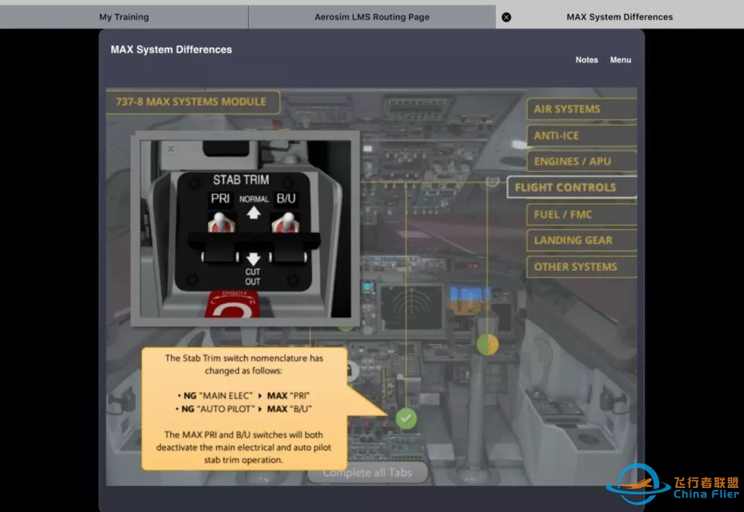

所以,如果我们要想使MCAS停止作用,可以采取以下方法之一:
    发现MCAS工作后,立即使用主电配平中断MCAS,接着连续间隔小于5秒内重复使用主电配平,不给MCAS启动机会
    每次主电配平结束后,将安定面配平开关放至CUTOFF位,此后MCAS发出9秒配平指令,但是安定面并不会移动
    主电配平结束后,人工顶住安定面配平手轮,使其在MCAS激活后的9秒内无法转动
当一个人在人工配平轮1个人转不动时,另一名机组又在全力保持操纵杆时,这时候是需要喊第3人来帮忙的。

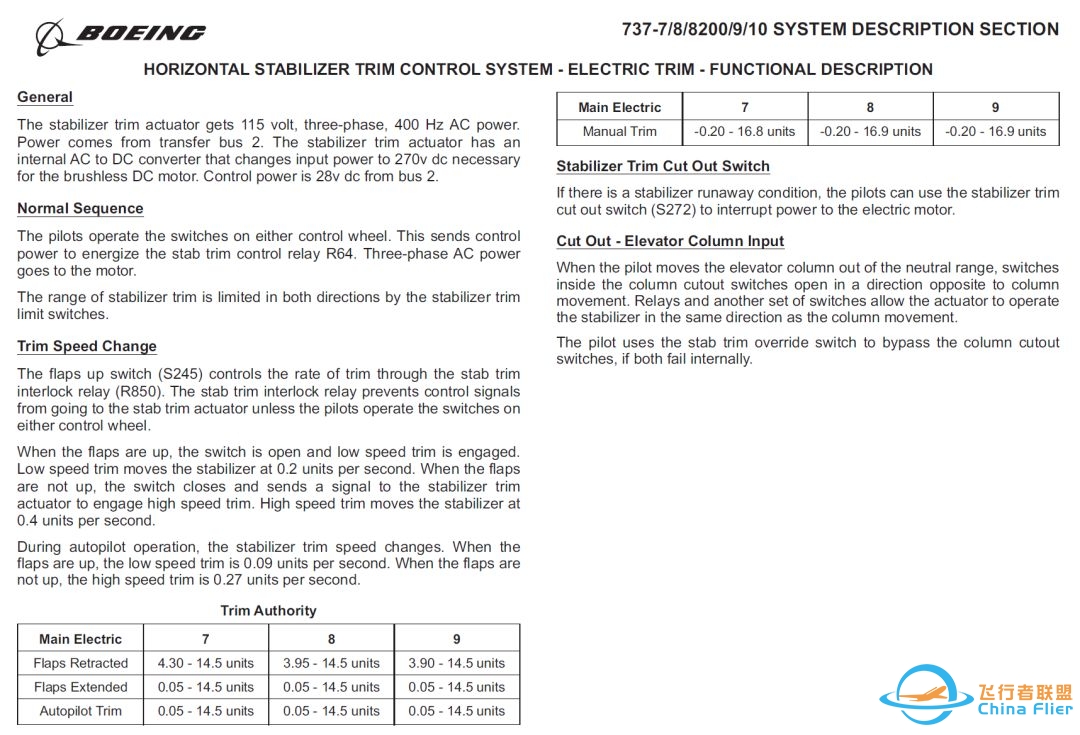

再看配平速度,襟翼收上是低速配平,襟翼放下是高速配平:
反常识,涨知识-5895
    主电配平:高速0.4单位/秒,低速0.2单位/秒
    自驾配平:高速0.27单位/秒,低速0.09单位/秒
    MCAS使用自驾的高速配平,0.27单位/秒
低速主电配平速度其实和MCAS的速度差不了多少的,而手轮大约0.07单位/圈。

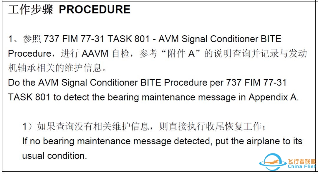

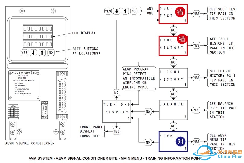

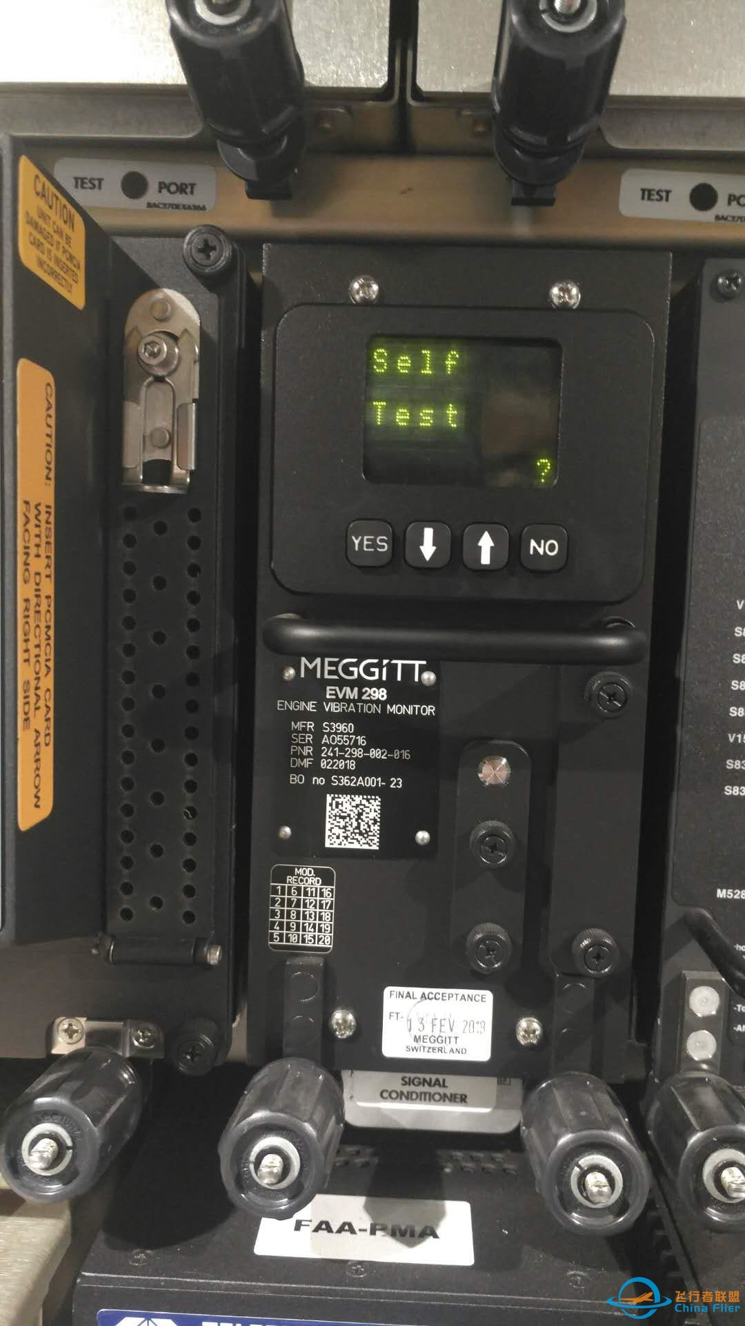

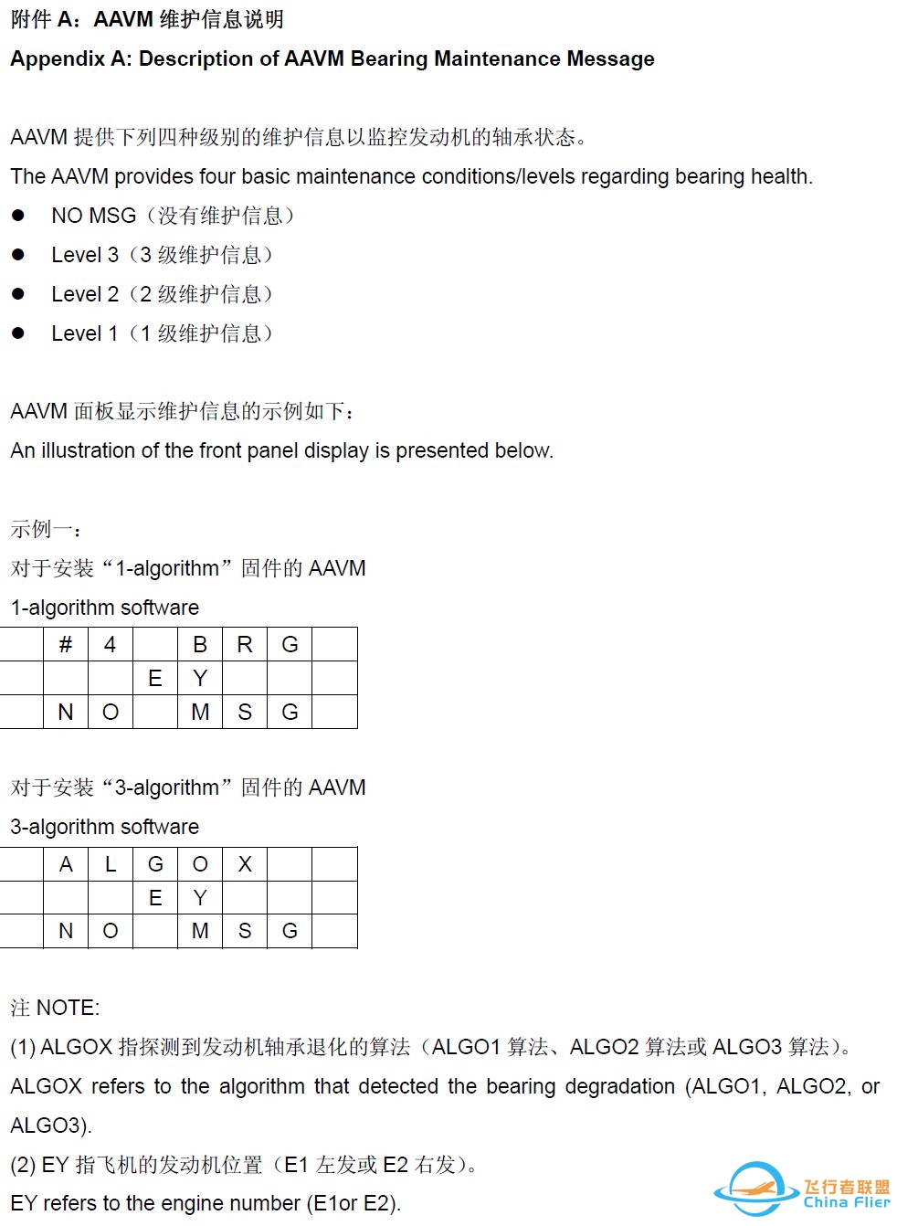

说下最近碰到一件事情,就是我们常见的737NG AAVM自检工卡▼
反常识,涨知识-1060
反常识,涨知识-3501

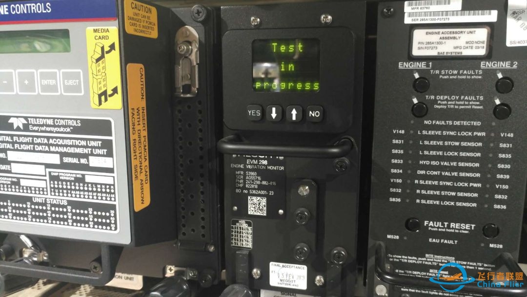

按工卡参考FIM 77-31 TASK 801,只是完成AAVM的SELF TEST和Fault History,根本无法查看到轴承信息,得出工卡附件A的界面。

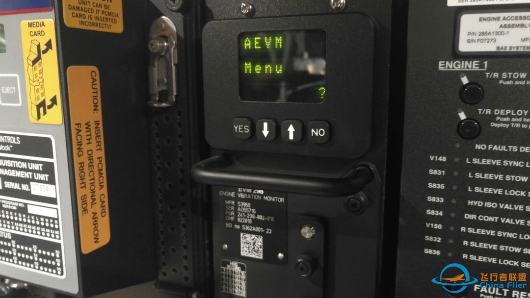

其实我们需要的轴承数据信息则在另外一个AEVM菜单里▼
反常识,涨知识-7533

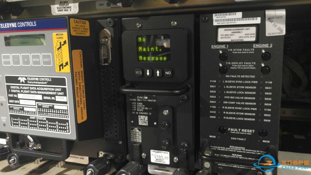

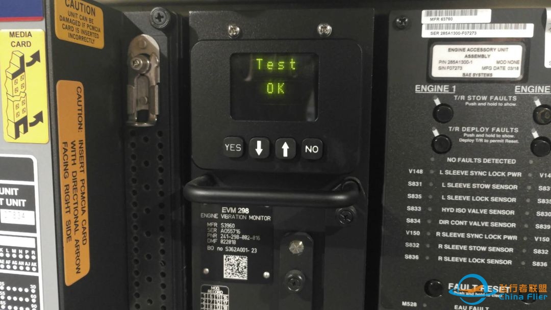

正确的步骤应该是参照737 AMM 77-31-00-970-803-F00 ,进入AEVM菜单▼
反常识,涨知识-1882
反常识,涨知识-6200
实际中,很多人是做的SELF TEST,根本看不到轴承信息,也没有发现或者去想怎么和工卡给的示例界面不一样呢?▼
反常识,涨知识-390
反常识,涨知识-9782
反常识,涨知识-8037
还有一些人是按之前的经验来的,得到正确的结果,因为之前的中联航工卡是对的▼
反常识,涨知识-741
就这样,一份错误的工卡,一直执行到现在,都没有被人发现。直到最近,被一位刚入职2年的新人发现了……
按手册工卡工作,看似很简单的一句话,却也是最难的一句话。
