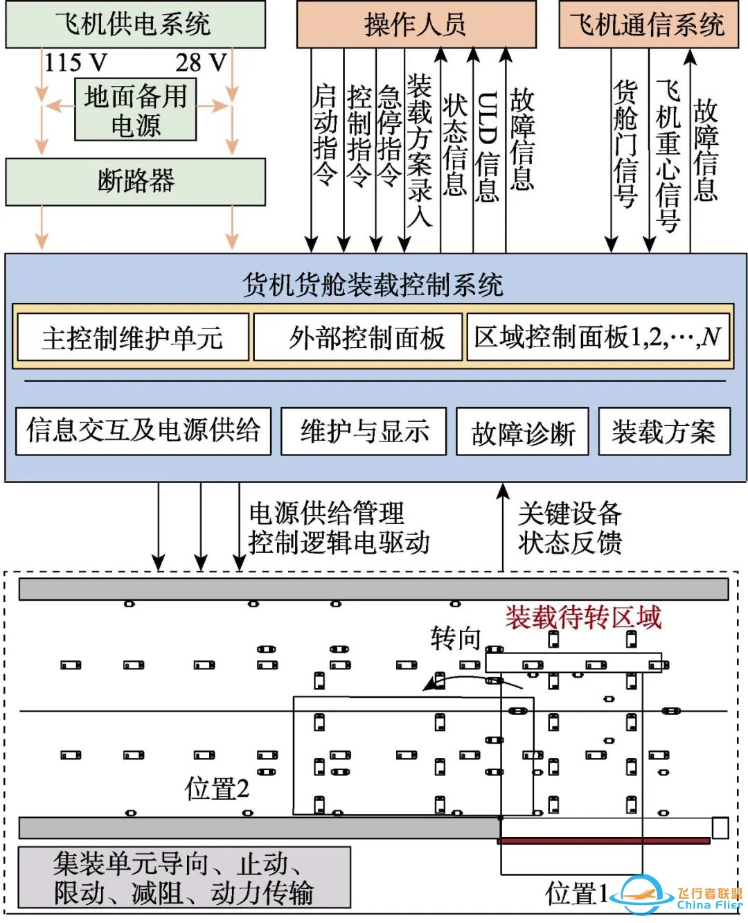

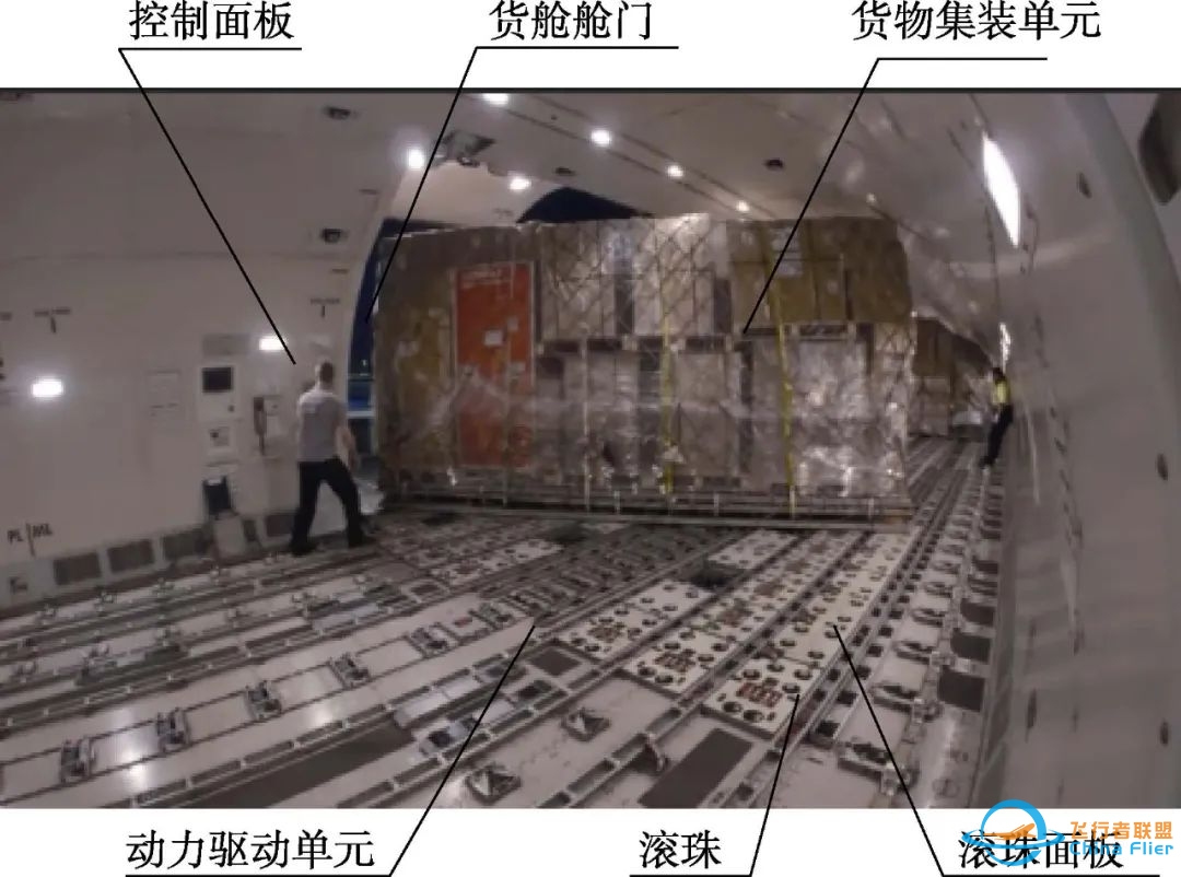

分散动力构型货机货物装载系统物理单元组成如图1所示,依据功能定位,可划分为控制系统、机械系统和驱动系统三大部分。各部分相互配合完成复杂的装卸载任务,具有被控对象多、控制逻辑复杂、通信实时性和可靠性要求高等特点。经过多年技术积累,目前演化出了以“分散动力、到位驱动、定向传送、可靠限动”为指导思想的系统研发体系,并通过模块化、系列化、通用化的设备单元组合实现更具灵活性的货运系统解决方案。
虚拟仿真技术 | 货机货物装载系统热态测控虚拟仿真实验设计-2803
图1  货机货舱装载系统硬件组成示意图
图2为某型号货机主货舱货物装载系统作业图。货物装载系统作业流程可概述为:飞机可靠停机后,现场人员通过飞机供电系统或地面电源向货物装载系统供电;系统开机工作后,在判断满足装载条件前提下,装载人员录入装载方案,手动释放门槛锁和相应限动锁;装载人员通过控制系统人机交互面板将集装单元装载至目标装载位,并将对应位置的限动锁置于上锁状态确保可靠限动。
虚拟仿真技术 | 货机货物装载系统热态测控虚拟仿真实验设计-2237
图2  某型号货机主货舱货物装载系统作业图
本文以分散动力构型货机货物装载系统物理组成架构为依据,分析标准集装单元装载流程、货机货物装载系统控制需求与关键组件之间的通信交互需求,基于“区域控制、分层管理”的控制系统设计思想,建立装载系统控制与通信网络架构,如图3所示。
虚拟仿真技术 | 货机货物装载系统热态测控虚拟仿真实验设计-4106
图3  货机货舱装载系统控制与通信网络架构
在工程实际中,货舱装载控制系统操作指令、设备状态信息、限动锁传感器信息等通过CAN总线通信网络实现交互与共享,从而实现复杂的PDU控制、系统状态检测与维护显示等功能。在虚拟仿真实验设计阶段,基于货机货舱装载系统控制与通信网络架构,在MATLAB中建立系统功能模块仿真模型,并设计CAN总线通信网络函数接口。通过仿真与实验数据,建立货物装载过程中的系统多工况参数数据库,为三维视景交互操作平台开发奠定基础。

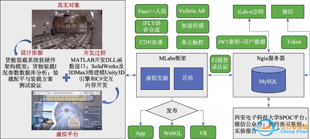

货机货物装载系统热态测控虚拟仿真实验平台支持远程共享,面向校内外开放,实验设计与程序架构如图4所示。
虚拟仿真技术 | 货机货物装载系统热态测控虚拟仿真实验设计-5188
图4  虚拟仿真实验平台设计与开发程序架构图
首先,以货机货舱装载系统真实对象为参照和依据,利用MATLAB仿真环境建立货机货物装载系统控制模型、装载方案优化模型与多传感器测量函数模型,并基于实验数据验证模型的可靠性。然后,在此基础上动态分析装载系统与装载方案热态运行关键参数作用关系,确定可行的实验操作接口与参数阈值,创建多参数函数调用动态链接库(dynamic link library,DLL)接口,为虚拟仿真实验交互性设计奠定基础。最后,采用SolidWorks/3DMax制作货机装载系统关键组件三维模型与货物装载热态运行三维视景,通过MySQL创建货机货舱工况参数数据库接口,利用三维图形引擎Unity3D与C#程序设计语言进行平台开发。

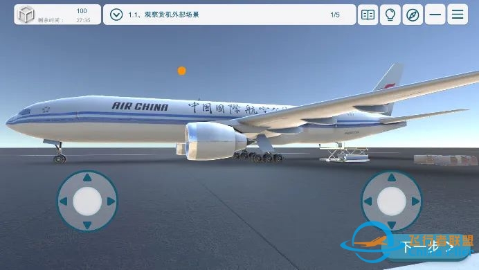

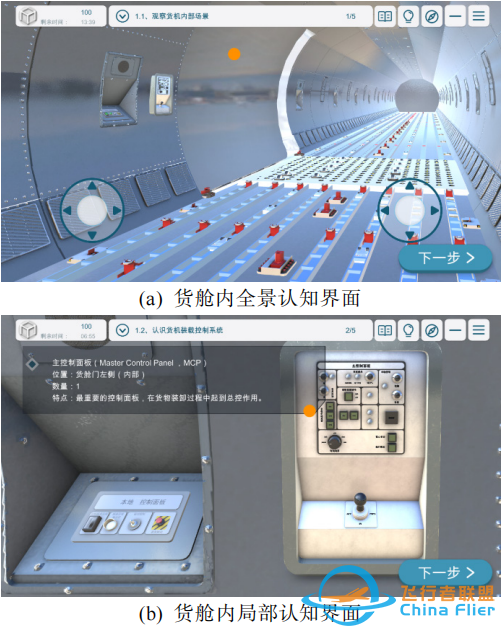

货机装载场景和装载系统组成认知是实验操作的起始环节,包括货机货舱外大视角漫游与货舱内精细视角漫游两部分场景学习内容。实验过程中,学生利用三维场景漫游手柄由机场货机外景逐步进入货机货舱内部,结合视角旋转、部件高亮显示和功能介绍弹窗,完成对货机及货舱货物装载系统工作环境、系统组成、系统布局、关键控件等的功能认知学习。
货机货舱外大视角漫游场景如图5所示,通过由近及远的漫游视角,认识货机机型、货物集装单元、装载平台车、货机腹舱(货舱门口区域)、待装载货物摆放规范等知识。
虚拟仿真技术 | 货机货物装载系统热态测控虚拟仿真实验设计-1772
图5  货舱外大视角漫游认知界面
货舱内精细漫游场景如图6所示,分别从控制系统、驱动系统、机械系统等角度,对控制面板(主控、外部控制、局部控制)、传输部件(传输轨道、安装于其上的滚珠、滚棒)、限动部件(门槛锁、双向限动锁、终点止动装置)、引导部件(中央分离挡块、边轨挡块)等进行功能认知学习。
虚拟仿真技术 | 货机货物装载系统热态测控虚拟仿真实验设计-3449
图6  货舱内精细漫游认知界面
通过虚拟现实场景,帮助学生建立对货机货物装载的直观印象,激发学生对实践操作的好奇心,加深学生对货机货物装载系统运行原理的理解,为后续实验内容引入做好铺垫。

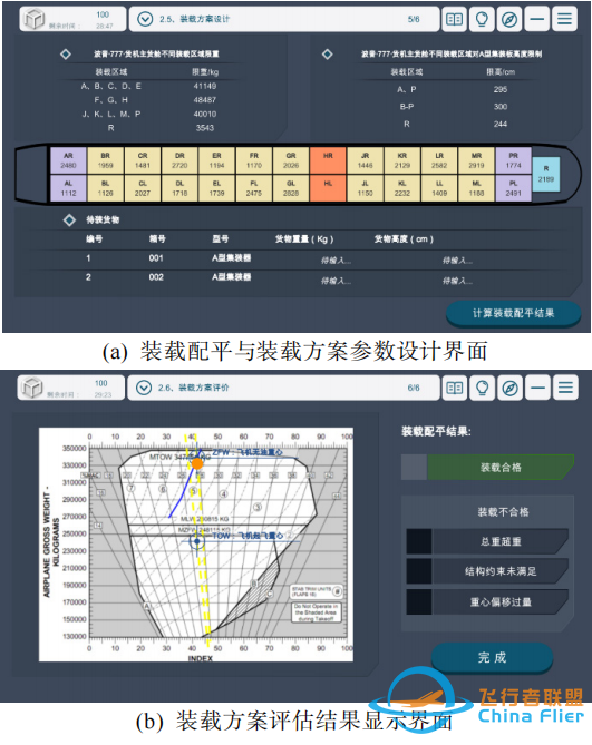

围绕货物装载配平与装载方案设计需求,实验将给定货舱装载区域划分为27个装载位,给出不同装载区域的限重、限高标准,并介绍常用集装器尺寸信息。
货物装载配平与装载方案设计及评估界面如图7所示。为减轻学生的在线计算量,实验开始时,系统后台调用MATLAB DLL接口函数自动生成一组最优装载方案显示在界面中,其中随机空余2个装载位的货物信息。要求学生根据已知货机、货物基本运行参数,以货机总装载量最大和重心偏移量最小为设计目标,优化货物装载方案,在界面空余装载位处输入所需的装载货物重量和货物集装器高度信息。在此基础上,系统后台调用DLL接口函数对学生输入的货物信息进行综合评估并给出装载方案评价结果,如果判断学生输入的装载方案不合格,系统将提示超重、约束未满足、飞机重心偏移过量等不合格原因。
虚拟仿真技术 | 货机货物装载系统热态测控虚拟仿真实验设计-9373
图7  货物装载配平与装载方案设计及评估界面

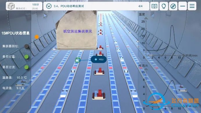

在此基础上,开展PDU热态运行多参数动态响应测试实验,模拟单个集装单元途经被测PDU的装载过程,观察并记录PDU实时工作参数变化情况,绘制PDU电流及温度动态响应曲线,测试界面如图9所示。
虚拟仿真技术 | 货机货物装载系统热态测控虚拟仿真实验设计-9754
图9  动力驱动单元多物理量动态响应测试界面
通过动力系统的参数测量与热态测试实验,学生能够进一步掌握相关传感器原理,熟悉其工业应用过程,同时对动力系统启动、空转、全功率输出等工作状态下的温度和电流参数变化进行观察和分析,体会动力系统热状态控制难点问题。
