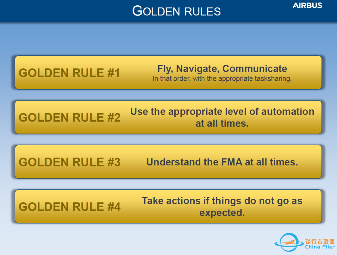

飞行自动驾驶仪被发明的时间几乎和飞机的发明一样早。空客的自动飞行设计思路是计算机拥有全权保护功能,无论飞行员如何操纵飞机都不会导致失控。如果需要人工超控时,需要飞行机组人工降低计算机的控制权限。近年来空客更是提出了Autonomous Taxi, Takeoff and Landing (ATTOL) 计划,并在2020年验证了自动起飞功能。
正因为遵循这种发展思路,空客四条金科玉律的第一条涉及基本飞行原理,剩下三条全是关于自动飞行的管理。

结合金科玉律,AFS不仅参与了飞行控制(Fly)的自动控制,也将导航控制(Navigate)的大部分工作实现了自动化。监控(34章)和通讯(23章)功能的自动控制则均属于通讯(Communicate)的部分。
