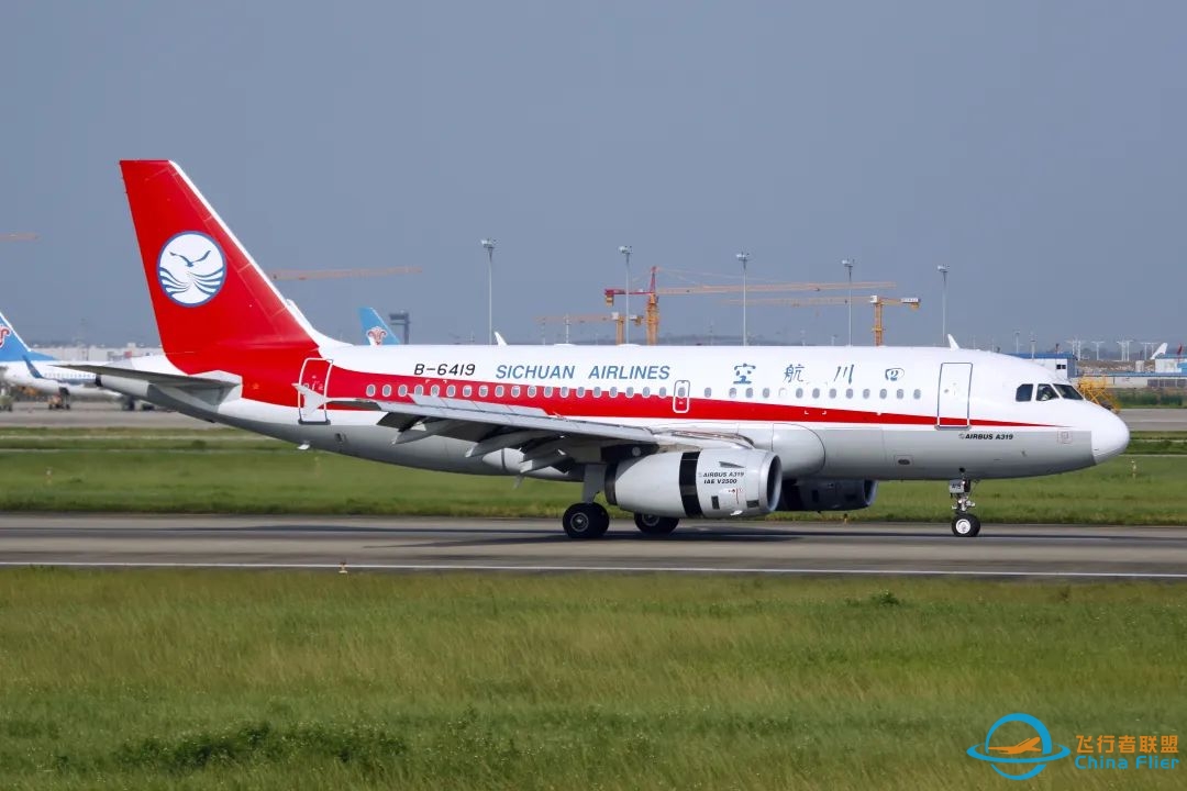

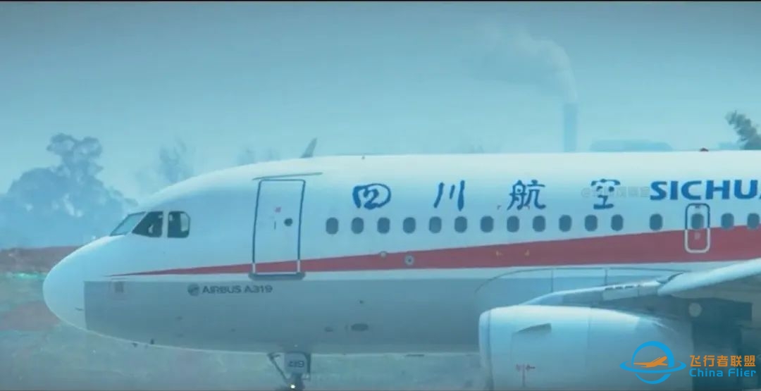

2018年5月14日早晨5:40:天蒙蒙亮时,从重庆江北机场飞往拉萨贡嘎机场的3U8633航班已经登机完毕,正在跑道上等待起飞。
这架飞机是由四川航空公司运营的,执飞此次航班的是具有“高原小王子”之称的空客A319(属于A320系列),机龄6年10个月。
万米高空风挡破裂,机长力挽狂澜挽救128人,复盘川航8633奇迹备降-《中国机长》背后的故事-4880

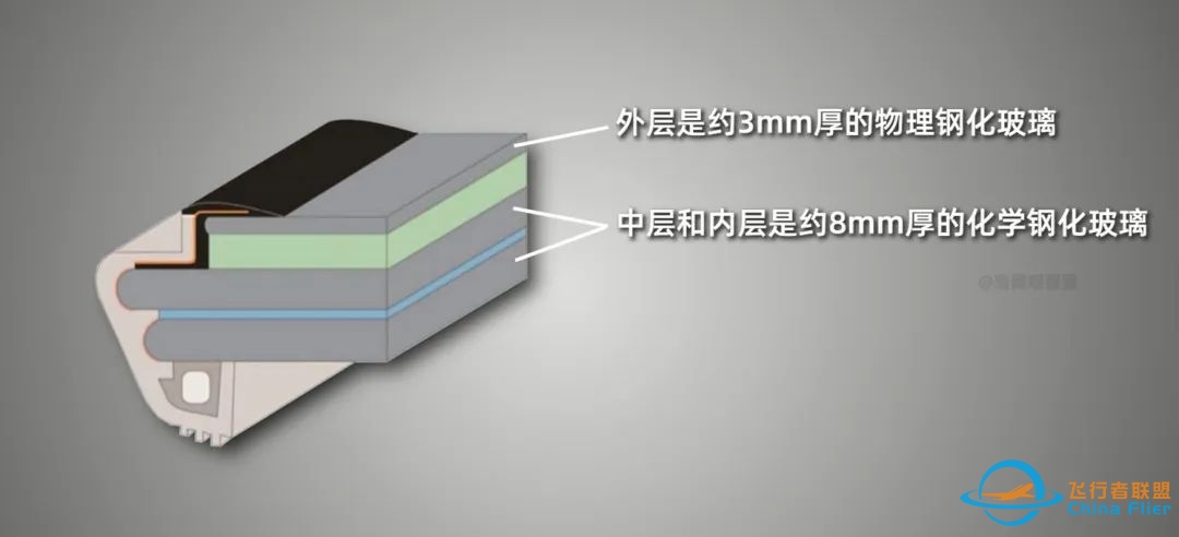

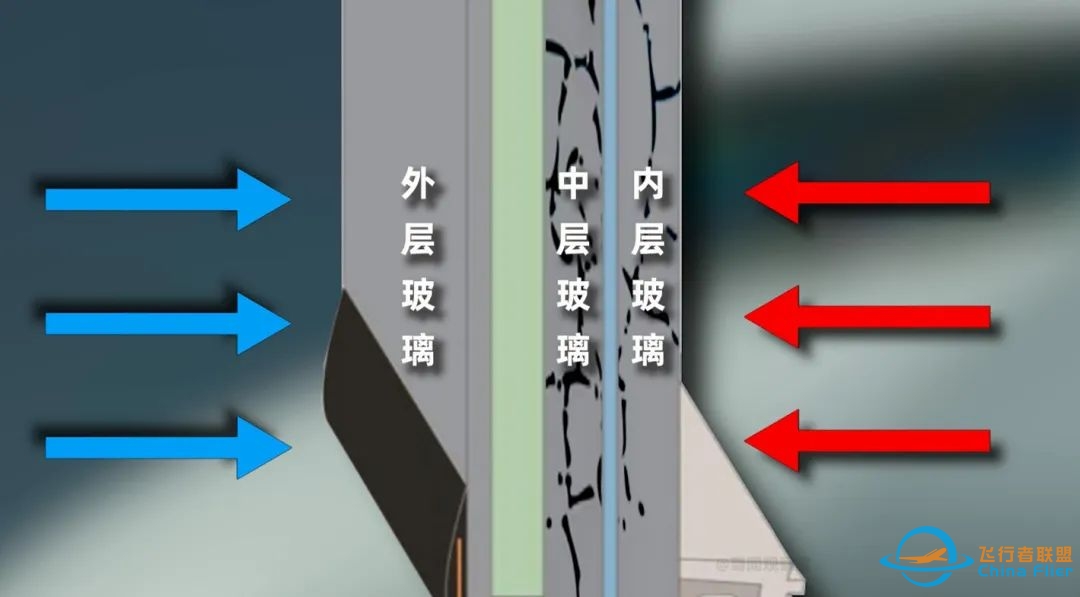

一般像波音737和空客320这样的飞机,风挡是由3层玻璃组成的,其中外层是约3mm厚的物理钢化玻璃,它不承受结构力,主要功能是防撞;
中层和内层玻璃为化学钢化玻璃,一般约为8mm厚,是承受结构力层。
中层和内层中的任何一层只要保持完好,飞机都可以维持正常的内外压差,保证安全飞行。
万米高空风挡破裂,机长力挽狂澜挽救128人,复盘川航8633奇迹备降-《中国机长》背后的故事-8342
在世界民航史上还从未出现过三层玻璃同时破裂,整个风挡脱落的情况。

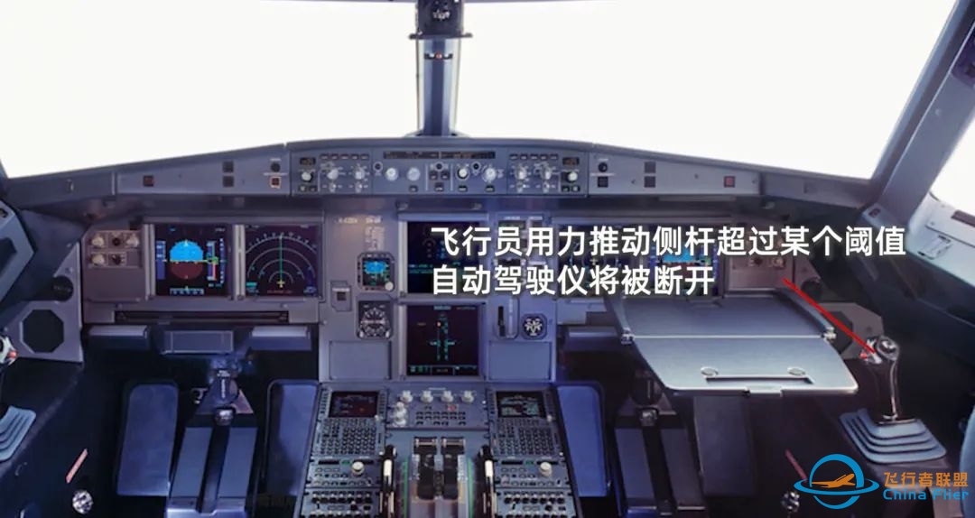

而在他前方的飞行控制组件(FCU)差点被强风扯掉,FCU上有接通自动驾驶仪(AP)、飞行导引仪和自动推力的按钮,这块面板损坏,导致许多飞行仪表不能正常使用。
不止如此,副驾驶被吸出去时,不由自主地碰触到他旁边的侧杆。
自动驾驶仪被断开,飞机姿态突然发生改变。机长眼疾手快,当即转为手动控制。

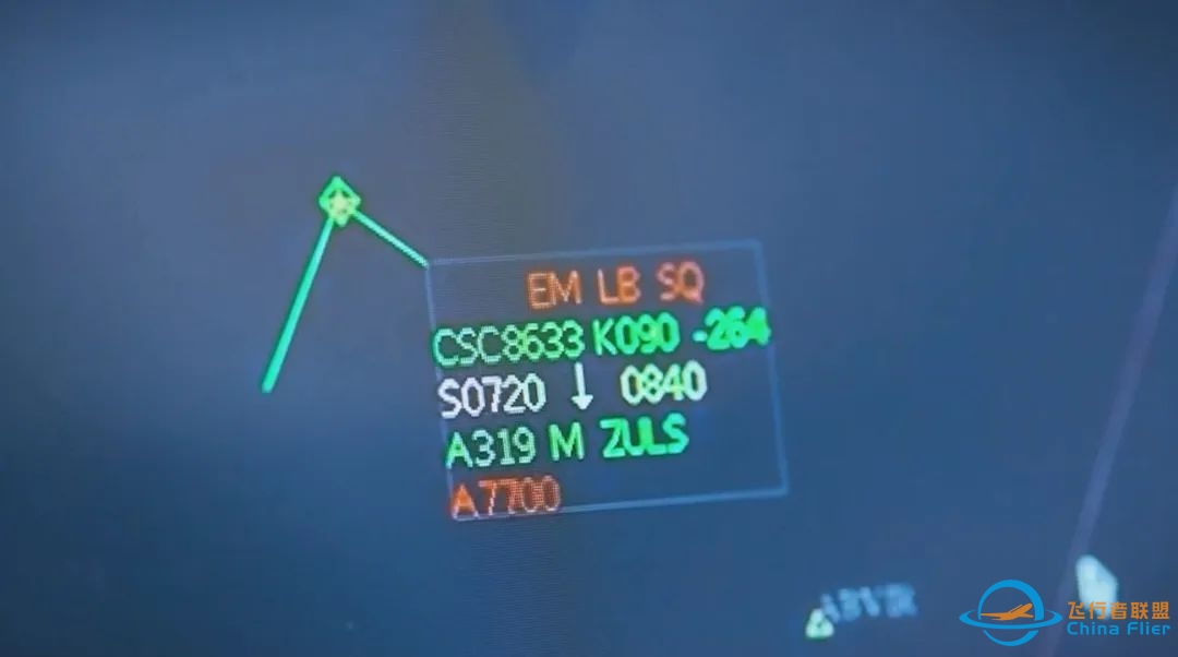

7700是国际默认的紧急遇险信号,当飞机上出现紧急情况时,通过与地面始终保持联系的高频应答机发出该信号。
信号发出后,飞机的信息将在空管的雷达系统中以红色标识区分,提醒空管人员让其他空中机组注意避让。
管制部门也会迅速做出反应,询问、调查飞机状态,根据飞机的情况,迅速启动地面紧急预案,尽可能保障飞机安全降落。

川航8633突然的静默,让所有人提心吊胆,几分后西南航空管局的雷达上突然出现,川航8633挂出的遇险代码7700。
从雷达上可以看到,他们已经进入了青藏高原山区,然后在雪域高原的上空,开始左转掉头返航,高度从9800米持续在下降。

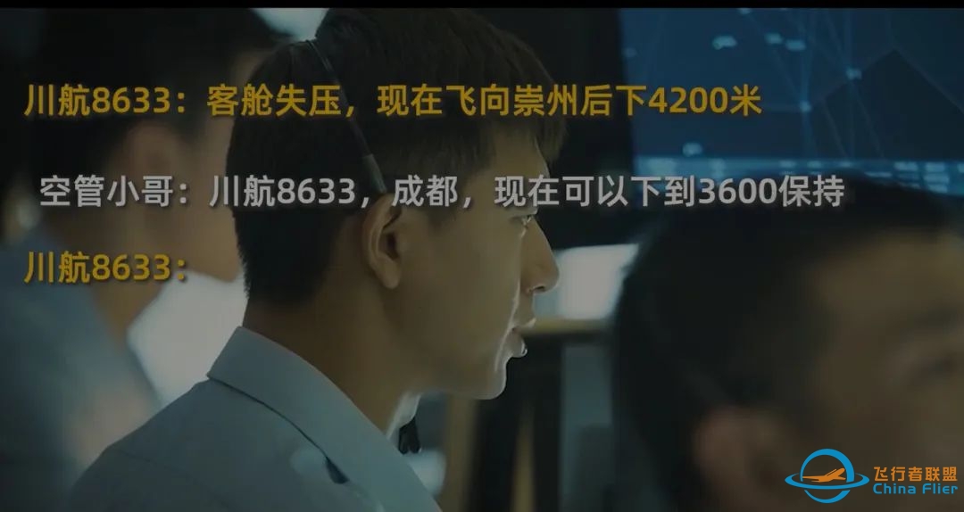

07:20:26:空管得知飞行员只能盲发后,立即根据语音的内容做相应的调度。
川航8633报告“客舱失压,现在飞向崇州后下4200米”。
空管小哥尝试回复到:“川航8633,成都,现在可以下到3600保持”,但依旧没有得到任何回应。

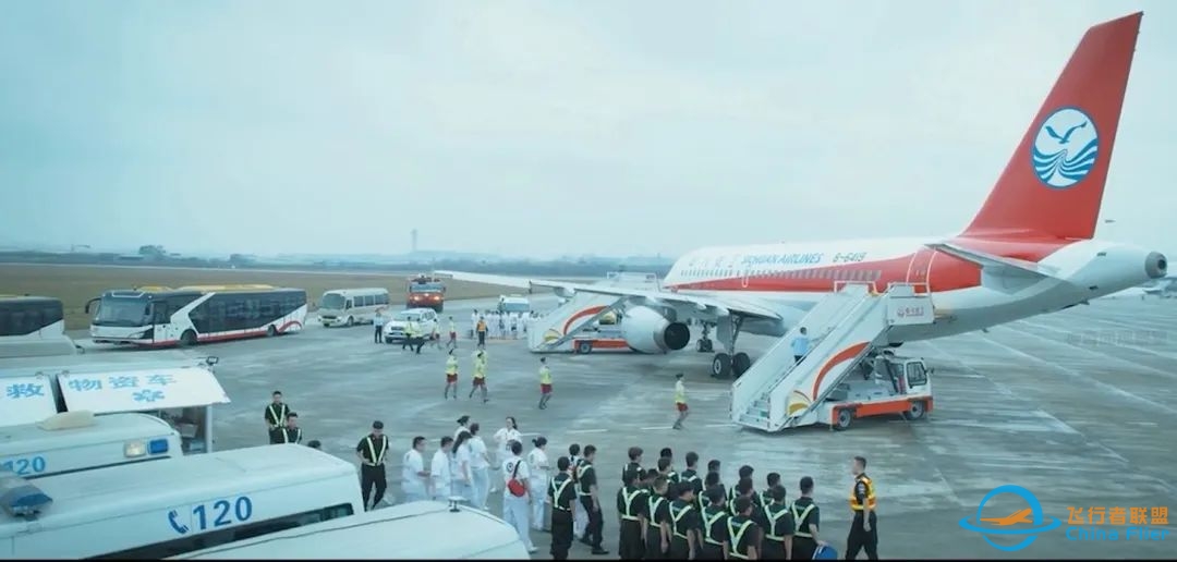

07:41:05:川航8633在成都双流机场的02R跑道上落地,看着飞机在跑道上滑行减速,缓缓停下的那一刹那,大家悬着的心也随之落下。
万米高空风挡破裂,机长力挽狂澜挽救128人,复盘川航8633奇迹备降-《中国机长》背后的故事-3161
机长和二机长两人相视一眼,同时说了一句“我们都还活着。”
07:44:06:川航8633终于和地面塔台建立了双向联系。
根据机组成员汇报的信息,塔台迅速通知有关部门实施救援。
在民航各单位的密切配合下,机上有所有的旅客有序走下飞机,并得到妥善安排,有29人被送往医院。
万米高空风挡破裂,机长力挽狂澜挽救128人,复盘川航8633奇迹备降-《中国机长》背后的故事-9174
其中副驾驶面部擦伤,腰部扭伤,被留在急诊科观察,一名乘务员因腰部受伤送医治疗。
其余27名乘客出现心悸,气促和情绪不稳定的情况需留院观察,5月16日,27名乘客出院。
其余乘客,有些直接打道回府,有些则在工作人员的安排下改签,乘坐川航的另一个航班3U8695,于中午时分从成都飞往拉萨。

飞机的右风挡中层和内层这两层结构玻璃间隔5秒相继发生破裂。
受座舱内外温差和飞机高速运动引起的振动等因素影响,风挡最外层玻璃根本无法承受9800米高空的机舱内外压差,所以在35秒后发生破裂。
3层玻璃破裂后,风挡以爆裂的形式迅速从飞机上脱落。
万米高空风挡破裂,机长力挽狂澜挽救128人,复盘川航8633奇迹备降-《中国机长》背后的故事-176

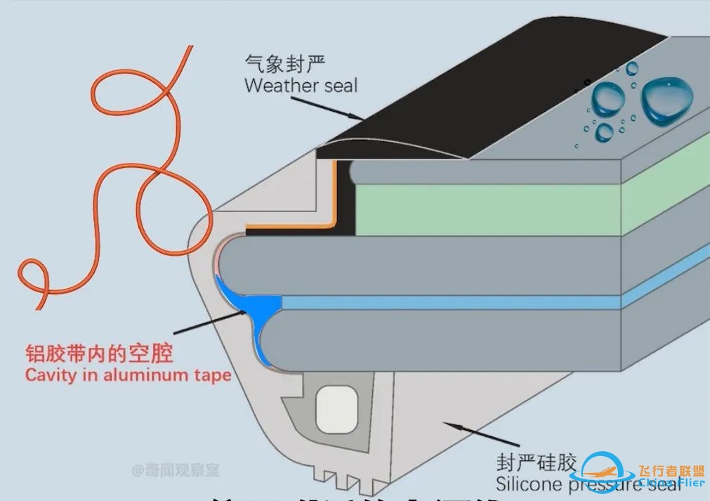

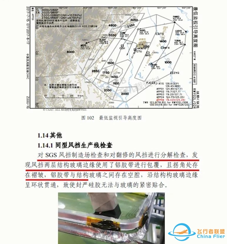

2020年6月2日,经过约两年的调查之后,最终调查报告发布,报告指出,该事件的最可能的原因是:
飞机右风挡封严,也就是气象封严或是封严硅胶破损,风挡内部又存在空腔,外部水汽渗入并存留在风挡底部边缘。
万米高空风挡破裂,机长力挽狂澜挽救128人,复盘川航8633奇迹备降-《中国机长》背后的故事-1371
位于附近的电源线被长期浸泡后绝缘性降低,在风挡左下部的拐角处的潮湿环境下,持续电弧放电。
电弧产生的局部高温导致双层结构玻璃破裂,风挡不能承受驾驶舱内外压差,从而爆裂从机身脱落。
关于空腔形成的原因,在调查报告97页有这样的描述:SGS(法国圣戈班集团Saint-Gobain)对风挡制造现场检查和对翻修的风挡进行分解检查发现。
万米高空风挡破裂,机长力挽狂澜挽救128人,复盘川航8633奇迹备降-《中国机长》背后的故事-6147
在风挡两层结构玻璃边缘使用了铝胶带进行包覆,在玻璃拐弯处存在褶皱现象。
铝胶带与结构玻璃间存在空腔,沿结构玻璃边缘呈环装贯通,致使封严硅胶无法与玻璃紧密贴合。

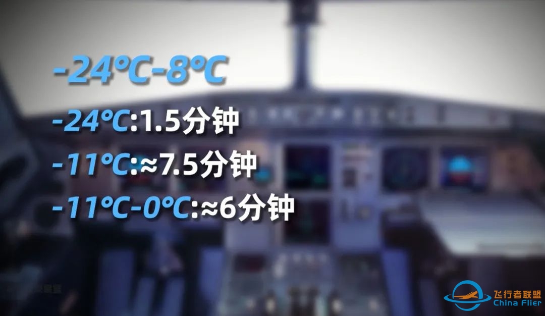

经过模拟数据分析,飞机在整个下降过程中,驾驶舱内的温度是在-24℃-8℃之间。
处在-24℃的时间有1.5分钟,处于-11℃的时间约有7.5分钟,处于-11℃-0℃的时间约为6分钟。
万米高空风挡破裂,机长力挽狂澜挽救128人,复盘川航8633奇迹备降-《中国机长》背后的故事-6581
飞行员们穿着单薄的制服,突然从舒适的24℃左右降到这个温度,还伴随着强风,缺氧,最终手动驾驶飞机平安降落,何不是一种挑战极限。
