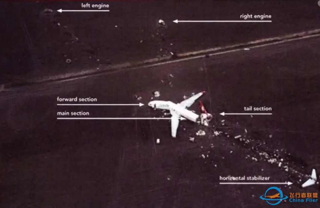

2009年2月25日,一架土耳其航空波音737-800型客机执行TK1951号航班,该航班是从土耳其伊斯坦布尔阿塔图尔克国际机场飞往荷兰阿姆斯特丹史基浦机场的国际航班,因左侧无线电高度表故障,导致客机在史基辅机场附近1.5公里处坠毁,事故共导致9人遇难,120人受伤。
无线电高度表应用总结!-4216
调查员查阅飞行数据记录时发现,TK1951号航班在坠毁前2分钟,发动机就已经处于进近慢车状态。TK1951号航班直到最后发动机推力才被加大,但为时已晚,飞机重重地拍在地面上,断成三节。

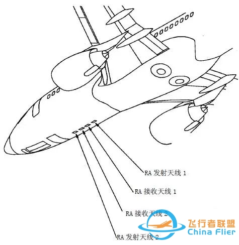

了解了无线电高度表的测高原理之后,我们来看下系统组成及功能,B737NG飞机有两套无线电高度表,每套无线电高度表包括一部收发机和两部天线。为了区别两套系统的无线电波,不使其发生混淆,收发机背面设计有系统选择销钉,该销钉用来区分左右系统及选择无线电波的调制率。系统1的无线电波调制率是145HZ,系统2的调制率是155HZ。收发机1的电源是来自1号交流转换汇流条的115伏交流电,收发机2的电源是来自2号交流转换汇流条的115伏交流电。

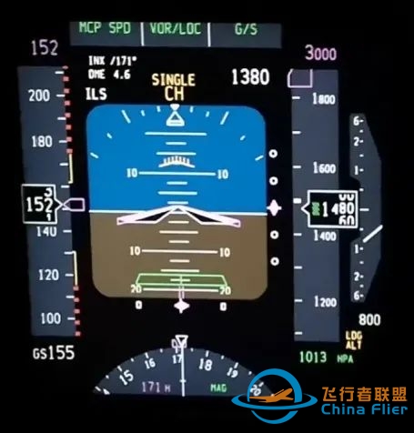

下面来说一下无线电高度表数值在驾驶舱的显示,无线电高度值显示在PFD上,为白色数字,高度值在2500英尺以上不显示。2500英尺~500英尺,更新增量是20英尺,500英尺~100英尺,更新增量是10英尺,100英尺~-20英尺,更新增量是2英尺。0到1000英尺时,白色数字会被一圈刻度盘包围,刻度盘的周长会随着飞机飞行高度的减小(增大)而减少(增加)。

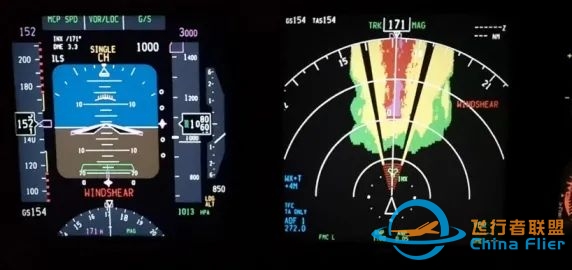

当油门杆调定为起飞推力,即使发动机关车或IRS没有校准,或在空中低于无线电高度2300英尺(视气象雷达类型不同也可能是1800英尺),PWS功能开启,低于无线电高度1200英尺时发出预测风切变报警。
无线电高度表应用总结!-7991
无线电高度表应用总结!-9841
PWS报警区域
起飞和着陆过程中,新的预测风切变警戒在80海里/小时和400英尺无线电高度之间被抑制,新的警告报警在100海里/小时和50英尺的无线电高度之间被抑制。这些抑制不能消除现有的预测风切变报警。如果警告/警戒事件出现在那些边界前,警告/警戒将会保留在显示上且会出现完整的音响喊话。
无线电高度表应用总结!-7132
起飞预测风切变警告
无线电高度表应用总结!-3108
进近预测风切变警告

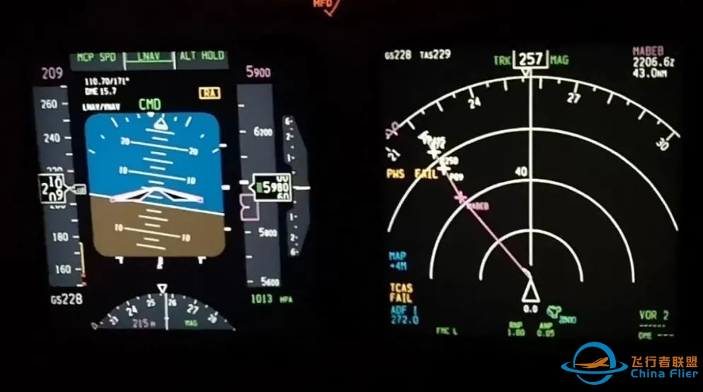

总的来说,如果无法获取到有效的无线电高度数值,则无预测风切变功能,直观显示为PWS FAIL,气象雷达无法根据无线电高度逻辑来自动开启和关闭PWS。

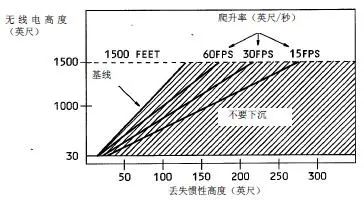

方式3:起飞后掉高度
在无线电高度表1500英尺至30英尺之间的一定情况下发出警告。
飞机在起飞后或者飞机起落架或襟翼不在着陆构型的情况下进行低高度(小于245英尺AGL,依据机型而定)复飞时明显掉高度提供报警。在给出报警之前允许掉多少高度依据飞机高于地形的高而定,如下所示。起飞后或者低高度复飞时明显掉高度将激发EGPWS的警戒灯光和语音报警信息“DON’T SINK,DON’T SINK”(不要下降,不要下降)。

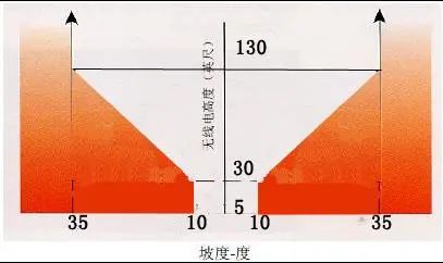

一种为:当横滚角超过35度、40度和45度时,GPWS提供的“坡度角,坡度角(BANK ANGLE,BANK ANGLE)”音响报警响起。
另一种为:从5英尺至30英尺AGL,当坡度角超过10度时报警响起;从30英尺至130英尺AGL,报警音在10坡度至35度坡度成线性变化;130英尺AGL以上,当坡度角超过35,40或45度时报警响起。

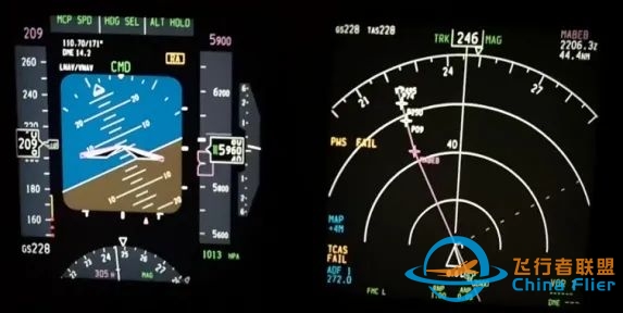

这里需要注意,两部无线电高度表都失效时,自动驾驶飞行指引系统在LNAV方式下,将限制最大坡度角为8度,在HDG SEL方式下,光洁形态时与所选的坡度角一致,襟翼放出时,将限制最大坡度角为8度。这将导致FCC无法指令有效的坡度角来执行正确的离港和/或进近机动,无法将航路航道变化保持在空域限制范围内,可能产生五防类风险。
