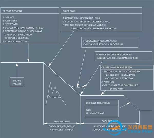

速度
建议先选择绿点速度
大家可能会有疑问
为什么不立即选择300kt的最佳启动速度呢?
因为在RVSM应急程序中要求:“尽可能保持指定高度层”,主要目的是减少与上下相邻高度航空器危险冲突的风险,但航空器单发后往往无法保持原高度,因此此时保持绿点速度缓慢下降是适宜的。
同时对自己也是一个提醒,以防速度低于绿点速度。大家可能会说“我发出PAN PAN了!管制员应该会尽力指挥附近航空器避让我的吧。”小编认为,是有这种可能,但作为机组还是要做稳妥(甚至最坏)的打算,而不要怀有这种“想当然”的“美好预期”。
航向
◆若第一时间与管制员取得联系,则按照管制员指令偏航。
◆对于RVSM空域运行
如果无法与管制员建立联系
①在计划航路上,机组应该按照RVSM空域应急程序脱离,在实际飞行中让PM在飞行计划中输入一个平行偏置航路(根据所属空域,中国大陆6海里,海洋15海里)
②不在计划航路上,没有特别的要求,但要明白机长要对处置动作负责。
★(可以参考以下因素:天气、地形、冲突飞机、限制区、禁区等做一个综合判断。)
高度
为了符合规章要求(……尽可能保持指定高度层,如果不能保持指定的飞行高度层,应执行最低下降率…..)和减少下降过程中与其他航空器的冲突(单发情况下实施RA规避是危险的),建议在完全建立平行偏置航路前采用“飘降策略”;在完全建立平行偏置航路后,因与原航路的航空器已建立足够安全的水平间隔,可以考虑采取其他策略下降,譬如标准策略。

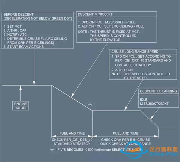

若继续按照原航路飞行,机组通过航前对航路的准备可以进行策略的选择。
若不按照计划航路飞行,针对于管制员重新给定的航路或航向上的地形,机组经过评估之后可以进行策略的选择。
1、若航路上没有地形,则可以直接执行标准策略。
★ 注:速度选择M0.78/300 kt是为了在发动机未损坏的情况下保证飞机在空中启动包线内达到稳定的风转速度。
2、若航路上存在地形,则先选择越障策略、保持绿点速度,等飞越障碍物之后,可以转为标准策略。
