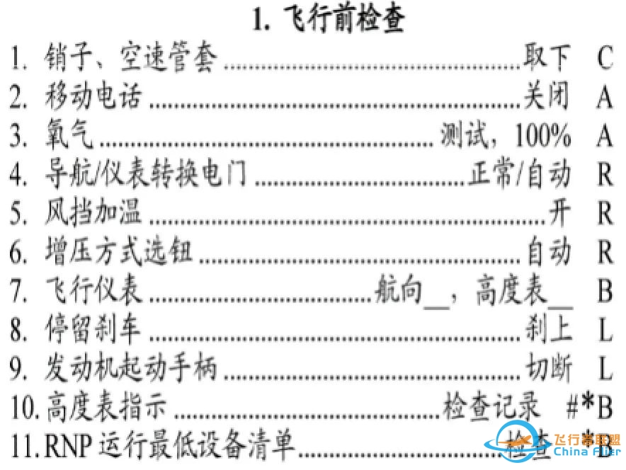

下面以 B737 的飞行前程序为例子:
PHAK 云端课堂 & 训练手记 | Flight Instrument (I)-9000
上图是 B737 飞行前程序,机长与副驾驶的巡视路线图,可以看到现代民航客机的驾驶舱的布局是按照特定的巡视路线与逻辑来设计的。
再看看在巡视路线里需要操作什么,以右座为例。
PHAK 云端课堂 & 训练手记 | Flight Instrument (I)-8942
PHAK 云端课堂 & 训练手记 | Flight Instrument (I)-2206
当以上的项目完成后,左座再下口令:“飞行前检查单”
PHAK 云端课堂 & 训练手记 | Flight Instrument (I)-971
项目完成后,诵读检查单的机组成员喊出:“飞行前检查单完成”。这时,飞行前程序才算完成。
这个例子就很好地证明了“程序”与“检查单”的区别:程序是按照记忆来执行的,检查单则是作为一道防线,对关键项目核实。
比方说上面的例子,检查单里的“销子,空速管套”、“增压方式旋钮”等,这些全部都是与飞行操纵有直接影响,甚至做错漏做可能威胁飞行安全的项目。但是“飞行前检查单”里的项目,对于完成完整的正常程序是远远不够的,这也就是为什么正常检查单是用来检查,而不是用来对着做的。

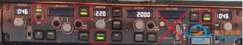

自动驾驶接通时:
PM:“上高度2100”(复诵 ATC 指令给 PF)
PF:“证实,上2100,6900,调制”(参照高度表并调制 MCP 高度窗口高度)
PM:“证实,6900,2100”(在 PFD 上核实)
PF:“高度层改变/高度插入”(执行 MCP 的俯仰方式)
PM:“爬升推力/N1,MCP 速度/垂直导航速度”(报出飞行方式信号牌)
上面这一段标准喊话与动作,反映了几个内容:
1、 飞行高度的交叉检查:PF 与 PM都收听到 ATC 指令时,双方对 ATC 指令的高度进行两次确认,减小听错的可能性。而且国内由于各种原因仍然在使用米制高度层,而且这个米还是根据单位转换误差与和高度调配需要,而进行“调整取整”过的特殊“米”。口头说的是米制高度,实际上飞的是特殊的英尺高度。国内的民航飞行员必须要求背会米制转英尺高度表,ATC 给的指令是米,飞行员飞的是英尺,多一步转换就多一分出错的风险,飞错高度的差错不时会发生。民航局提出“五防”,第一条就是“防飞错高度”。由此可见,对高度的交叉检查是十分重要的。
PHAK 云端课堂 & 训练手记 | Flight Instrument (I)-4564
2、正确理解,监控,报出 FMA:MCP 或 FCU 上面的电门灯不可用于判断飞机自动飞行指引系统当前的工作方式,而是 PFD 上的飞行方式信号牌(FMA),上面显示的才是自动油门、自动飞行指引系统目前的工作方式与预位的工作方式。在客机自动化程度不断提高的今天,正确理解这架飞机想干什么,接下来它准备干什么,它做错了我该干什么就显得越来越重要了。

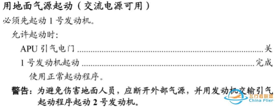

【补充程序】Supplementary Procedures
补充程序,是指只在需要时才执行,而不是每次飞行都需要使用的程序。
补充程序与正常程序的不同之处在于:补充程序的完成方式由机长决定,可以通过记忆完成,也可以完成前复习此程序,还可以直接参照程序手册完成。
补充程序的用法很多,从发动机交输起动,电瓶起动,燃油平衡,到不利天气的运行,还有机务人员要求的检查动作,都可以在补充程序里找到。
PHAK 云端课堂 & 训练手记 | Flight Instrument (I)-7208
(比方说地面气源起动,就和正常程序里一般先起动2发不同,由于地面气源车接口在机身右侧,为了安全必须先起动1发)
