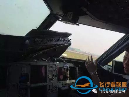

可以设想一下,三万多尺的高空,气流非常平稳,温暖的阳光透过机窗照在驾驶舱里,让人感觉暖洋洋的,驾驶舱里两个人悠哉地聊着天喝着茶,也许还在想着点生活琐事,又是一个安静祥和的早晨。
突然,你前方不到半米的地方炸了,巨大的噪音震耳欲聋,耳膜因为压差剧变而产生剧痛,所有的纸张资料上下翻飞,人体直接暴露在三万尺的高空(意识大概只能维持一到两分钟),温度突然降到零下三四十度(而你穿的是一件短袖衬衫),800km/h 的狂风呼啸,旁边本来还好好聊着天的右座突然好像怎么叫也没回应、脸上着流血、在机械地做着什么。
这一瞬间机长受到的震撼和压力,实在是太大太大了。
假设仅仅 A 的一系列情况出现,机长成功处置,已经可以说是力挽狂澜的英雄;
如果再加上 B 的情况,在右座基本帮不上忙的情况下,从三万多尺人工操纵飞机紧急下降,还要考虑山区越障问题,据说机长的无线电通话还一直都很沉稳,我觉得说这位机长是天神下凡也不为过。
附一张图,据说是右座下来之后身上穿的制服,黑色的是领带,来感受狂风之力吧。

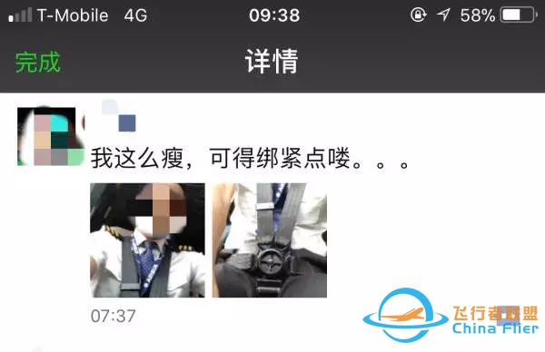

当事机组应该庆幸的是只是损毁了 efis 和 MCP(空客上应该叫 FCU?)如果节流阀或者两侧操纵杆也被吹毁,可能这事儿现在就是一场悲剧。
当事机组应该也会庆幸的是玻璃爆裂时系好了安全带不然如此高的高度,如此高的速度。可能真就需要空姐问下谁会开飞机了。(虽然理论上机组二人都同时解开安全带的可能性不大)
驾驶舱玻璃爆裂后还能平安备降,川航这位机长有多神勇?-9589
当事机组还会庆幸的是经历了万米高空下瞬间失压、800 公里速度下狂风的吹袭、零下 30-40 度的低温,驾驶舱人员还能以极其微小的损失成功备降,中国民航飞行员身体素质真是一流。(有句戏称是中国民航飞行员按空军飞行员标准选拔,中国空军飞行员按宇航员标准选拔的)。
